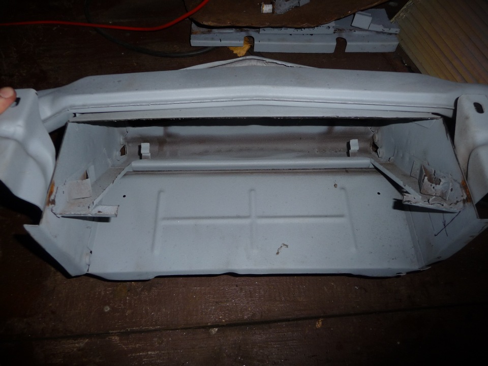

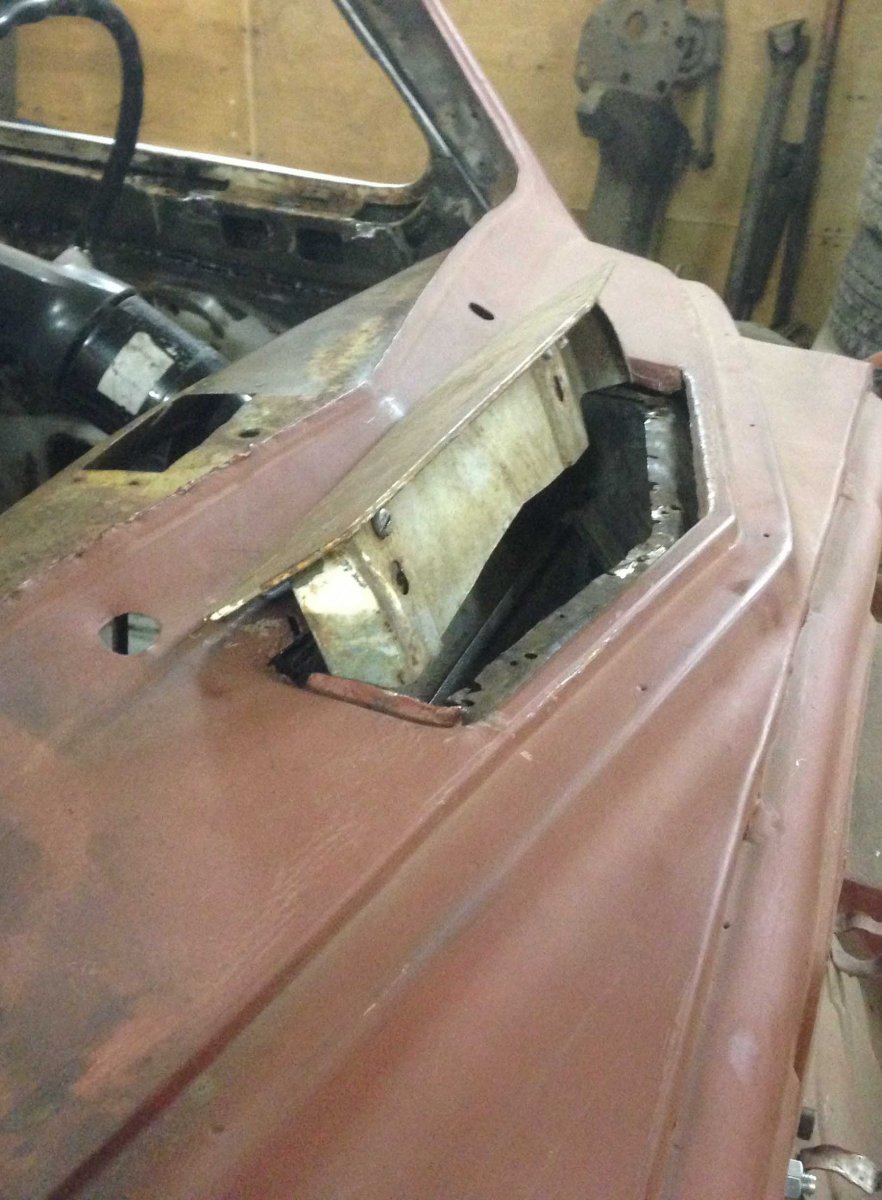

Предлагаю в этой теме делится фотографиями процесса реанимации короба печки.
В интернете фоток не нашел, пороги короба, закаты и прочее отфотографировано уже со всех ракурсов, а вот фотографий ремонта короба печки не видел ни разу.
Такое ощущение что его мало кто варил, это странно ибо там все обычно очень грустно. Да короб приварен к кузову, но при желании его можно оторвать.

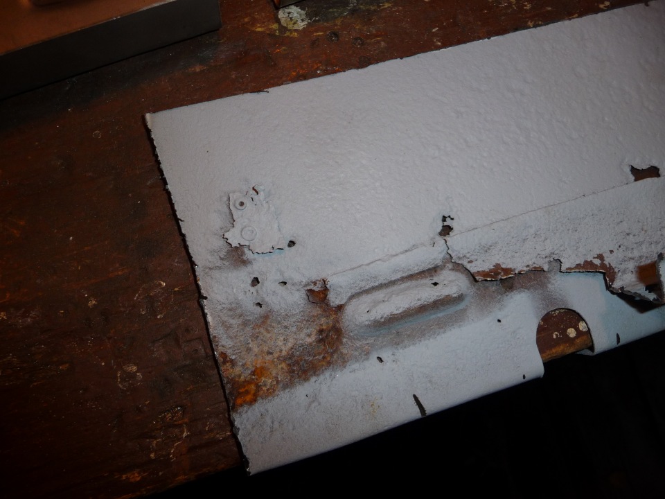

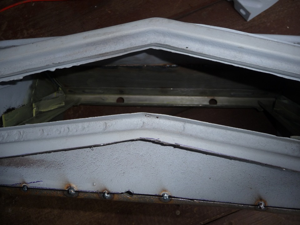

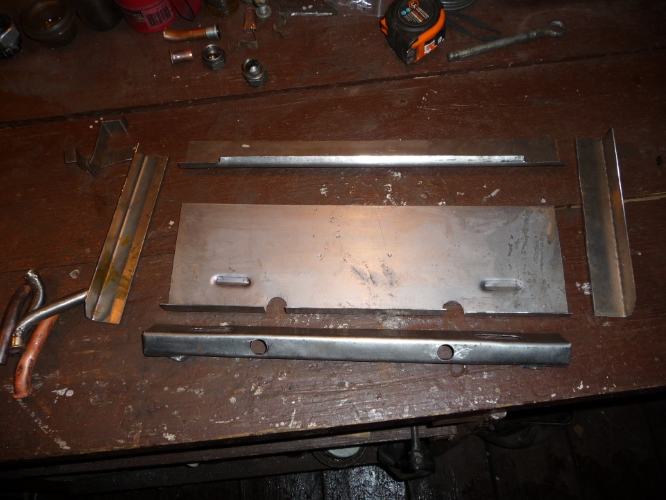

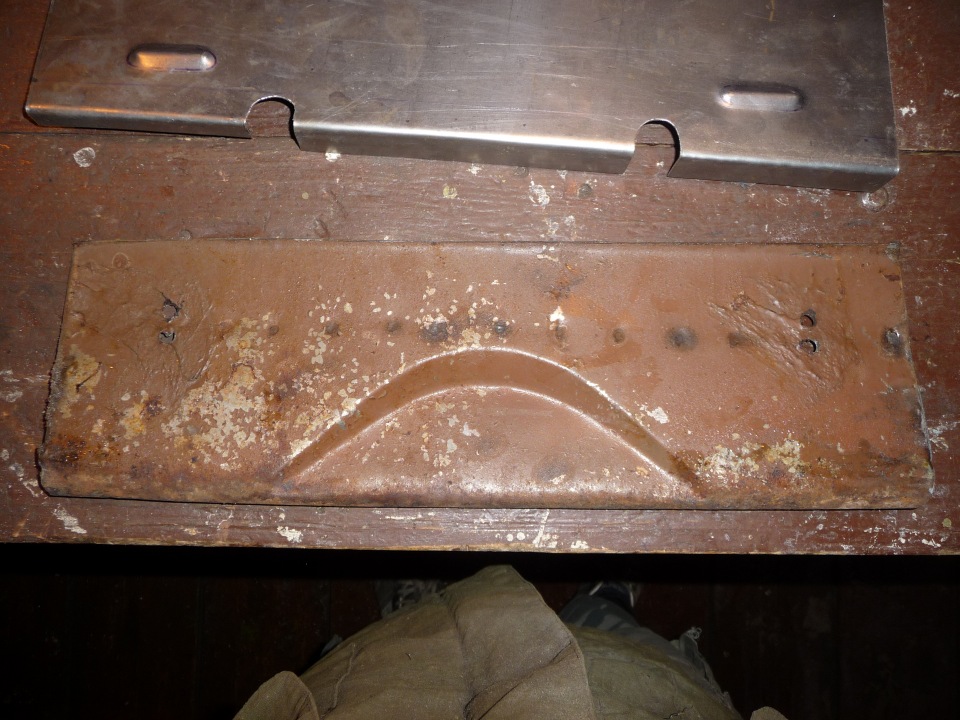

Это уже после того как непристойность вырезал-переднюю стенку надо всю делать заново и рамку под решетку то же:
Вот такой ремкомплект пока выходит:

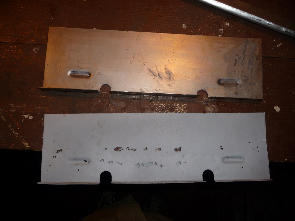

Новодельная стенка:
Обратная сторона:

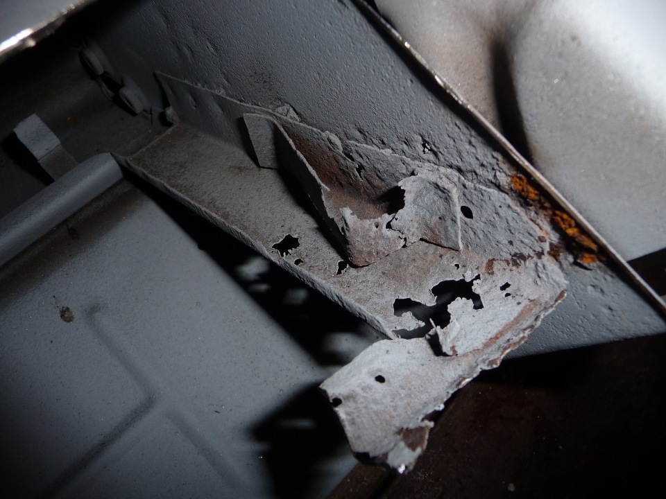

Теперь вопрос:

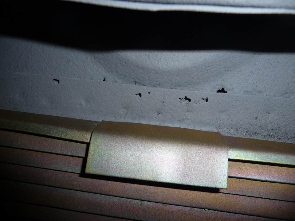

Тут должны быть какие то упоры для решетки. Как они выглядели можно теперь только гадать. Если у кого сохранились, буду признателен за фото:

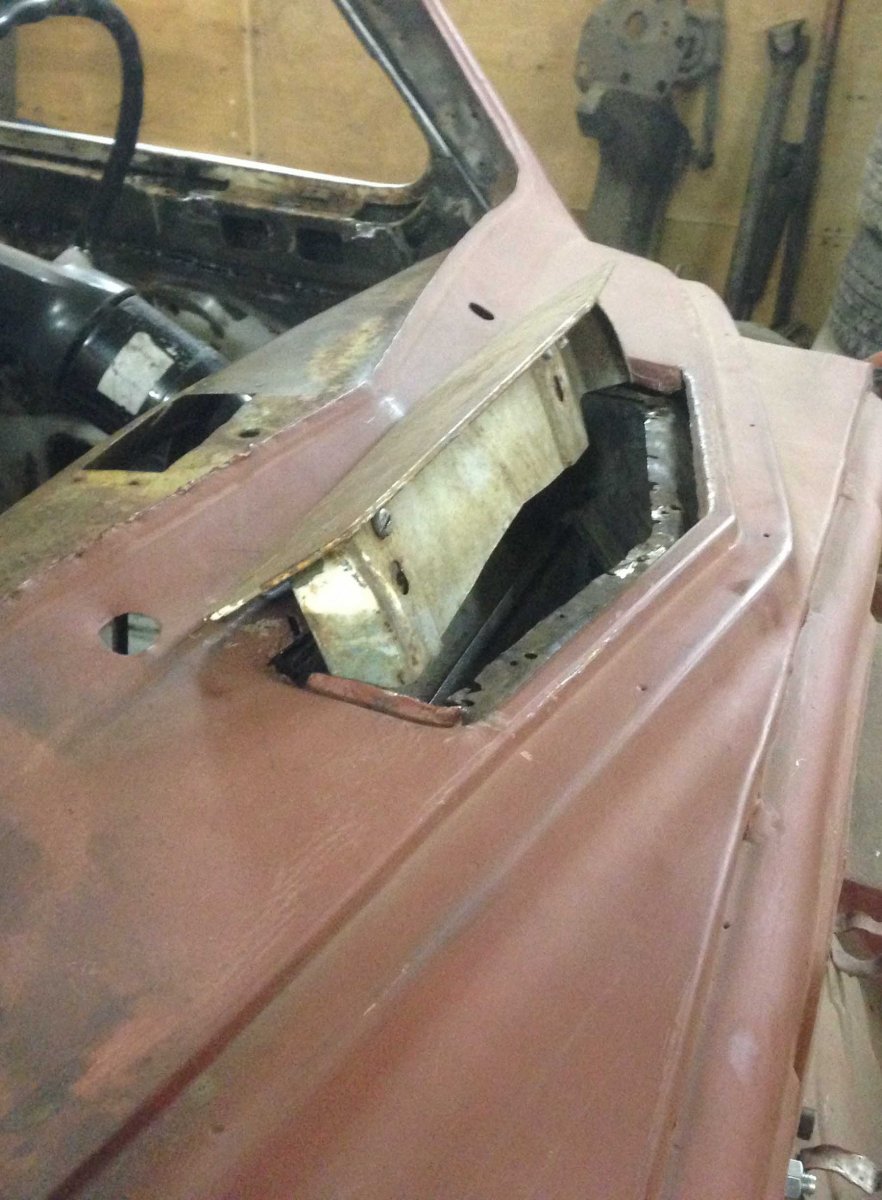

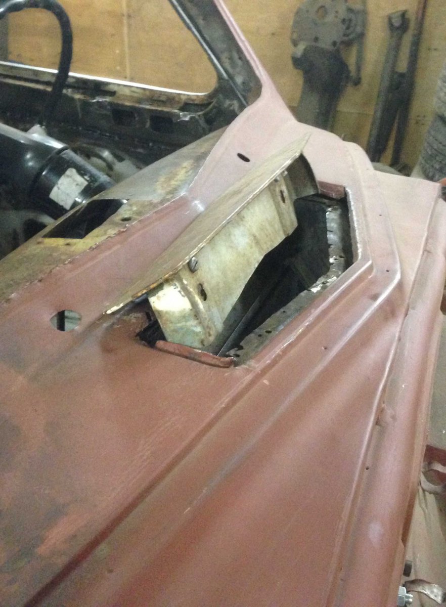

Блин, весь нюанс как его отсоедитнить от кузова..... у меня 100 точек его приварки. Если пробовать высверливать - будет одна сплошная дыра....
3 756
4 478
ХМАО Югра
У всех так, и хаотично размещены.

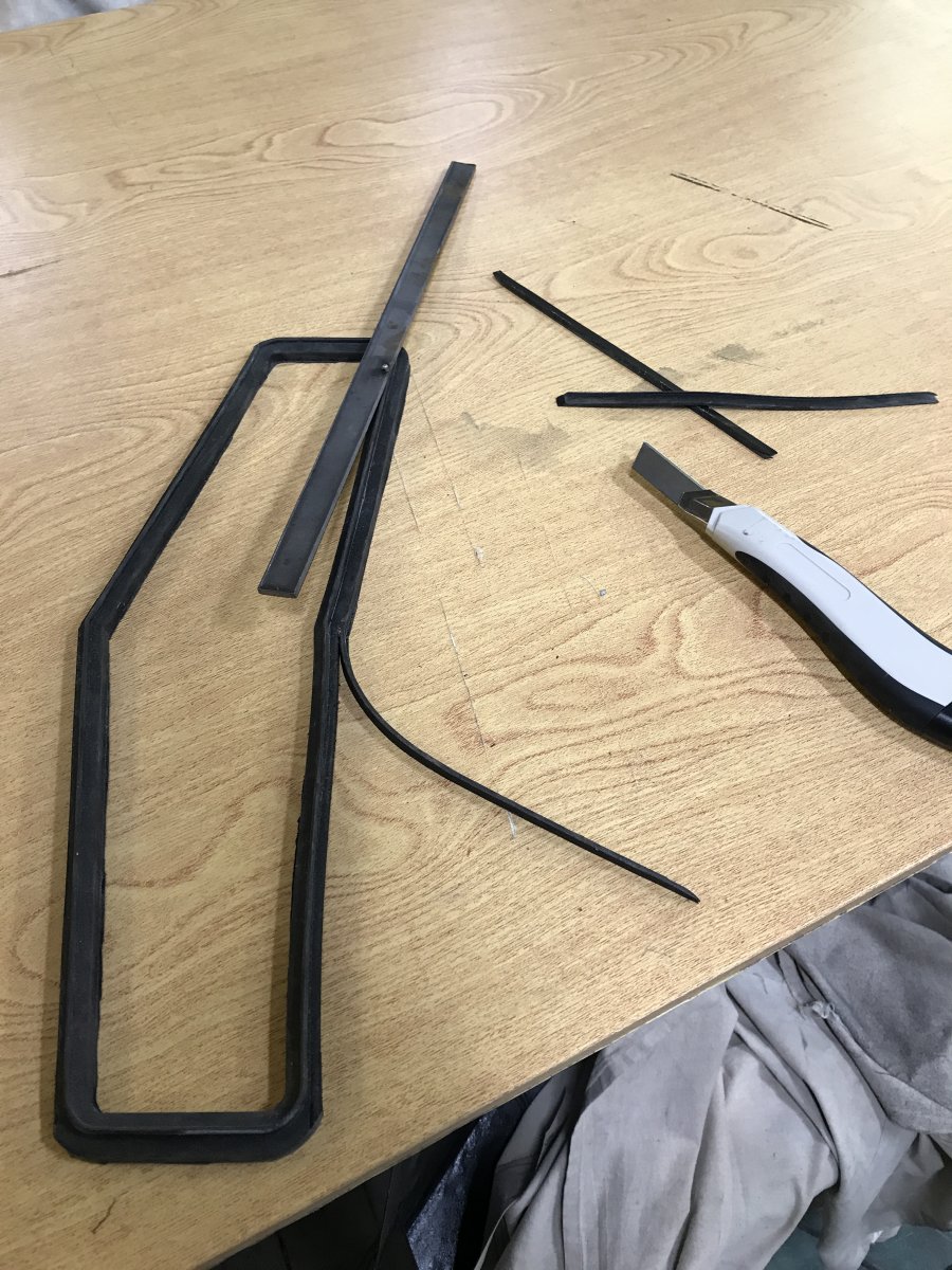

Высверливай, потом рамку под покупную резинку сделаешь и вваришь в кузов. (Сначала резинку купить!)

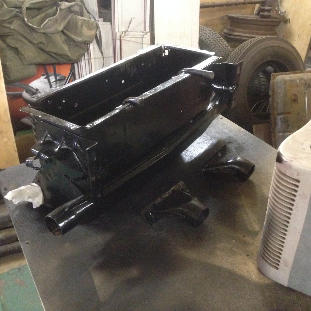

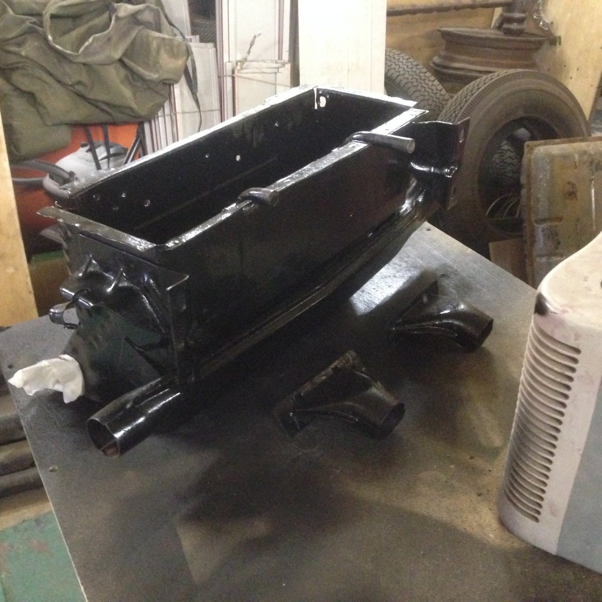

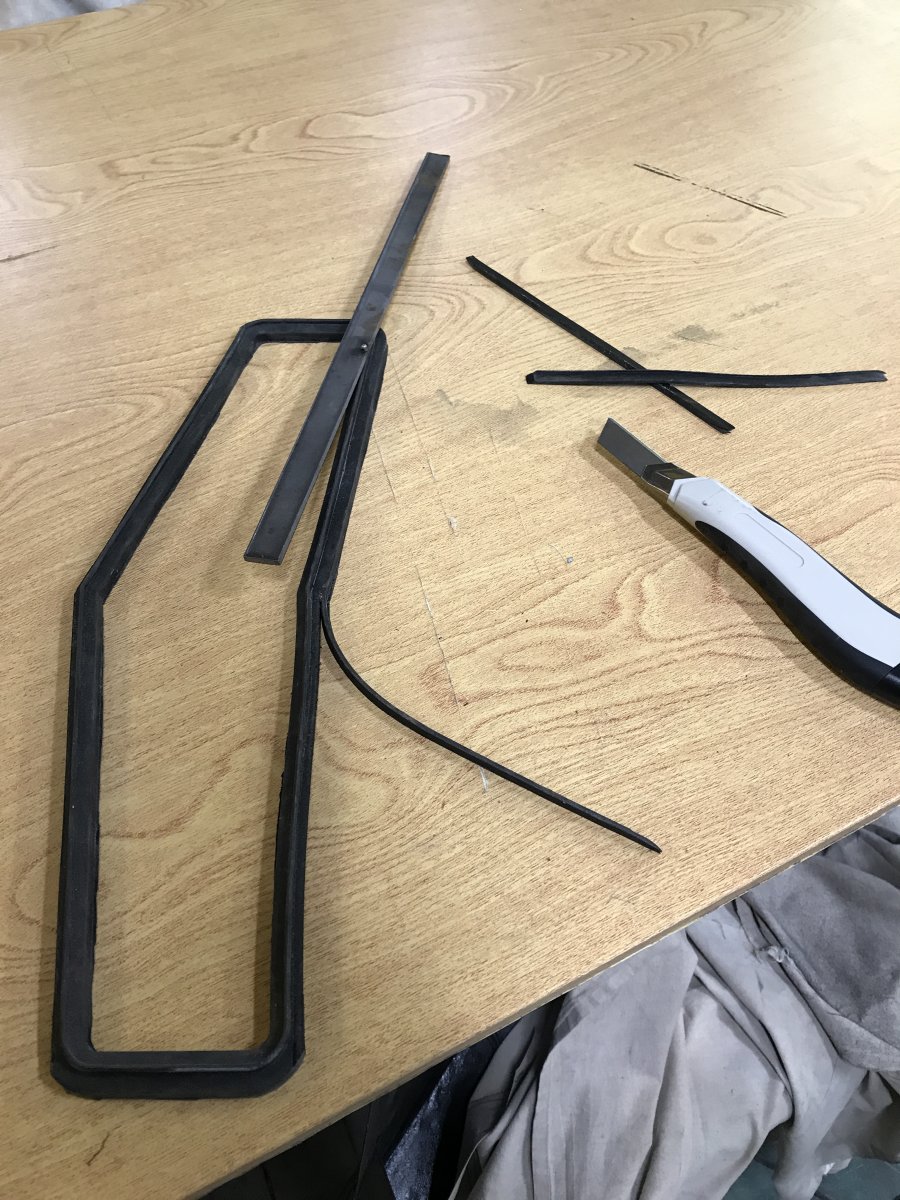

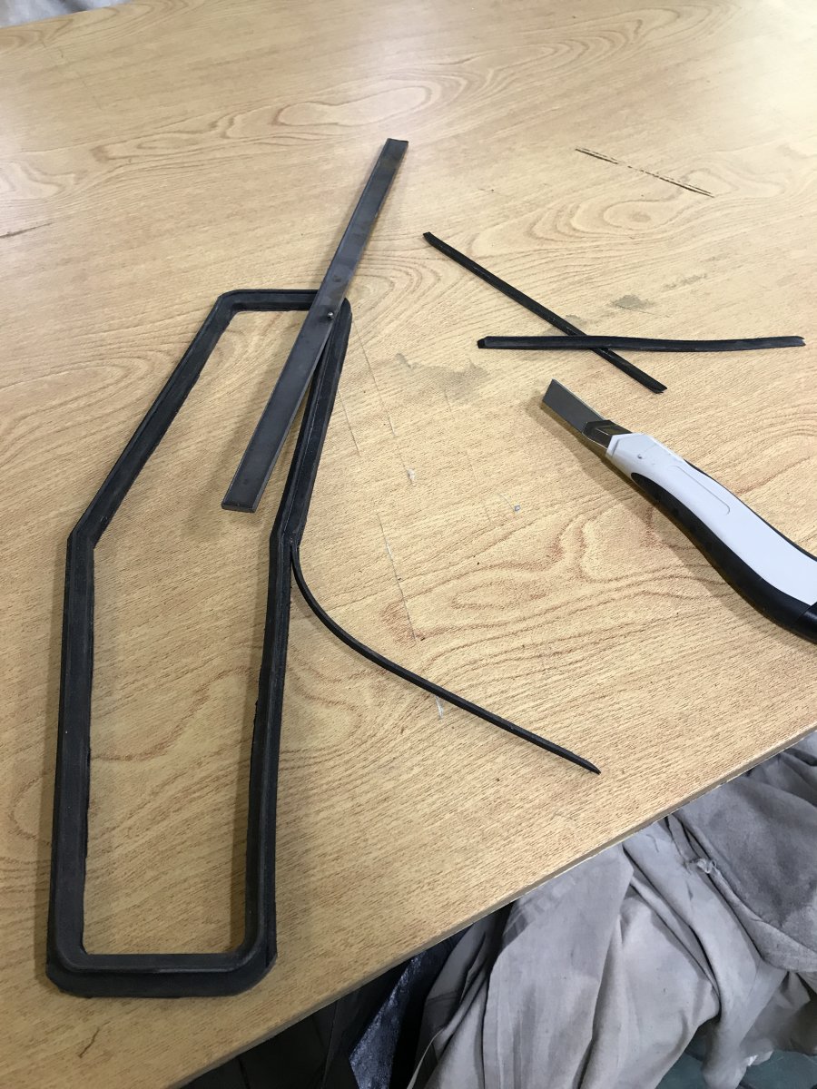

В моем случае коробка была живая, только трубка одна обломанная, сделал с нерж. два патрубка и в натяг на горячую насадил, ну и покрасил. По кузову была сделана рамка по старой рассверленной и гнилой, потом закуплена резинка уплотнительная так она по ширине не вошла - пришлось резать.

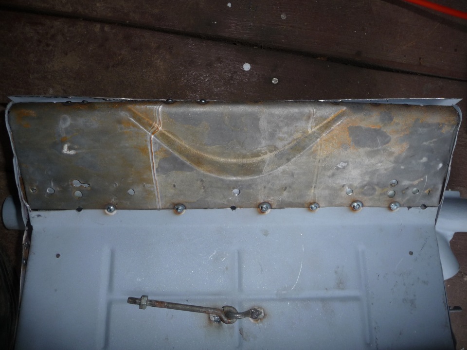

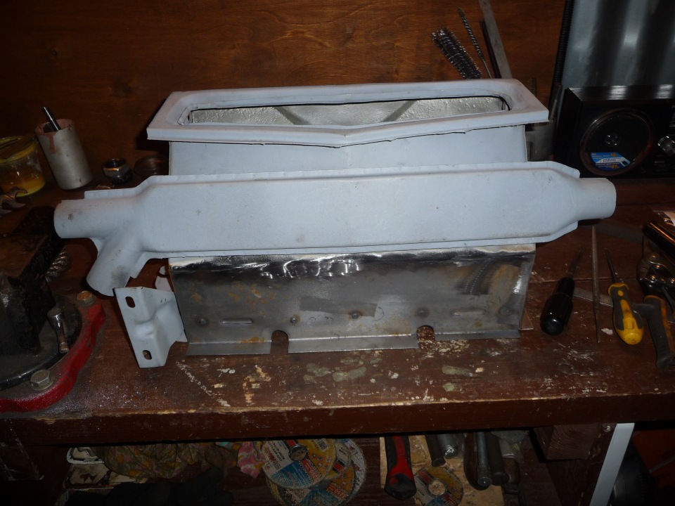

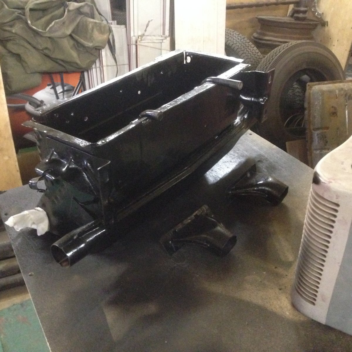

Если вдруг кому интересно:

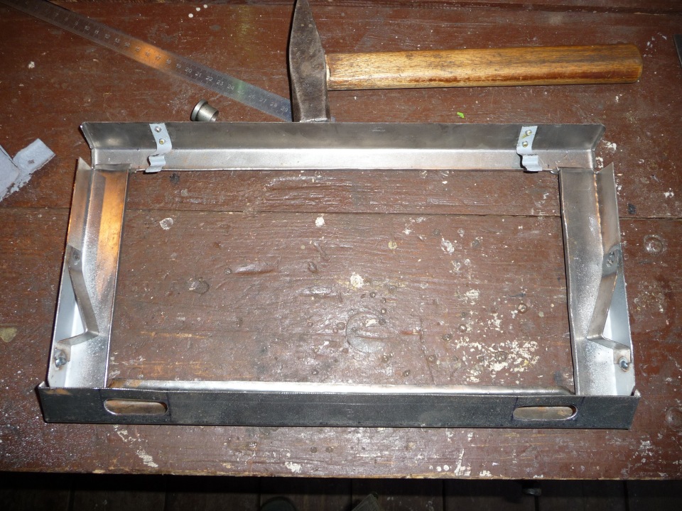

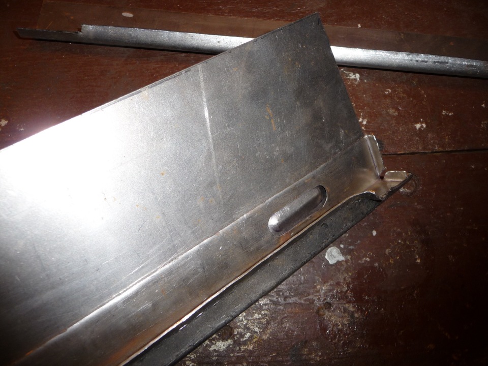

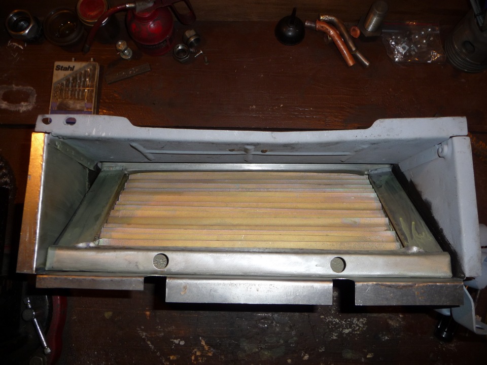

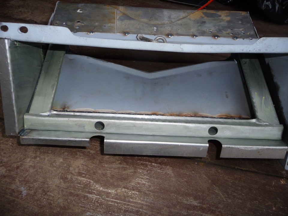

Сделал новую рамку под решетку:
От печки-донора была отрезана живая задняя стенка с выемкой и приварена на место
Ну заодно приварил на место ухо со шпилькой для крепления приемника (восстанавливаемая печка изначально от двушки, на ней шпильки не было)
Кроб в сборе на прихватках: прихватках:
С засунутой обрешеткой:
Осталось сделать новые трубки,(наверное из меди) и впаять на место. Ну и все окончательно сварить и поставить в угол до весны, зимой покрасить ее не получится.

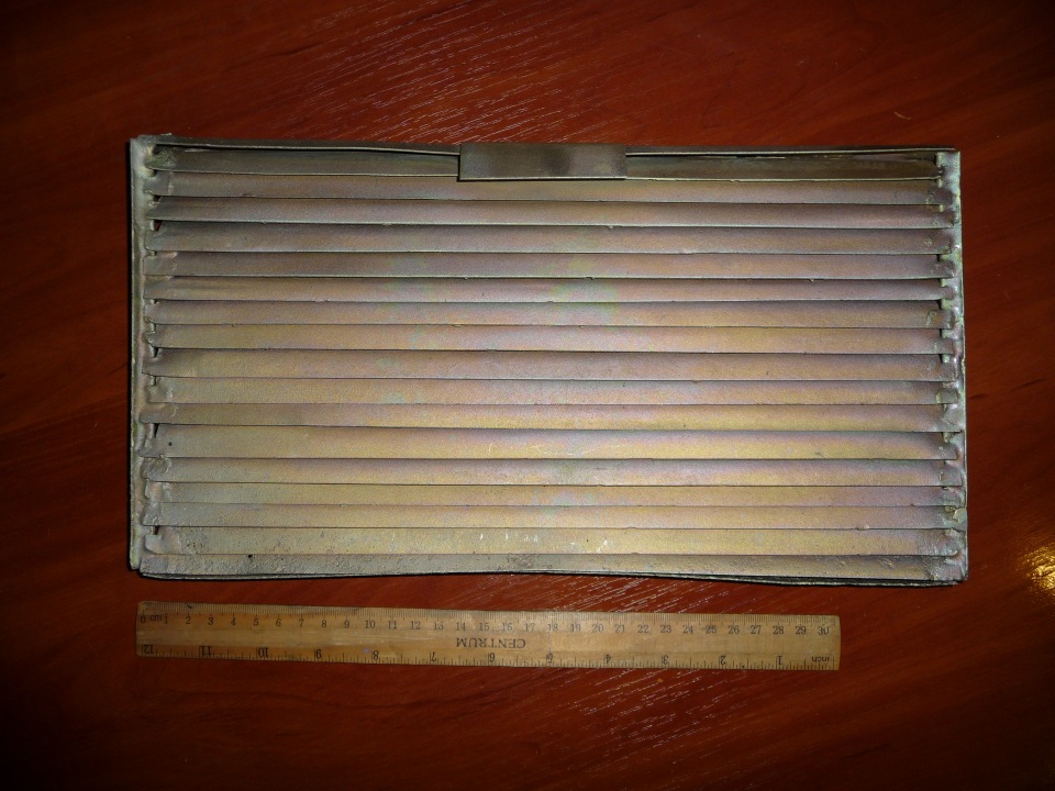

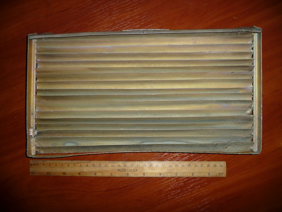

Андрей рамку-жалюзи покажи на плоскости?

Нержу хрен согнешь, там радиус небольшой очень. Пробовал медь согнуть "на авось" не вышло-надо приспособу какую-то мудлрить.
Хорошо, рамку сфотографирую в след. выходные. Гараж за городом и холодный, получается только раз в неделю кататься.

Дим, спасибо, померию в следующий раз. Нержавейку к обычной стали варить не стоит. Они как то там взаимодействую между собой и шов ржавеет очень быстро. Только определенные сорта нержавейки можно варить с обычной сталью. Медь попроще-припаял и готово.
В родне стальные трубки припаяны к стальной рамке латунью.

Фото рамки:
Моя вся развалилась, эту брал у перекупов задорого. Наверное самому можно сделать, распетрушив старые жалюзи от радиатора.
