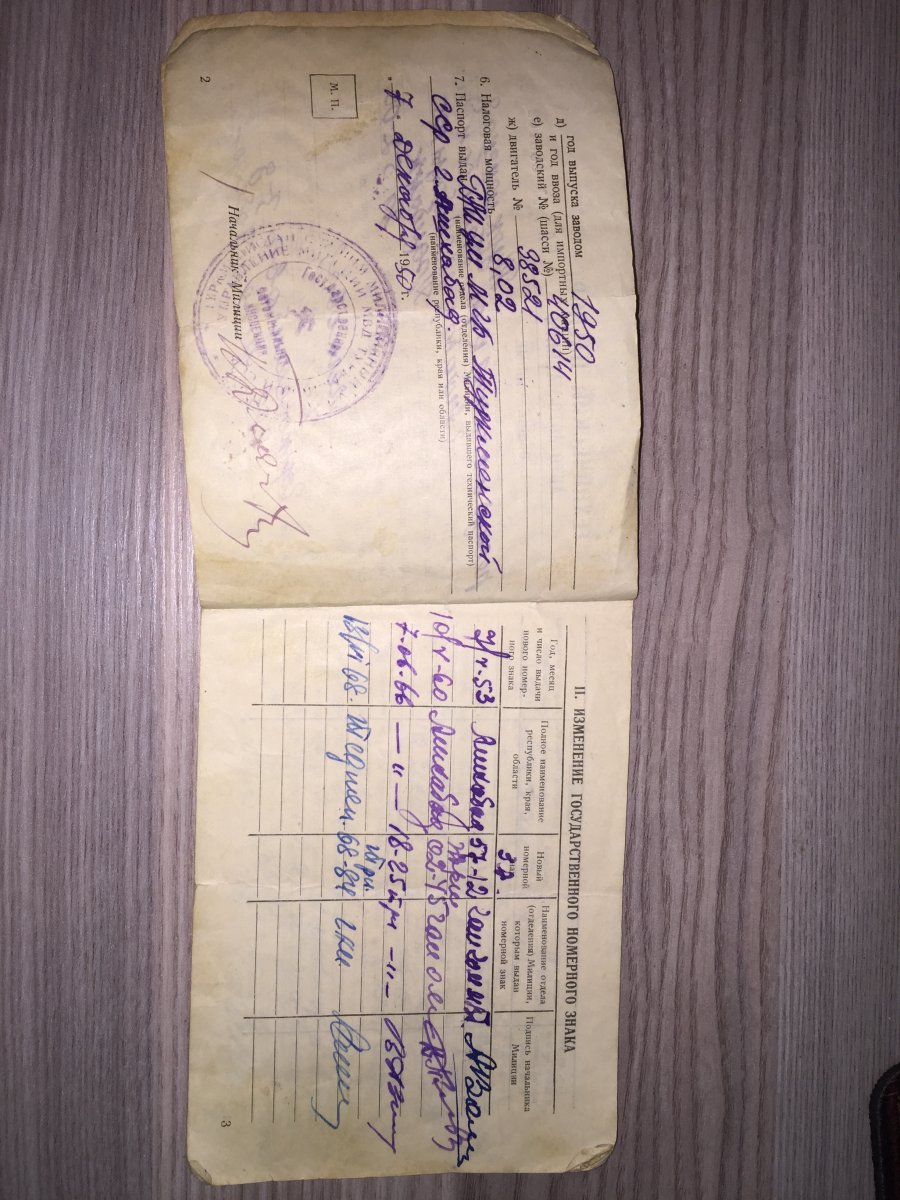

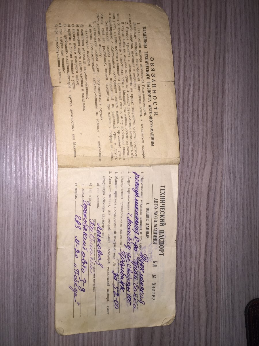

Мне тоже интересно узнать как правильно идёт номерация Побед,только понять немогу.
Наглядный пример,тех паспорт выдан в 50г,владелец Промбанк.
Только номер великоват для тиража в 15т

Интересно почему номер кузова 40т?(кстати он совпадает со стойкой)значит номер родной!
техпаспорт тоже выдан в 50г на новую машину,значит не менялся!
1.кабриолетов было больше?
2.номерация шла одной волной с седанами?
3.начало отчета могло идти от 30 или 40т?
Странно конечно все,но хочу узнать как оно есть на самом деле.
