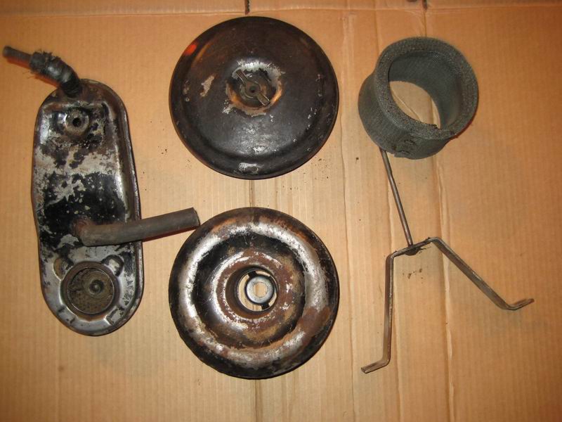

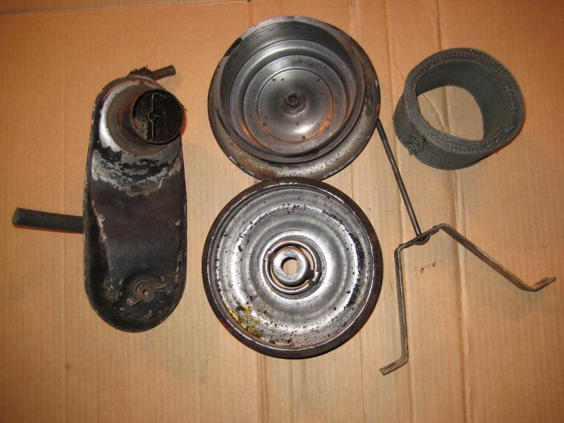

Здравствуйте! Прошу, если у кого то есть возможность, уточнить по поводу размеров нижней части воздухана. Заранее спасибо!

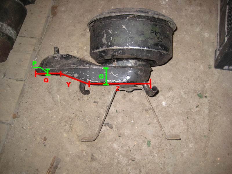

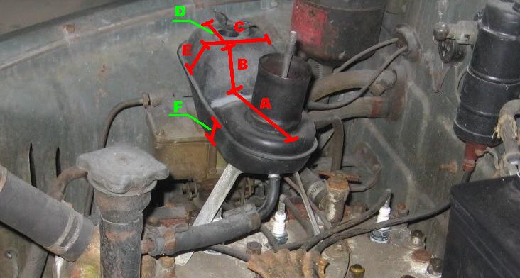

Мерил рулеткой на свой глаз (размеры в мм).
Z=155
Y= 47
Q=102
P=10
G=F=35
A=125
B=75
C=82
E=40
D=80

Не совсем понял фото чего именно нужно, но может на этих что-то полезное для себя найдешь...

Ага вот эта двунога, которая лежит под сеточкой. Есть более крупные фото? Буду искать её...
