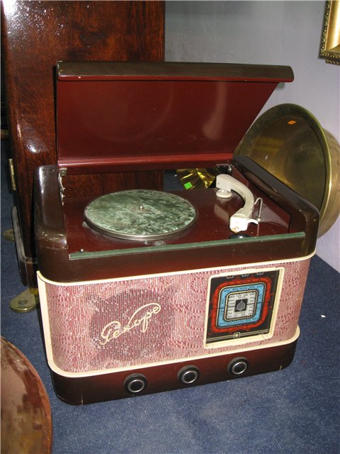

на днях попала мне в лапы радиола "Рекорд"...Безномерная модель,т.е. просто "Рекорд"....Поразило состояние корпуса-близко к идеалу....Пытаюсь решить ее судьбу...Фотографии будут,но чуть позже...
3 240
3 228
Такая?
Отличный аппарат, кстати и дальнобойность неплохая.
Особенность - синхронный двигатель. Диск нужно подтолкнуть, сам он вращаться не начинает. :? :lol:
Одно НО - сеть соединена с шасси, ОСТОРОЖНО!

да)) именно такая,но у меня состоянка лучше,очень свежо ново аппарат смотрится...Насчет диска раскрутки спасибо-не знал.В пятницу так и пытались его слушать.крутит,но звука не дает....
3 240
3 228
Если шкала не осыпалась - крупно повезло!
Не ловит, или пластинки не проигрывает? За прошедшее время могла умереть головка звукоснимателя. :?

вот так оно все выглядит...А по звуку грешу на головку.Ближайшее время спец отсмотрит-даст,может, точный диагноз...
3 240
3 228
Двигатель такой?
Звукосниматель у Вас - более поздний, типа УЗ-2.
99 процентов, что не родной.

да..даже все 100-диагноз подтвердился...звукосниматель не родной...
Диагностика нутра-завтра...По-любому-работать будет,а вот насчет тонарма не знаю...придется этот оставить...
