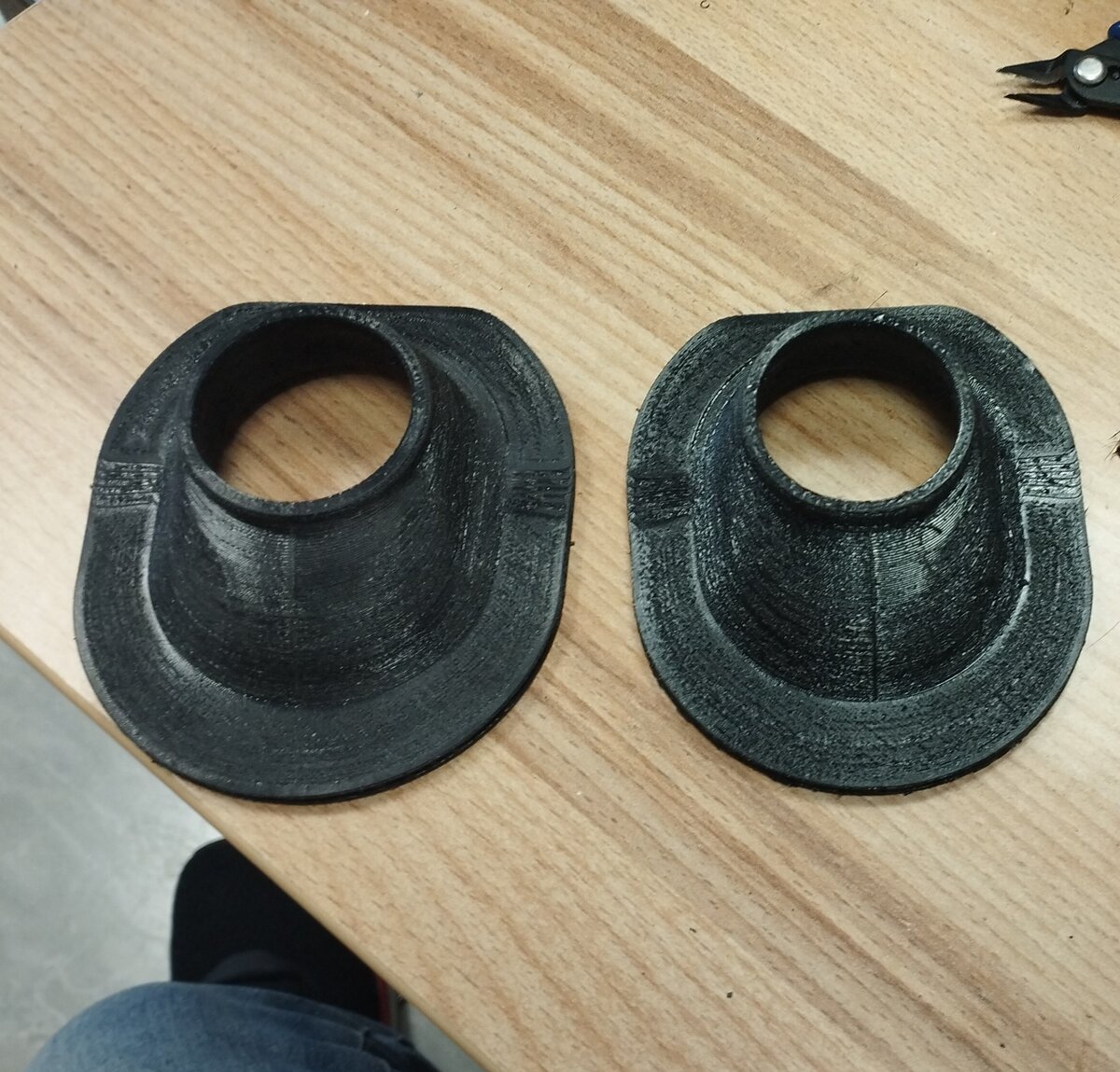

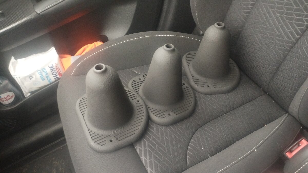

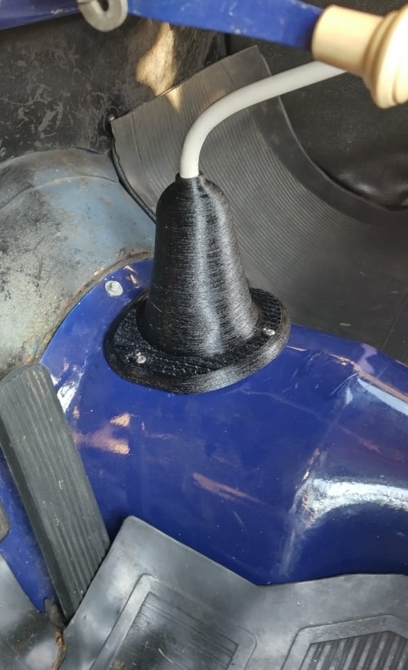

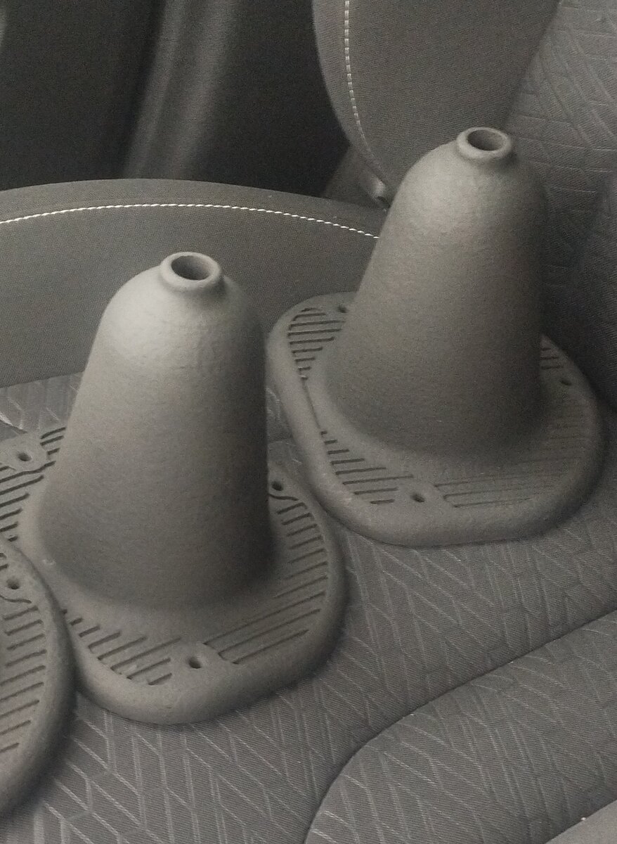

Деталь изготовлена из TPU (термопластичный полиуретан) методом печати на 3d принтере. Далее покрыта жидкой резиной для "придания вида".
Изготавливается под заказ. Цена 4000 рублей, для постоянных членов клуба скидка (в личку) плюс пересылка ( при необходимости)
Старик Макгаккет
1 576
3 051
Тестовый образец без покрытия

Цена вполне конкурентна. Сейчас есть и более качественный новодел данной резинки, правда и ценник выше.

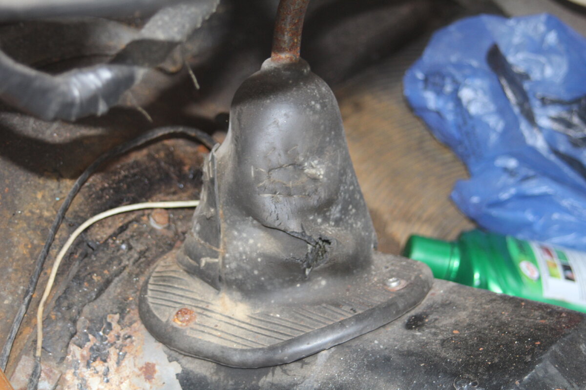

А я уже на 2000 накупил листов маслостойкой резины для восстановления своей родной...

Как она окончательно выглядит, в резине?
Старик Макгаккет
1 576
3 051
Поскольку литьё недоступно, используем все доступные способы приведения наших машин в приличный вид.

Резина всё равно куда-нибудь пригодится! Да и родная на металлическом основании, и рисунок на резине как на ковриках. Никто не мешает купить у Вас и попробовать в свободное время поколдовать над родной.

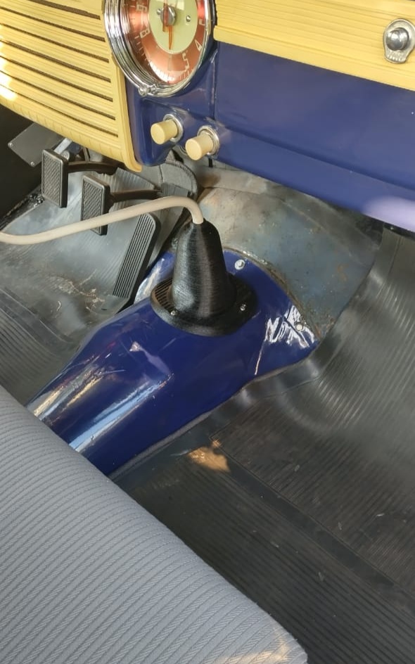

Добавлю изделие номер два:
Пыльник рулевого вала. Цена 1000 рублей.
Реакции: ИВАН
Старик Макгаккет
1 576
3 051
Тоже не оригинальное литьё и без металлической рамки.

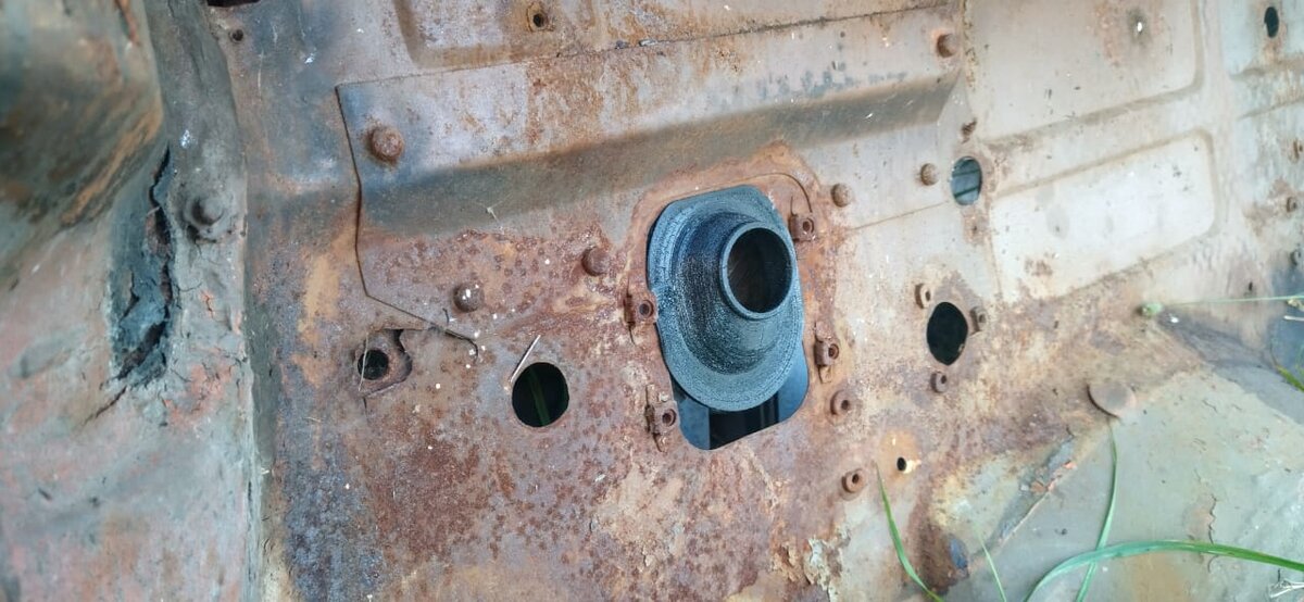

Здравствуйте, а где пыльник такой на М20 стоит ?
или это для М72 Газ 69 ?
Это на очень ранние кузова М20. Там другое отверстие под рулевую колонку в моторном щите. Надо поискать фото.
Примерно так.
Реакции: ИВАН
7 014
5 647
О! У меня как раз такого пыльника нет! Вместо него стоит какая-то резинка подошедшая по диаметру и не закреплённая к кузову.
Вопрос по второму пыльнику - там ещё промежуточная деталь должна быть? Стальная пластина какая-то с эллипсными отверстиями?
Пыльники на коробку, судя по фото, какие-то очень шероховатые получились и не слишком чёрные.
Да, к пыльнику рулевого вала нужна прижимная пластина, но по ней нет совершенно никаких данных.
Пыльники на кпп шероховатые из-за покрытия Жидкой резиной. Могу по просьбе заказчика не покрывать, но тогда будут видны слои печати на принтере (как на пробных фото на синей машине). В теории их можно зашкурить вручную до любого состояния.

Знакомый развёл чёрный стекольный герметик бензином и обмазал родную растрескавшуюся от времени резинку - выглядеть она стала как новая, вся гладенькая, чёрная и блестящая!
Судя по нижнему фото и по пропавшему, с железной рамкой, должна быть пластина с эллипсными отверстиями для крепления к кузову, а к этой пластине прикручивается Ваш пыльник, прижимаясь металлической рамкой как на удалённой фотографии. Может эллиптические отверстия на пластине под пыльник, а не под крепление к кузову. Хотя к кузову логичнее! Пластина, пыльник рамка собираются, надеваются на колонку, колонка вставляется в кузов, крепится и уже тогда прикручивается конструкция с пыльником к моторному щиту. Так как угол наклона колонки имеет определённый заводской допуск, то и отверстия должны быть эллипсными, что бы компенсировать эту погрешность без сильной деформации резиновой детали.

Пыльник и резинку на коробку без жидкой резины я бы купил. Только смущает ТЕРМОПЛАСТИЧНОСТЬ материала - он не поплывёт при нагреве градусов до 60-ти?
Старик Макгаккет
1 576
3 051
Температура плавления ТПУ 190 градусов.
