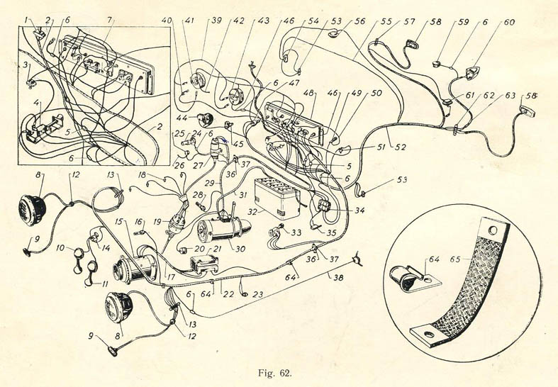

Куда ставиться провод под номером 65?
Pobedovod26 Пользователь Топикстартер Регистрация 27.01.2008 Сообщения 1 391 Оценка реакций 0 Возраст 34 Город Бурмакино, Россия 01.01.2010 #1 Куда ставиться провод под номером 65?
G gazon Пользователь 10 лет на форуме Регистрация 01.03.2006 Сообщения 270 Оценка реакций 0 Город Москва 01.01.2010 #2 Между кузовом и двигателем.
vovan Пользователь 10 лет на форуме Регистрация 07.04.2007 Сообщения 1 869 Оценка реакций 814 Город Санкт-Петербург 01.01.2010 #3 У меня он привёрнут к картеру сцепления и к кузову
Pobedovod26 Пользователь Топикстартер Регистрация 27.01.2008 Сообщения 1 391 Оценка реакций 0 Возраст 34 Город Бурмакино, Россия 01.01.2010 #4 У меня его нет, но при этом двигатель работате нормально и спокойно заводится. Вот в чем прикол.
Олд Джек Координатор клуба Команда форума Регистрация 23.12.2007 Сообщения 13 041 Оценка реакций 4 826 Город москва 01.01.2010 #5 значит ток идет через тросики подсоса, ручного газа, и т.д.
