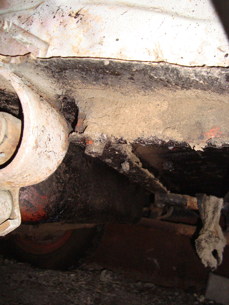

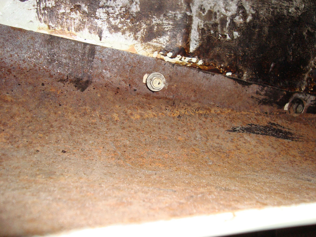

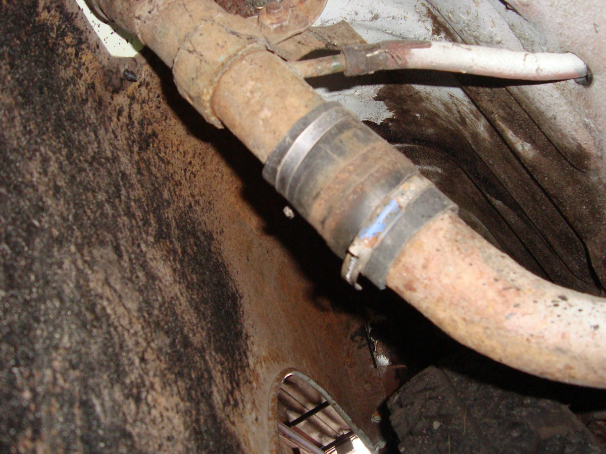

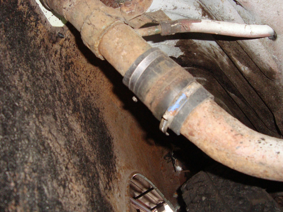

Посмотрел вот этот автомобиль - https://www.avito.ru/moskva/avtomobili/gaz_m-20_pobeda_do_1960_1396510495
Внешне создает приятное впечатление, но при более детальном осмотре много проблем.
Днище под багажником (и в прочих местах) хорошо помазано антикором но, судя по всему, прямо по старой ржавчине.

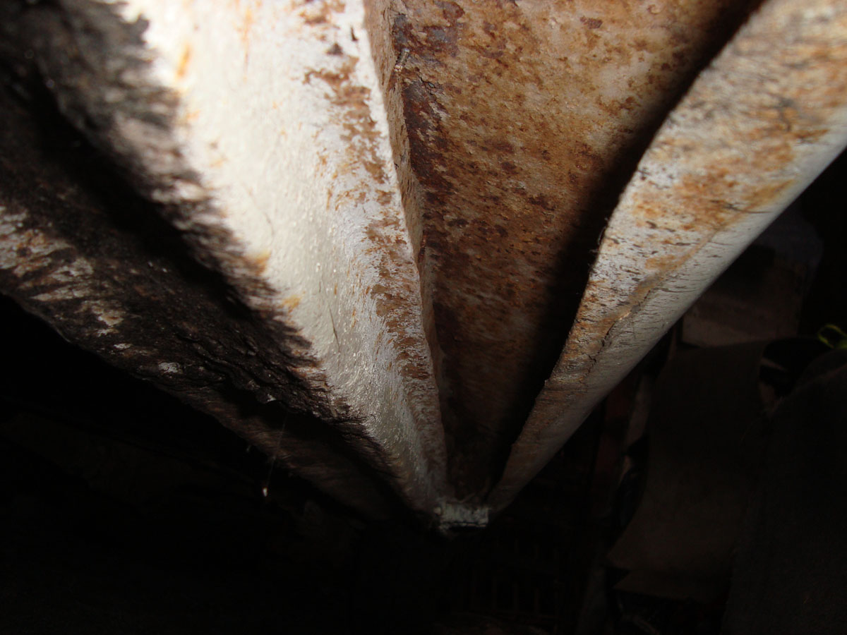

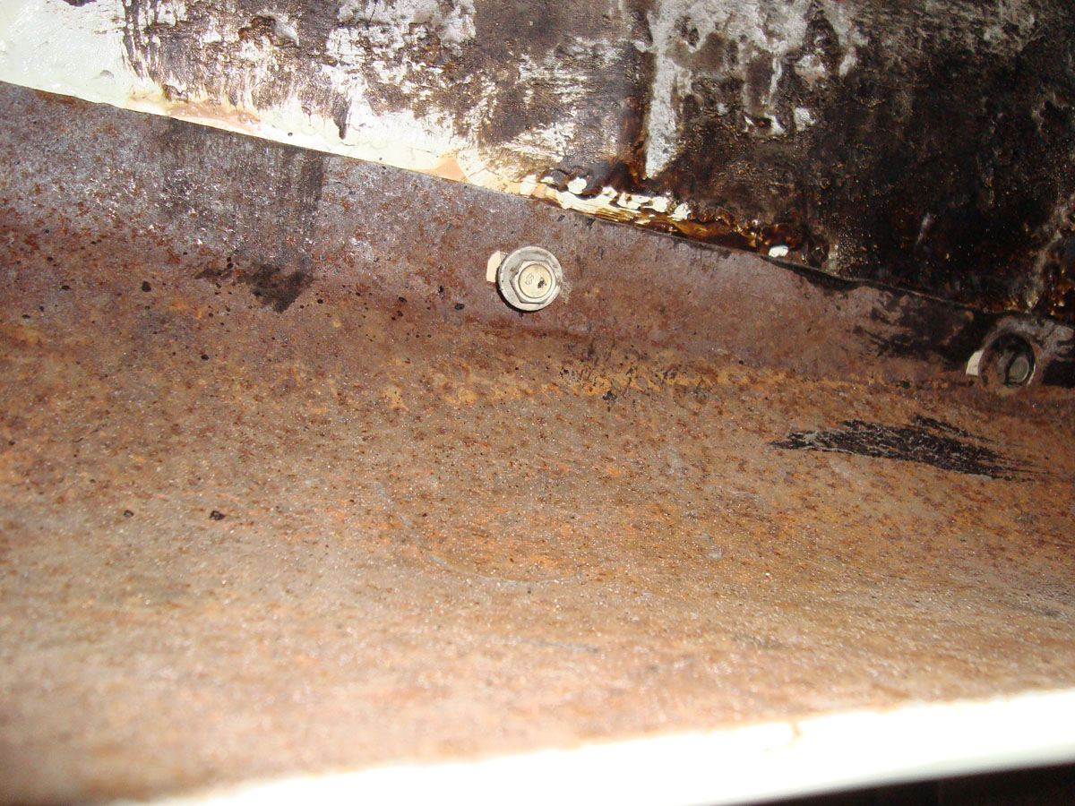

Внутренняя сторона заднего крыла почти вся голая и ржавая (передние крылья помазаны антикором как днище).
Снова внутренняя сторона заднего крыла, один болт закручен не до конца, одного болта нету.

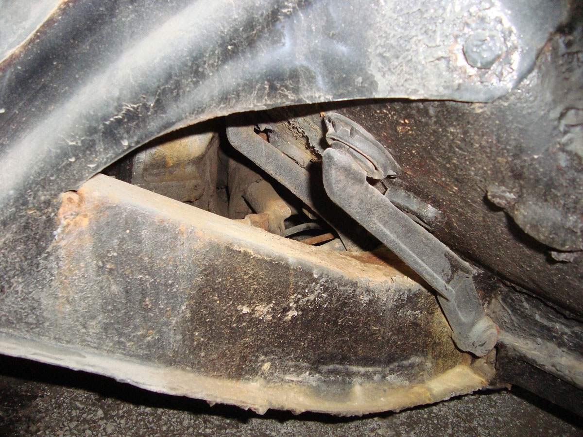

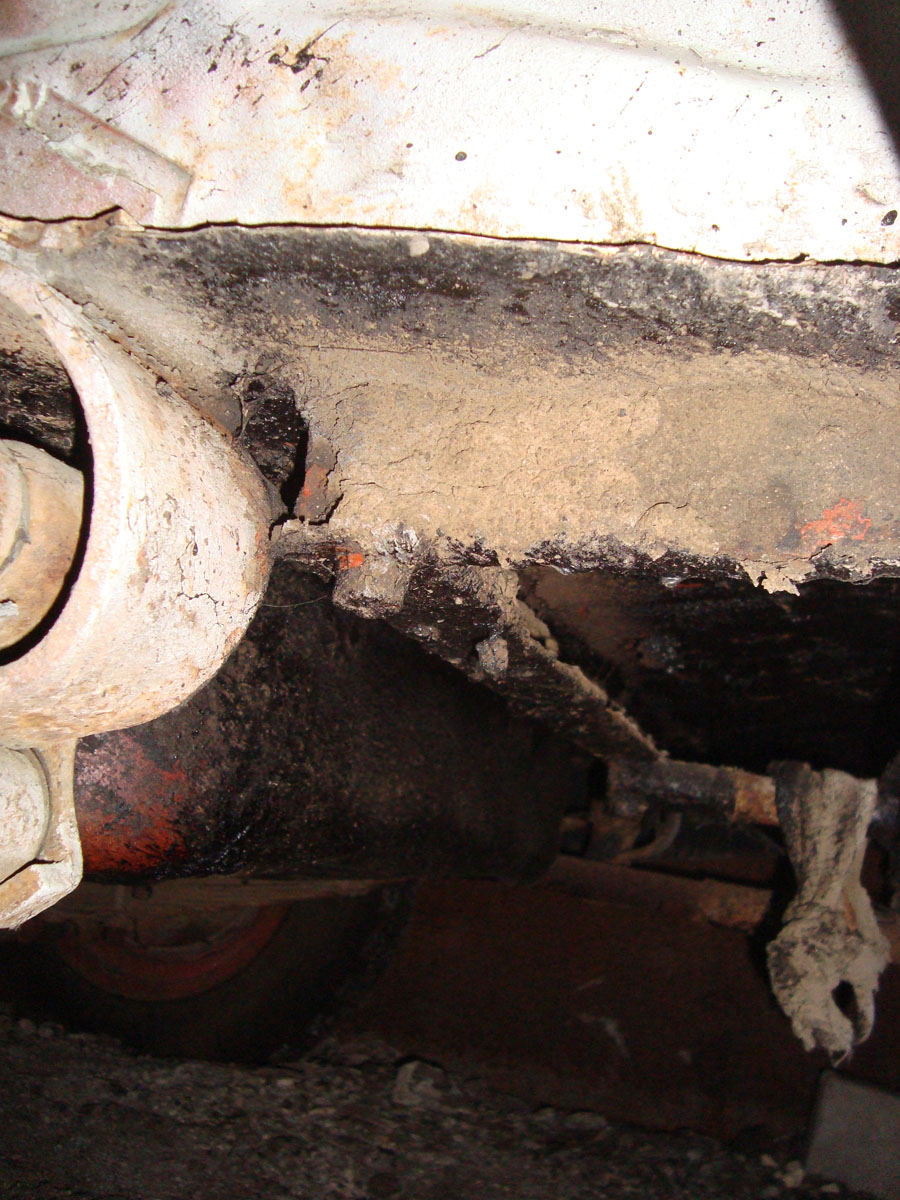

Лонжероны, на вид, крепкие.

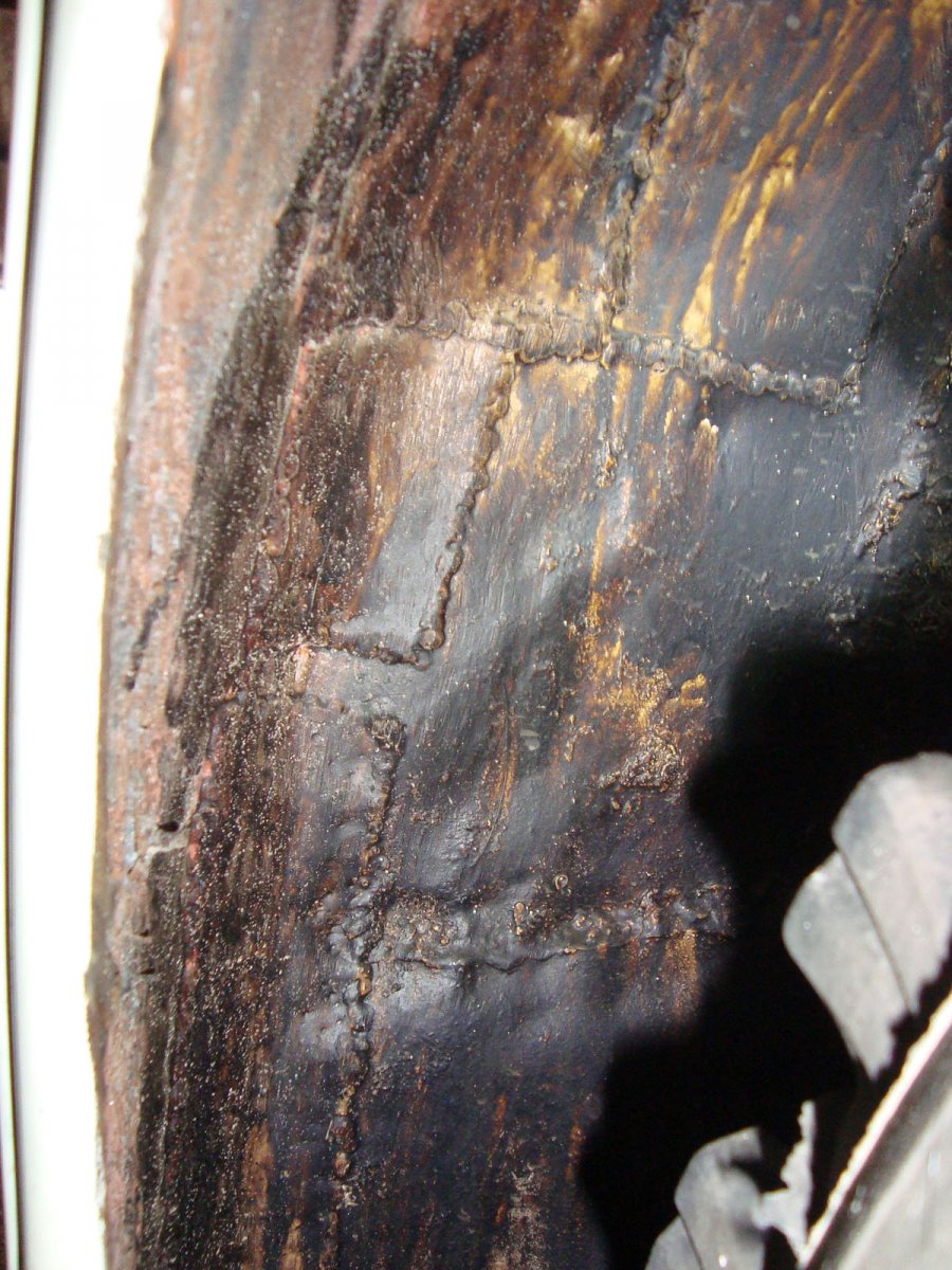

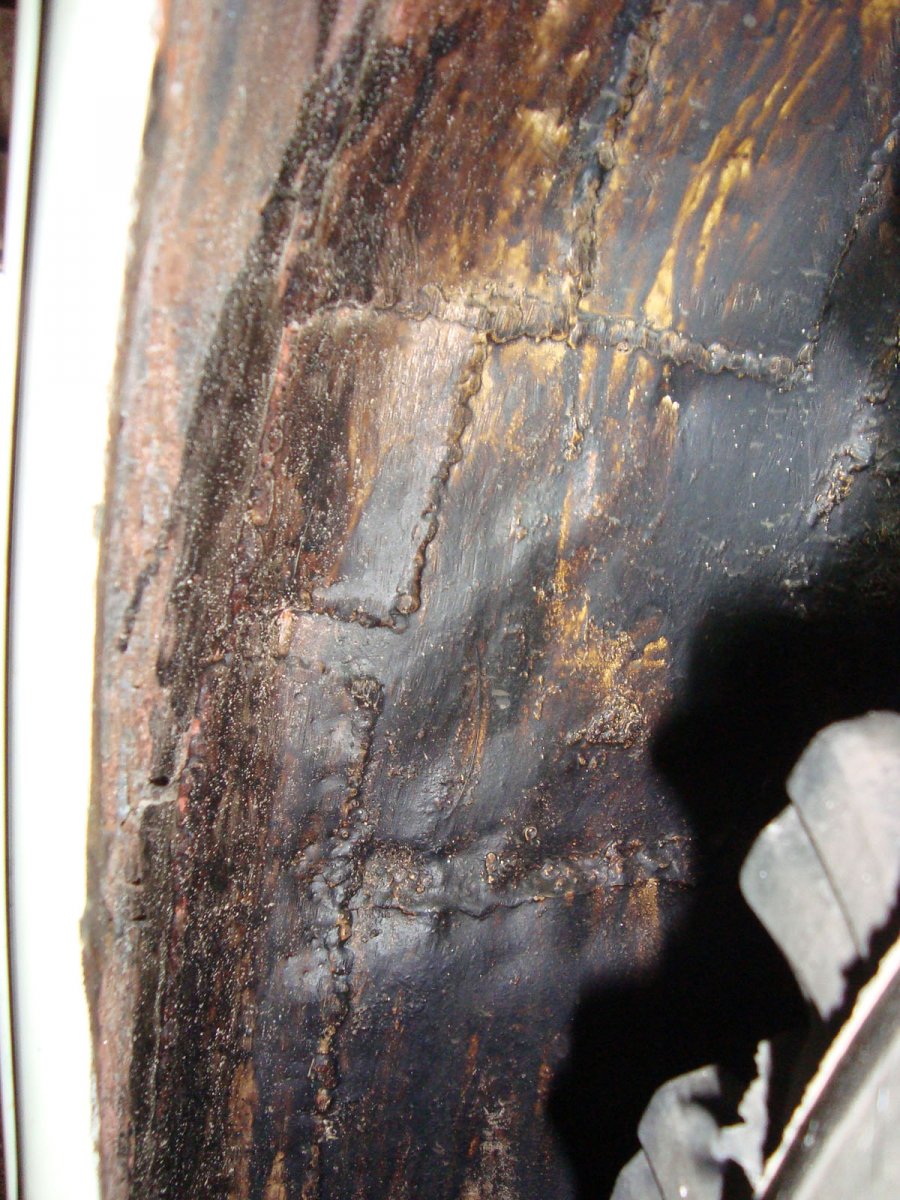

Арка заднего колеса, кузов весь в заплатках. Закат, кстати, аккуратно выведен шпатлевкой

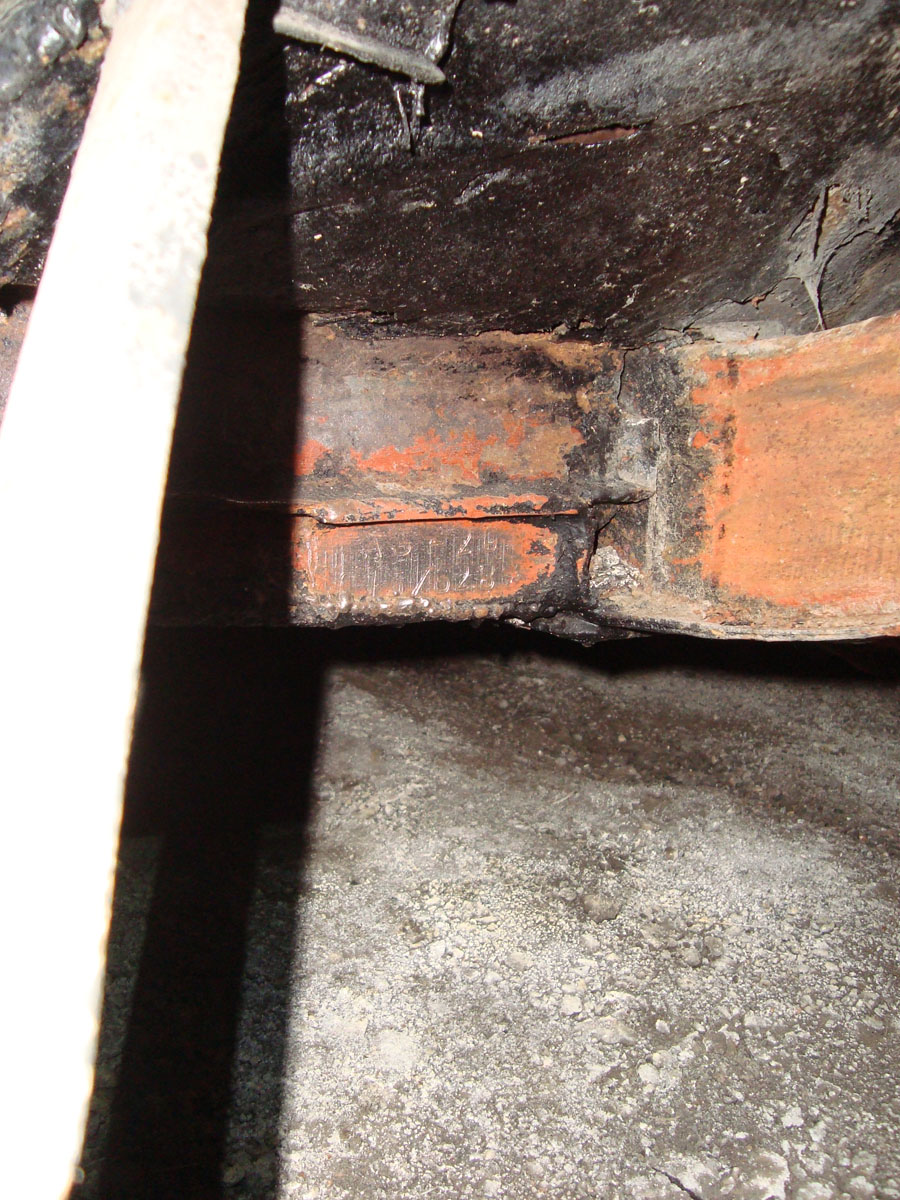

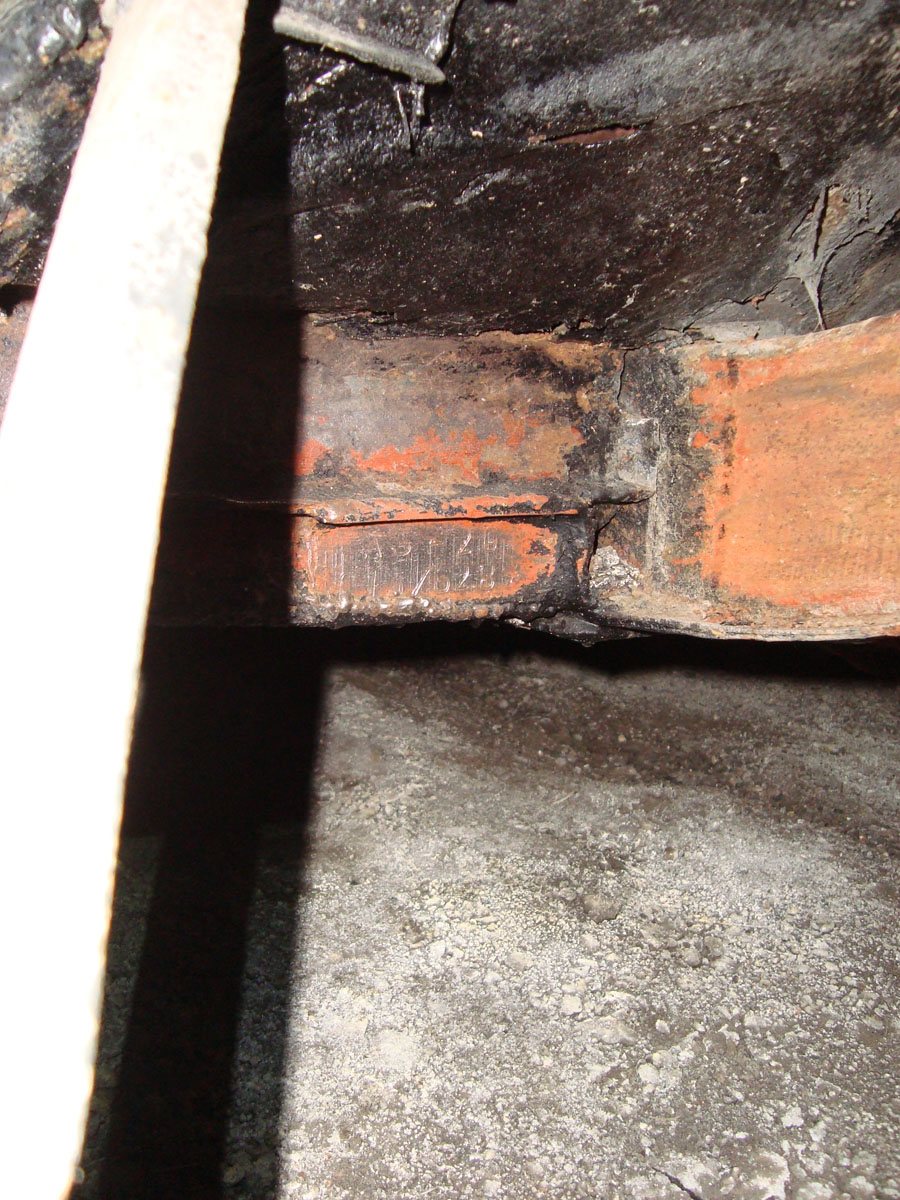

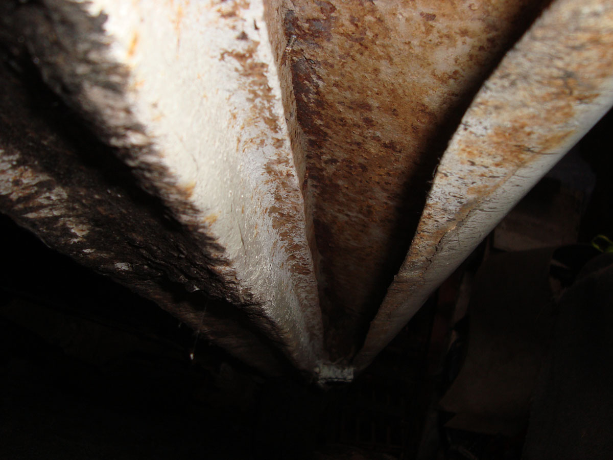

Самое интересное, это "полу-порог". Для чего так сделали, не понятно. Антикором тоже не покрыто. Сверху, кстати, дверной проем выглядит просто замечательно.

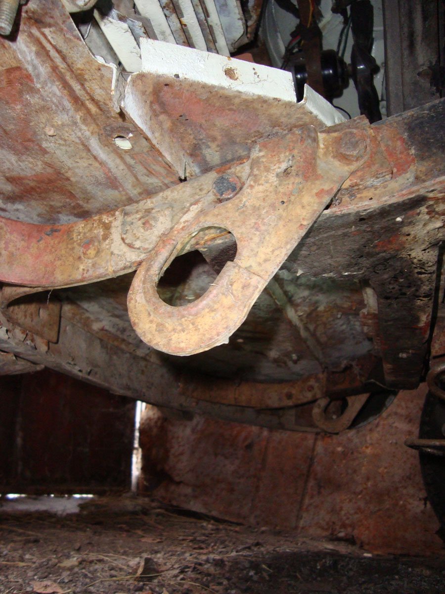

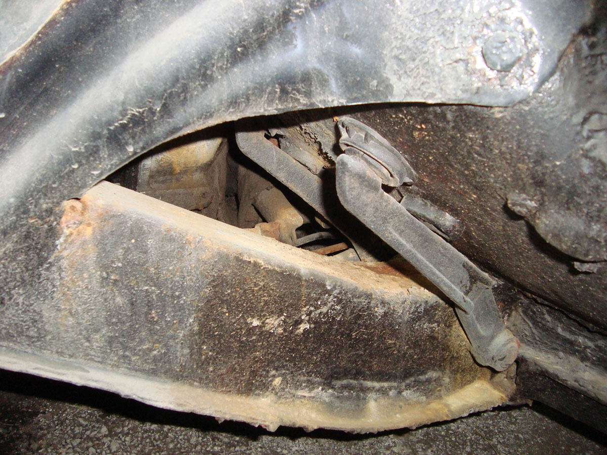

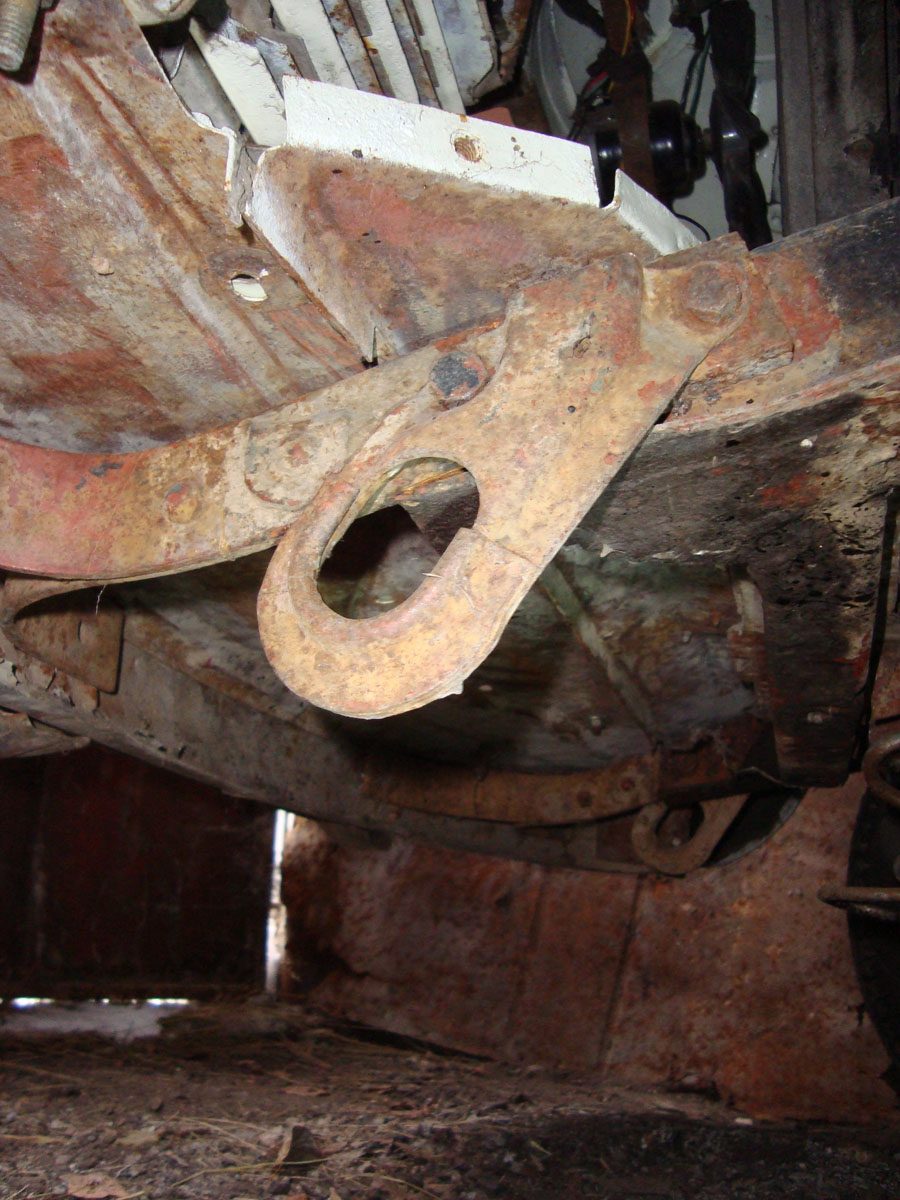

Щитки за передним бампером. Местами оставлен голый метал после зачистки.
А вот это очень интересно, у машины присутствует номер шасси, правда явно варенный, который, кстати, соответствует документам. Может быть меняли часть рамы и приварили старый номер назад?
В общем, автомобиль не плохой, но требует много работы для приведения его в пригодность для бережной эксплуатации.
