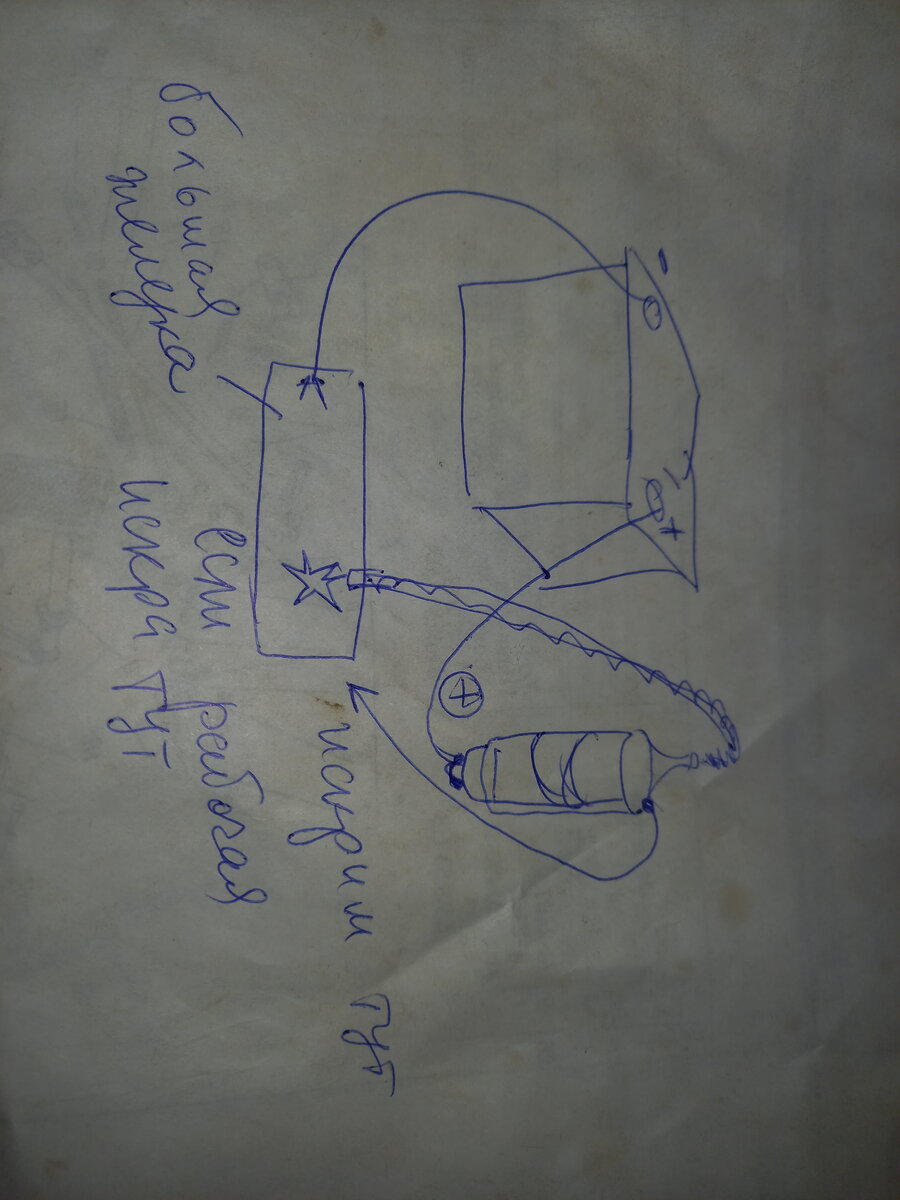

Попробую нарисовать

А тут не пойдет? Вайбера нету, может сможешь рассмотреть. Если нет, закину

Там где написано " искрим тут," это имитация контактов трамблера. В идеале внедрить его в схему, в разрыв, и прокручивать бегунок. Его корпус к этой пластине и проводок с катушки на штатное место.там конденсатор. Тогда получаем полноценную искру
так...высоковольтный приложить а мелким искрим?(я настоящий чайник)
13 159
5 076
Высоковольтным зазор организовать, а проводок по железке пошоркать. Как разомкнули, искра с вв провода проскакивает. Но грамотнее провод в верха катушке присоединить к любому трамблеру, его корпус к пластине. И покручиваем, бегунок размыкает смыкает контакты, формируем искру на вв проводе. На него можно одеть свечку и положить на железяку, тогла смотрим на электрод свечи
