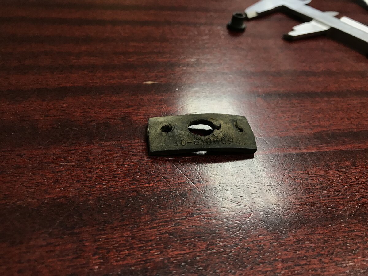

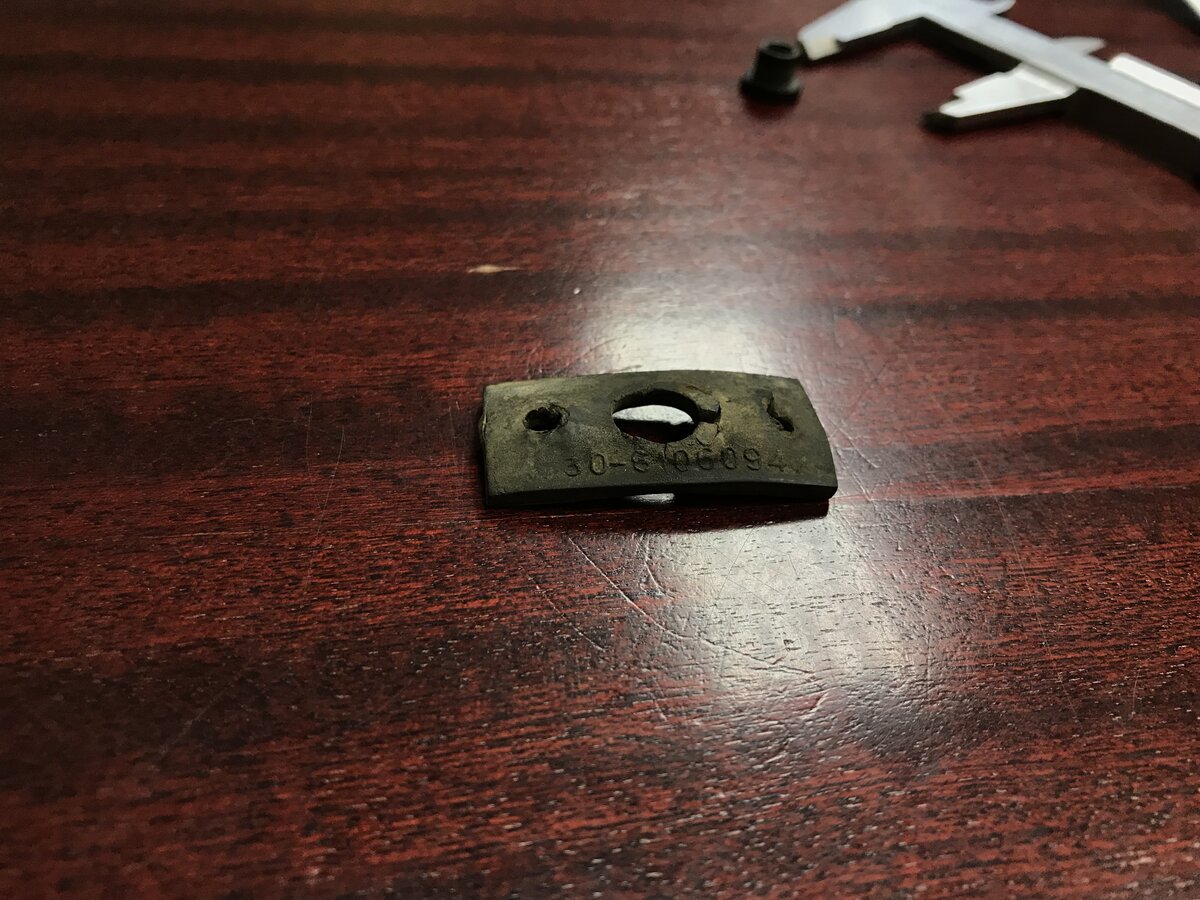

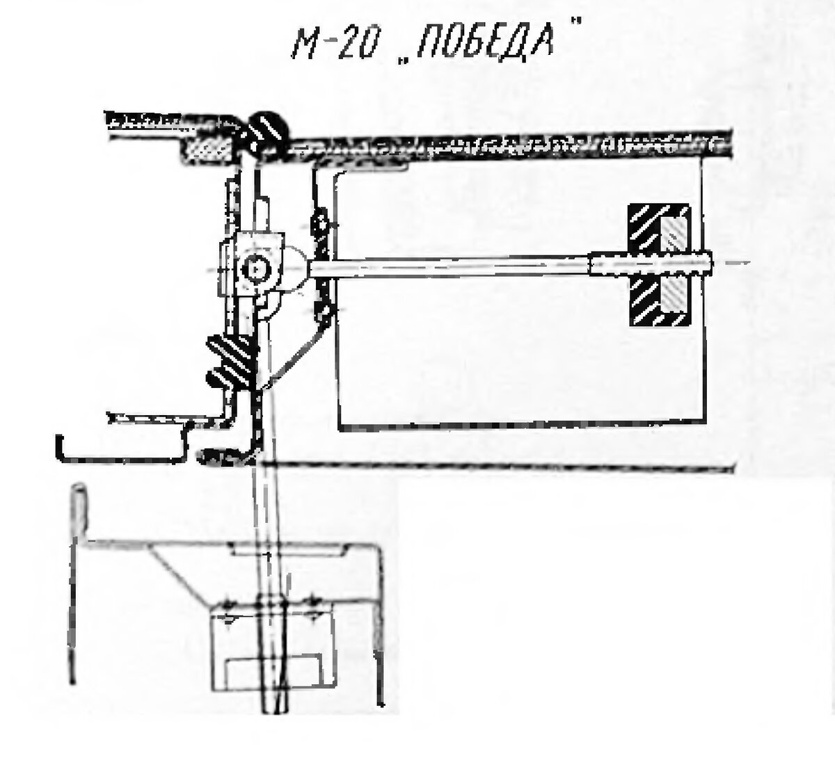

Не могу понять, куда ставится данная деталь - 32-6106094 Прокладка ограничителя передней двери ГАЗ-12, М20, 21.
Буду признателен, если подскажете.

Такого в альбомах и каталогах не видел, но знаю точно что при сборке ограничителя передней, именно передней двери, закрутив буфер до конца резьбы, дверь пыталась врезатся в крыло, пришлось промвставку резиновую вставить перед буфером. Это вероятно промвставка и предположительно 5мм., себе закинул промвставку самодельную, примерно 7мм.
А так, там живет пыльник на двух клепках.

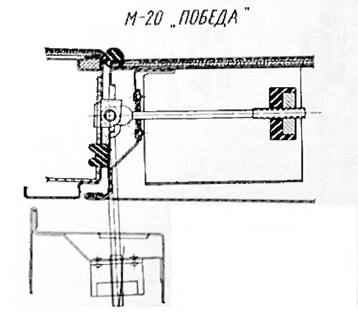

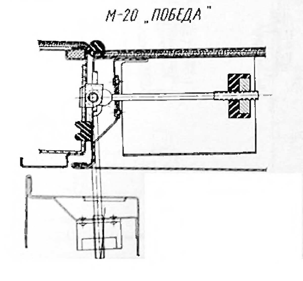

Она внутри каркаса двери, не съёмная. Но мешает иногда вынуть сам стержень, если твердая или распухла

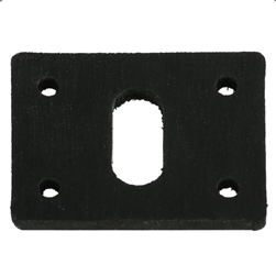

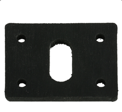

Перерыл все каталоги, ни чего не нашел, ни каталожного ни альбомного.
Гуглится только в ретромагазинах с нашей принадлежностью, может ошибочно приписали М20.
Вот нашел только к Волге21 https://gaz23.com/sp_21_61/sp_21_6106_3.htm

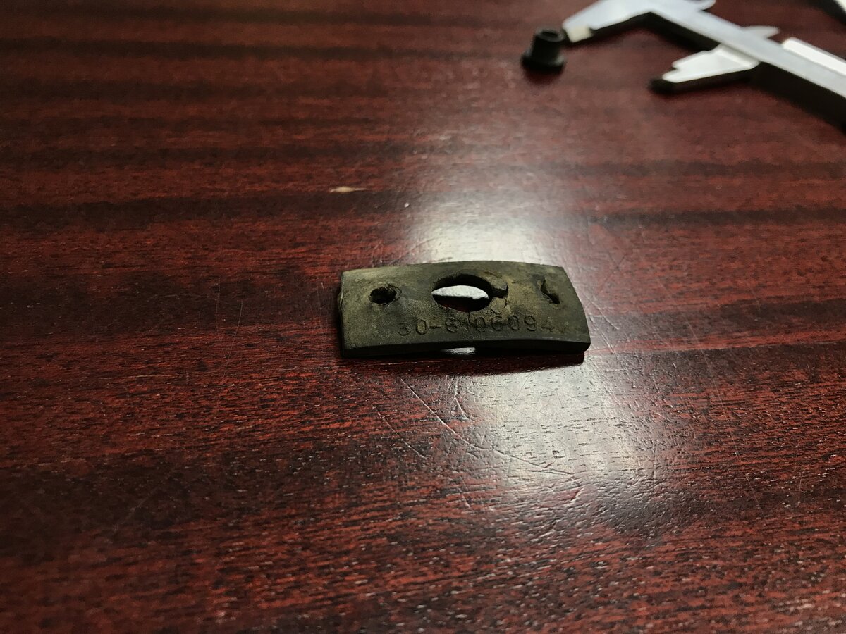

Это ты наверное о пыльнике 30-6106094, ее к стати тоже в каталоге нет, но ее я отодрал от двери М20 это 100%
