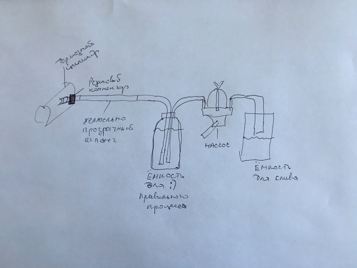

Решил я заморочиться и сделать прокачку для тормозов
На рынке существует некоторое количество разных видов прокачек
Есть те которые крутятся на бачок (для меня не вариант, т.к. все ГТЦ разные и большинство не имеет пробок)
Есть вакуумные китайские, есть такой и у нас, но он соседский ) а я хочу свое
Да и именно этот мне что-то не нравиться ... не прокачивает он до конца, почему ... никак понять не могу, где я ошибаюсь
Ну и ещё всякие...
Вот надумал я сделать из бензонасоса, этого добра есть немного невостребованного
Сижу и думаю, какое разряжение он может создать ... может кто в курсе?

А для чего такие сложности? Я последний раз просто открывал штуцера (по одному, в нужной последовательности) далее, жидкость просто выходила самотёком в дренажную баночку с магнитным держателем. А я, тем временем, следил за уровнем в бачке. Если правильно помню, кажется даже на педаль давить не пришлось, т.к. я не напустил воздух в систему. Допускаю, что вакуумный насос (или компрессор на бачёк) то же самое сделает гораздо быстрее, но зачем спешить? Не СТО, же у нас на потоке :)

А я себе аморт от задней двери приспособил. Не помню от какой машины, но не надо давить на педаль. Да, дольше, приходится каждый раз перезаряжать упор в сиденье через дощечку. Но перед этим просто брусок много лет вставлял и прокачивал. Разумеется после заполнения системы просто самотеком и покачивания педалью с открытыми задними штуцерами. Уже нечто появляется в виде усилия под ногой, потом полноценные тормоза доделываю вот так

Как раз именно СТО) только для вёдер

Какое разряжение может создать бензонасос? Будет сосать с высоты 1 метр - разряжение 0,1. Будет с 2х метров - разряжение 0,2. А разность плотности бензина и тормозной жидкости?! Раз СТО, то лучше использовать масло насос.

странно как-то вы описываете.
Мембрана создает разряжение, клапан впуска открыт, выпуска закрыт
когда фаза меняется, то клапана меняют свое положение
и так это длиться пока не возникнет давление со стороны карбюратора... тогда насос начинает работать в холостую..
так вот мне интересно, сможет он засасывать из системы жидкость или нет

В первом сообщении Вы спрашивали * КАКОЕ разряжение сможет создать бензонасос *. Вот на этот вопрос я и ответил. П. С. Спасибо, но с принципом работы мембранного / и не только / насоса я знаком.
Ну это Вы на опыте))
Я как прокачивал, завоздушил систему до ужаса)

Когда цилиндр как у Победы, ничего не течёт самотёком)

Ну допустим, да, низковат. А если чуток приподнять с начала один конец а потом другой?
Это извращение))))
Если так чинить тачки, то можно забыть о деньгах)
