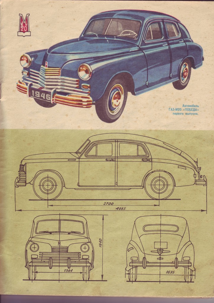

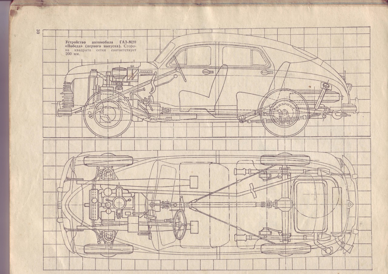

Не знаю, понадобится или нет, но вот что есть в журнале "Моделист-Конструктор" за 1975г.
