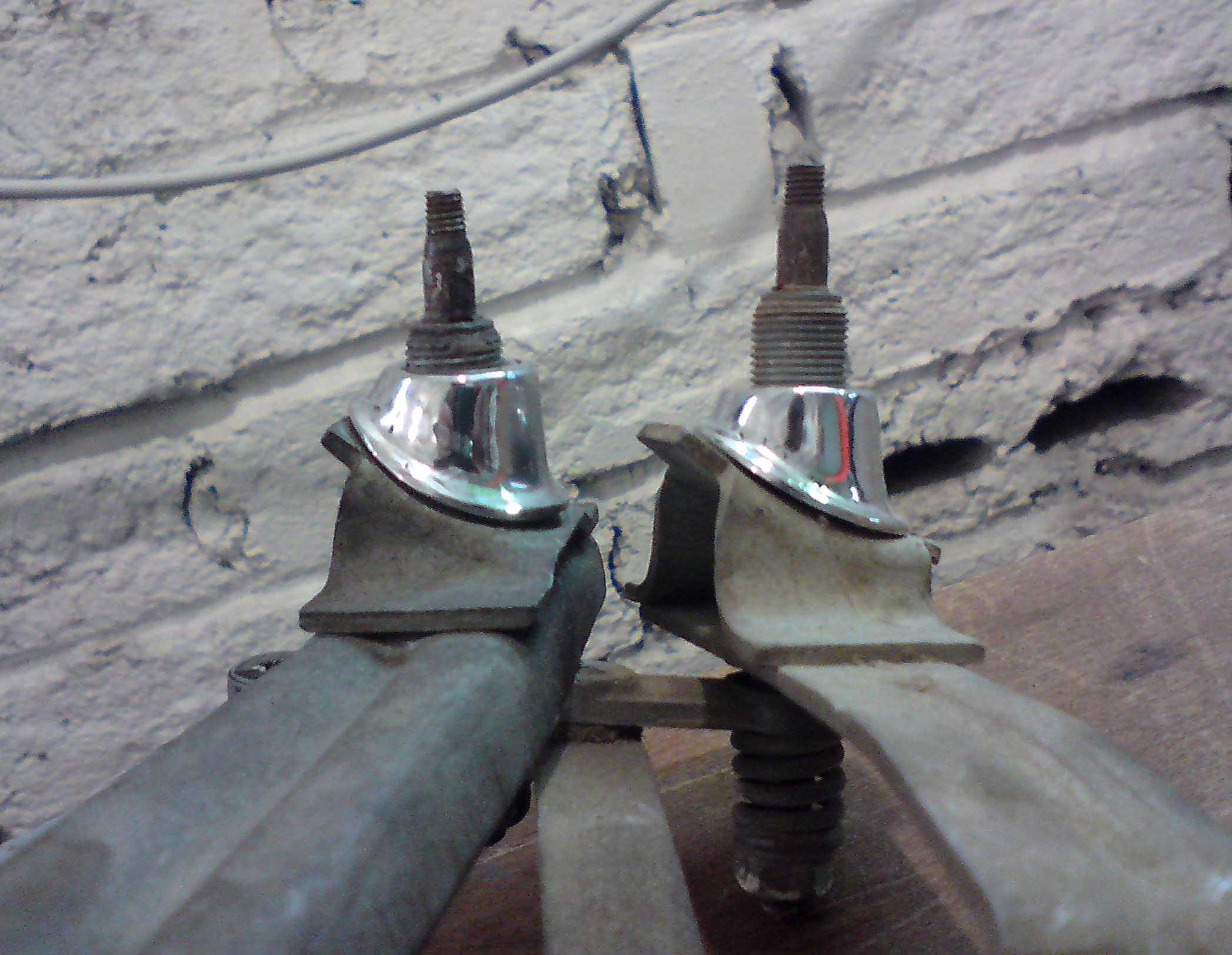

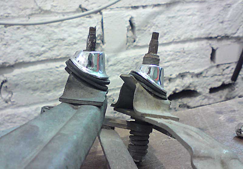

Поздскажите по трапеции дворников ЗиМ.
9 319
900
На картинке две трапеции, слева - ЗиМ, справа - М20.
Обратите внимание на разницу оси поводка, и резибовой части втулки этой оси. На ЗиМе они короче. Если надевать стандартную хромульку от победу, то с учётом двух резинок и толщины кузова совсем не остаётся места для гайки.
На ЗиМе что другие хромульки, или механизм собирается без резинок на каком нибудь герметпике?
Если резинки снять остаётся аккурат для гайки, ео с учётом толщины металла (а если там есть шпатлёвка, то тем более) закрутить проблематично.
У кого какие версии?
П.С.
На фото один механизм находится чуть ближе к камере поэтому кажется что они одинаковой высаты.

Артем, рассмотри вариант переноса оси и крепежной части с победовского механизма на зимовский. По виду все взаимозаменяемо. Если разница только в длине деталей, то вопрос решаем.
9 319
900
Спасибо за совет )
Поменял и втулки и оси, поставил с победы, но так и не ясно зачем там были укороченные.
