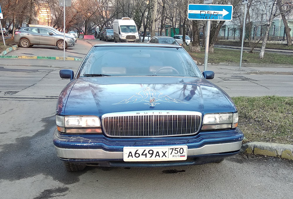

По моему, это быстрая "обливка" на продажу. С 2-3 метров, автомобиль бесподобен, но если приглядеться к деталям, вот что получается:
1) написано что авто 51-года, однако присутствует много компонентов от поздней 3-й серии (антенна, радио, приборы, багажник)
2) на дверях не заделанные отверстия от инородных боковых зеркал
3) на передних крыльях не заделанные отверстия для стрел, не знаю от чего
4) уплотнение багажника старое и дряхлое, видимо все деньги на покраску потратили
5) заднее сиденье порвано
6) переднее сиденье стыдливо прикрыто тряпочкой
7) и прочее и прочее.
Возможно я ошибаюсь и кто-то её долго и качественно делал и просто чуть-чуть не доделал. В общем, я бы очень внимательно смотрел.

Согласен. Нужен детальный осмотр. Но каким образом? Пока не возможно.
Был у нас кто-то из Ростова, наверняка можно попросить посмотреть. Также, можно на форуме gaz21.ru спросить. А вообще, если автомобиль хороший, то подождет. Конечно бывают исключения, но как правило, то что продается "спешите только сегодня, только сейчас" обычно не в пользу покупателя.
Ну и, конечно, кроме фото номеров и двигателя, нужно попросить фото низа кузова, днища, порогов, коробов. Сразу все будет видно.

Спасибо. Буду признателен если кто ответит из Ростова.

Для себя и как не странно, оставить для внуков память о себе. Просто лажу не хочется покупать. Вот так.

Ну что же вы так категорично... По моему мнению, по имеющимся фото сложно судить насколько данное авто соответствует указанной стоимости, т.к. не виден масштаб и качество ремонта. Но вот не заделанные отверстия в дверях и крыльях, меня лично, прямо очень удивляют. Вы бы стали так делать?
Как известно, то что блестит не всегда хорошее ;), тем более если автор хочет разобраться что к чему - нужно ему помочь. Полагаю, если бы он хотел автомобиль чтобы "удивить прохожих" на ~пол минуты, он бы и без нас сообразил.

Тут 51 годом не пахнет) 3-я серия... это , косит под двушку очень слабо)))
3 652
6 051
Цена неадекватно низкая для такого состояния. В ней деталей восстановленных на миллион ₽ только.

Вообще такие покупки дистанционно можно только обсудить,а смотреть и оценивать с знатоком надо в живую.
