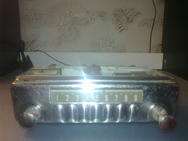

Помогите вылеччить приемник!!
and6947
26.02.2012
384
Домодедово, Ярославль

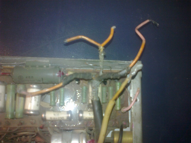

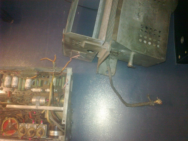

Во общем есть приемник а 8 не внешне все в порядке лампы все на месте целые , не хватает динамика , грубо обрезаны провода и нет штекера в разъем усилителя, Так что у кого есть недостающие детали приобрету. Или кто возьмется привести его в чувство за вменяемые деньги :D

Вилки и динамика нет и в радио я не силен мне бы подробнее как то или взять на ремонт за деньги
Revan
14.03.2010
215
Для динамика тут рановато, нужно сначала провода восстановить, а в качестве вилки на первое время сойдёт панелька от октальной лампы или ей подобные, которые часто использовались в старых цветных телевизорах в качестве межблочных разъёмов.
А динамик 3ГД-4 или ему подобный по габаритам и сопротивлению 4Ом

Хорошо Revan я так понимаю что вы в этом вопросе разбираетесь тогда буду надеется на вашу помощь и думаю что если делать его то лучше в онлайн режиме, чтоб другие люди могли тоже справится с этой проблемой

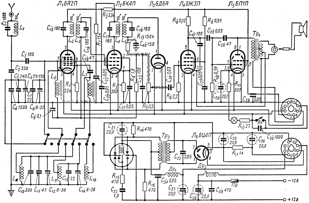

Д ля начала схема

Для начала нужен экранированный (желательно) кабель на 6 проводов и вышеуказанная мною колодка - всё распаивается по схеме. После этого нужно проверить внутриблочные соединения на предмет обрывов или коротких замыканий, затем проверить полярность питания приёмника, ибо должен быть + на корпусе. Частенько переделывалось наоборот. Когда всё проверено и измерение тестером + и - питания, выводы 3 и 8, 8 и 4 колодки не показывают 0,00 можно пробовать включить.

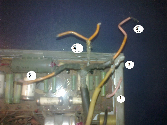

Условно обозначим провода
№1выходит из платы розовый на нем стоит заводская маркировка цифра 4
№2 В белой оплетке идет от тумблера ВКЛ/ВКЛ он же регулятор громкости
№3,№5 Провод выходит из общей оплетки (она металлизирована и поверх металлизированной обычная черная оплетка) выход так же от тумблера ВКЛ/ВКЛ он же регулятор громкости
№4 К металлизированной оплетки припаяно два проводка
Смотрю на розетку в усилители там больше контактов и по схеме видно

Может кто подскажет как хром с морды приемника снять .
7 541
2 608
Легко. Две круглые штуковины, которые под ручками -- это на самом деле гайки, которые нужно открутить.
виктор котов
30.01.2012
6
Скажите ,а круглый хром в внутри крутелак вынять можно или ? болтики выкрутил ,но хром сидит намертво ..
4 802
1 583
Середина ручек фиксируется двумя винтами с торцов, если винты выкрутили а детали не снимаются, значит приржавели, немного усилия и они поддадутся. Панели были двух видов, одни действительно фиксировались только специальными хромированными гайками, стоящими под ручками приемника. Другие же крепились еще и винтами, которые не сняв сам корпус приемника не видно.
