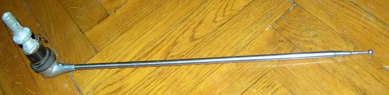

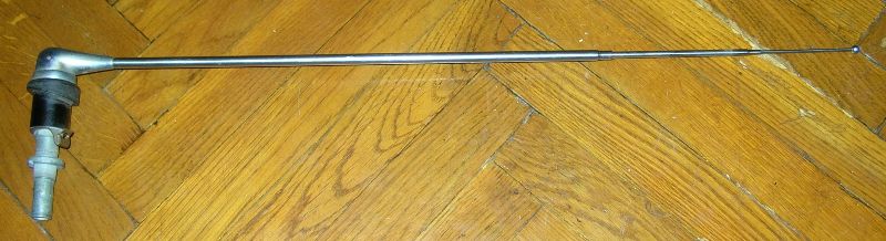

Чисто информационно, антенны на фото от 21волги.
Фото родной антенны прилагаю.

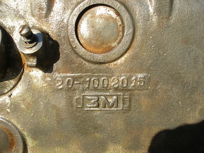

Посмотрел сегодня блоки ит Победы на одном ЗМЗ ,на другом ГАЗ. КАКОЙ РОДНОЙ ПОДСКАЖИТЕ!!!!!
15 886
9 007
да вроде все родные..
5 039
2 653
Стоит ЗМ ,но буквы с лева от цыфр.
7 014
5 648
ЗМ - Завод имени Молотова (был до 1956), однако маркировка ЗМ ещё у меня на машине начала 1961 года попадается, потом пошла маркировка ГАЗ. Так что родной - ЗМ :D
