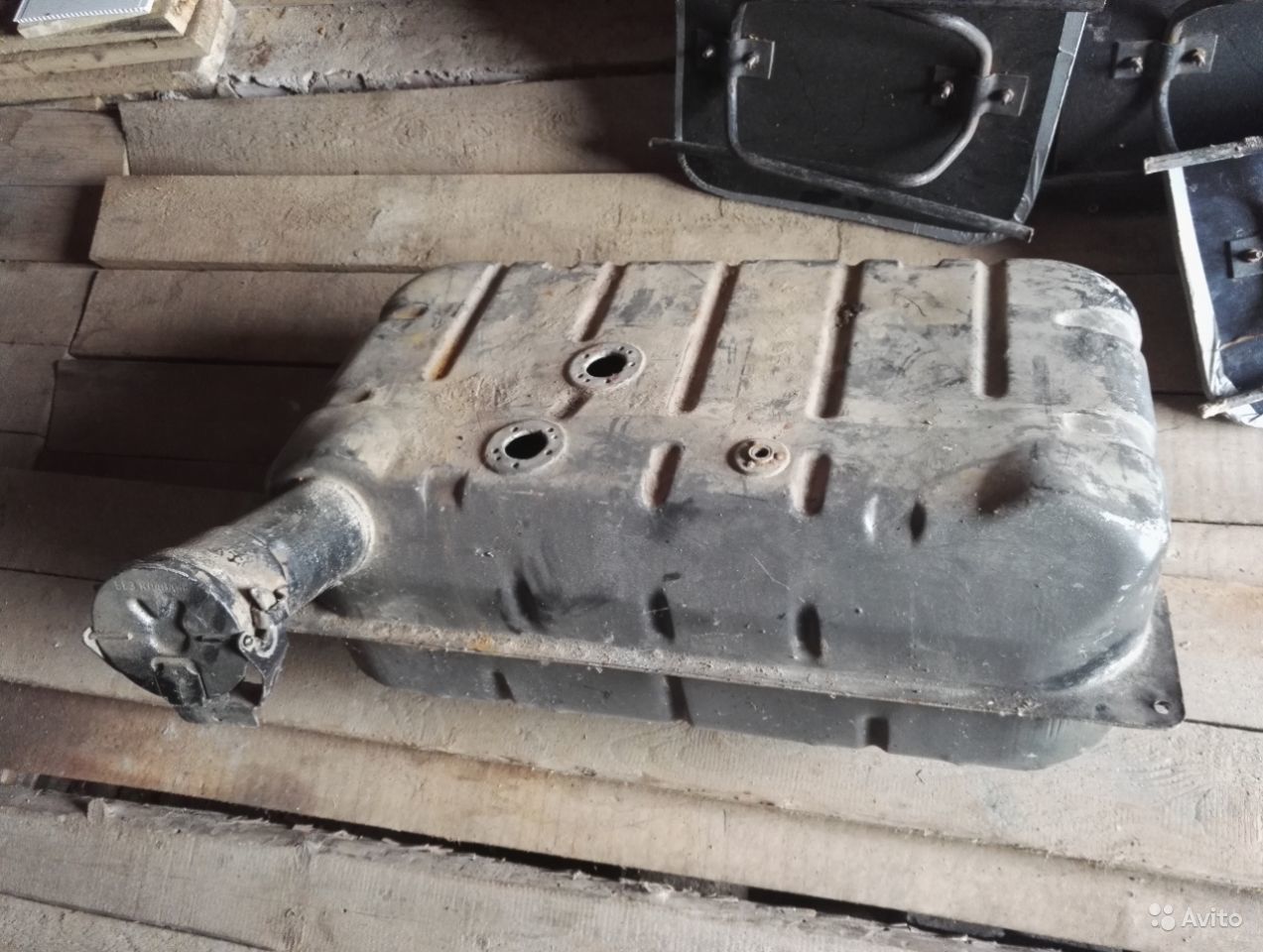

valerke@pisem.net
07.09.2012
20

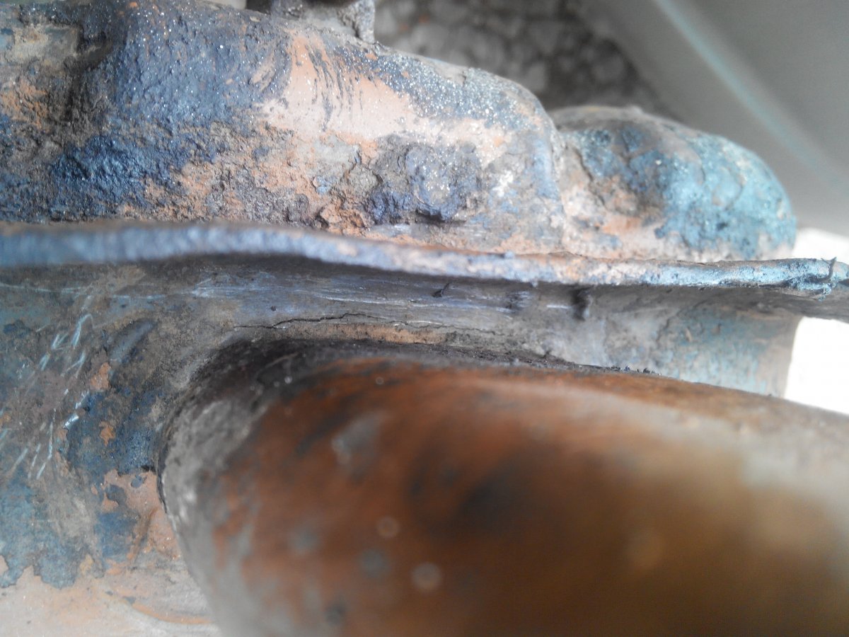

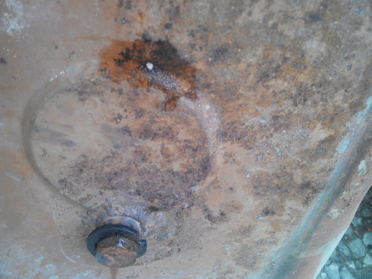

В общем поиски бака продолжаются. Я сгонял в Москву к Кириллу, который подарил мне свой старый бак) Поскольку внутри шумел пересыпающийся ржавый мусор, то было принято решение промыть его внутри и снаружи.
Увы.. Были обнаружены дырки (на днище) и трещина (возле горловины). Трещина вроде поддается ремонту. Электродом 2мм и малым реально заварить. Но вот днище... Оно просто крошилось большими кусками изнутри, образовывая мелкие дырочки снаружи.
