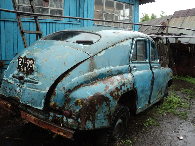

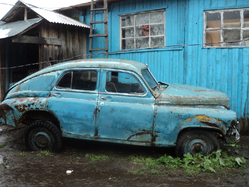

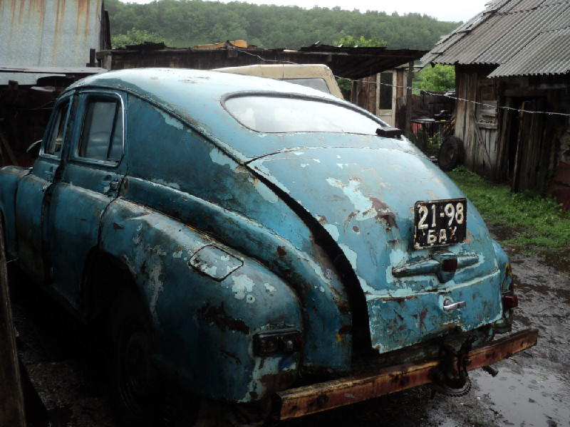

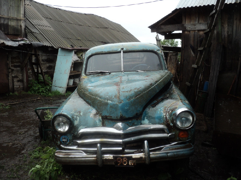

Посоветуйте брать или забыть

если это точно м-72 то стоит брать их совсем не осталось.

На первый взгляд - пациент скорее мертв, чем жив.
На удивление хорошо сохранились фрагменты улыбки :D
P.S. Мне кажется, или переднее крыло переделано из обычного?

Забыть, тут почти ничего живого не осталось

Похоже что и правда М72. :D Переднее крыло и омыватель стекла присутствует. :D Эмблема на кокарде тоже вроде есть. Состояние конечно не сильно хорошее,хотя надо внутри смотреть... В общем надо брать,потом года 2 собирать комплектуху и пару лет делать..... если не пугает,то вперёд!
П.С. Если не возьмёте сейчас,то потом уже не найдёте......слишком мало их было сделано.... :(

Интересное приспособление на заднем бампере - это циркулярная пила? :shock:

Девайс приделанный под бампером,напоминает звездочку с колеса от мотоцикла\мопеда :lol:

П.С. -судя по фото шильдики М72 -есть.....а это пожалуй основной дефицит.... :D

Надо брать 100% у меня м-72 почти в таком состоянии и то я не опускаю руки. На этой судя по фото мосты родные а переднее крыло похоже самодельное. Интересно было бы с низу посмотреть на днище.
