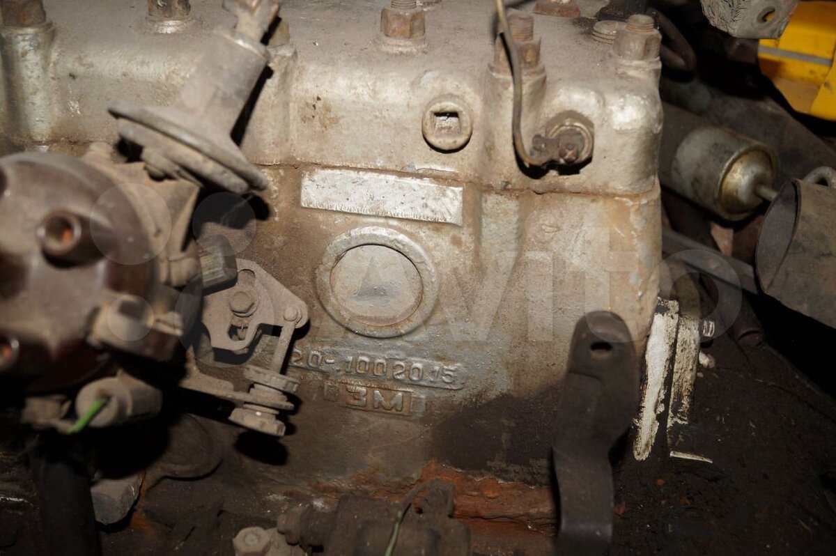

вот некоторые особенности циферок для мотора...
АНДРЕЙ27
03.02.2021
26
59
Хабаровск
С этого вопроса и надо было начинать-по ДВС...
На ДВС М-20, бился свой шрифт. Вертикальный,с определенными особенностями в каждой цифре.
Цифры и звезды НИКОГДА не бились под линейку, т.е. соответствовал народному:-Как бык посцал.
Звезды...были с почти прямыми гранями и немного выпуклыми, но все в одном размере,
их били также,а бы как.
Был очень похожий шрифт,для полуприцепов и грузовых прицепов.
По высоте такой же но немного шире, и несущественные отличия в "2"-"3"-"4"-
" 8" и "0".-даже в те времена,любой инспектор различал эти шрифты, да было такое время-без экспертов, обычный мент в МРЭО смотрел номера ДВС,кузова,таблички.
Другое дело,что бывало,за могорыч,даже машину не смотрели...случались чудеса.
Шрифт кузовного номера,наклонный,от вертикали вправо,выше шрифта ДВС, но немного уже.
Бился также, "как получится" всегда неровно.
У меня однажды был,ДВС с перебитым номером,шрифт от полуприцепа.
Номер был спилен,площадку полирнули,потом крупную наждачку или подобное приложили и пробили - остались следы якобы шершавой поверхности после литья...очень похоже.
Да еще "состарили" кислотой-от нее ржавчина и налет "старый".
Но определенные процедуры легко высвечивают в структуре металла настоящий номер, вернее его следы-причем четко и полностью.
Будешь смотреть моторы,давай сюда фото номера,будем посмотреть...

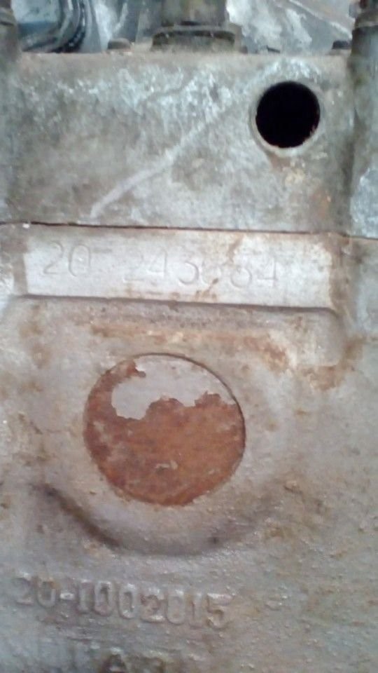

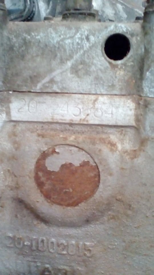

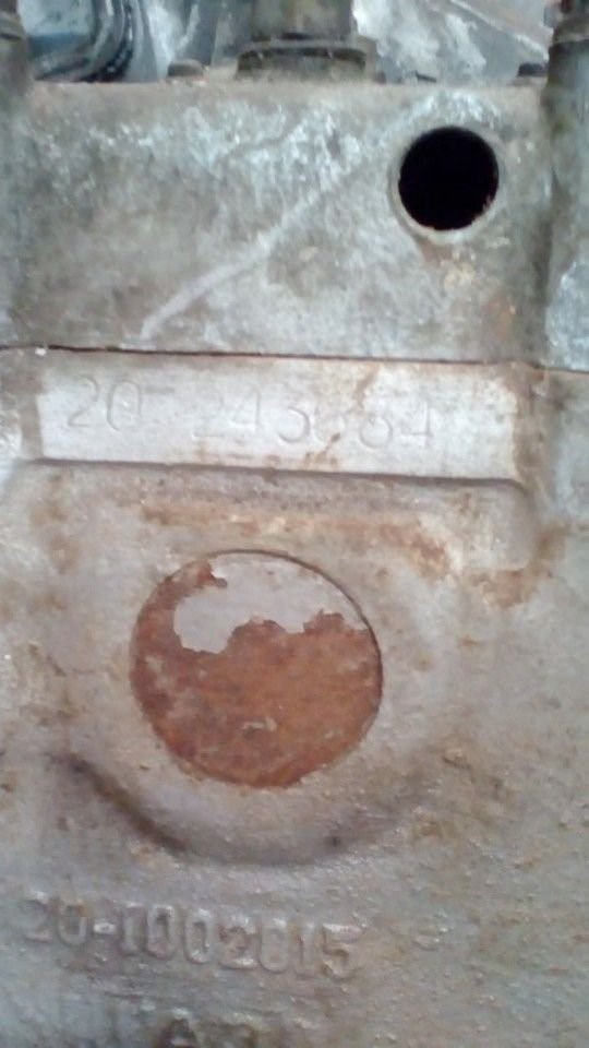

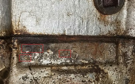

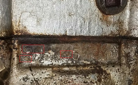

Посмотрите пожалуйста !
  • 81,2 КБ Просмотры: 328
JW4
05.08.2018
739
625
Мне кажется, или звёзд нету?
3 276
2 026
60

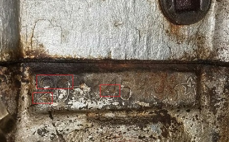

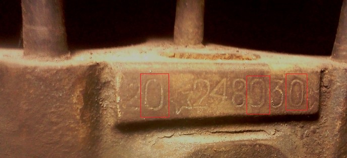

намочи палец, терани по номеру(потренируйся - сам увидишь,что лучше видно и как ...больше -меньше влаги) и фотографируй...ближе и под разными углами.
вижу только одну звезду в конце.
не нравится полка острые грани по периметру, в общем давай качественные фото.
5 039
3 144
33
Рад буду ошибится, но на мой взгляд маркировка нанесена не на заводе.
Реакции: maxx1969
АНДРЕЙ27
03.02.2021
26
59
Хабаровск
и такой
Рассмотреть и отфотать лучше нет возможности ( я в Хабаровске, мотор Питер), итак еле уговорил женщину сходить в гараж.
А сам шрифт - норм ? Какая все- таки д.б. высота ?
