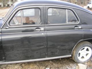

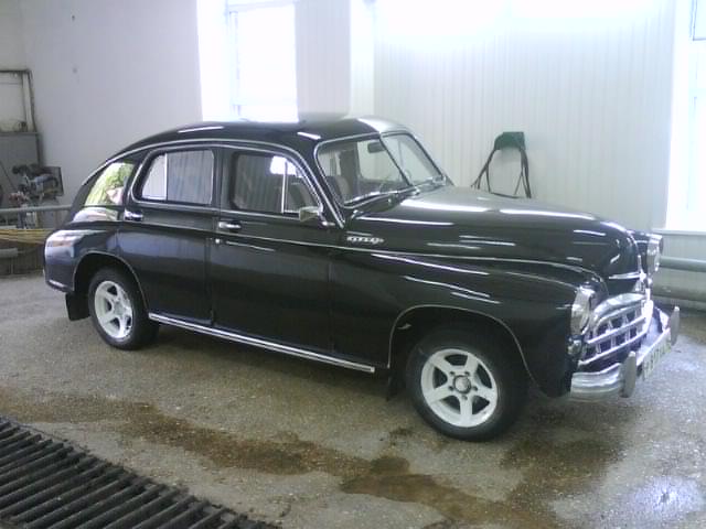

косяков хватает..решетка,точнее ее середина -от Зима Родной только самый верхний брус..Впереди стоит задний бампер.Хром птица на капоте третьей серии не полагалась.Молдингов по низу не должно быть.Торпедо так никогда не окрашивалось,по крайней мере никогда не видел,(а просматриваю я практически все что выставляется на продажу на том же авто ру).Ободки фар -от ГАЗ 21.Это только то, что я успел разглядеть..Сам салон посмотреть хотелось бы...
А!Включатель поворотников-ГАЗ 51...Родной на торпеде вроде совсем заварен...

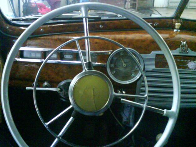

Стоп..я что то перестал быть уверенным в том,что это третья серия...Неплохо бы крупное фото дверных ручек и замка зажигания...
Приборы и руль, по ходу,от трешки...,а вот отсутствие и радио и антенны очень смущает...

Машинка выглядит симпатично, но, действительно, хотелось бы больше фотографий. Особенно салона и подкапотного пространства. По закрытому капоту не определишь, родной стоит двигатель, или нет :)
По моему скромному мнению, разумная цена на этот автомобиль -- около 100 тысяч рублей. При наличии крепкого кузова (по свежеоблитой краской машине состояние не определить), может быть 150 тысяч. О "раритетности" речь не идет -- это вполне обычная машина, к которой кто-то прикладывал свои умелые ручки. При наличии родного двигателя и ходовой -- достойный агрегат под восстановление. Если вместо родных агрегатов стоит что-то более современное -- то вполне нормальная машина выходного дня. На цену это не влияет, это, скорее, определяет, кто будет будущий покупатель и на что обращать внимание при продаже.
Что насторожило: молдинги на порогах. Без детального осмотра не скажешь, но обычно за украшениями скрываются проблемы.
Что порадовало: судя по современным номерам, проблем с документами нет.

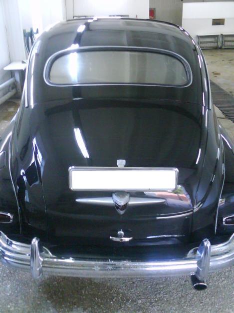

Что позабавило: сначала показалось, что спереди стоит задний бампер. По следующим фотографиям видно -- просто клыки переносились, чтобы номер влезал.
По поводу "все родное" -- переключение скоростей в полу? Равновероятно как родная коробка ранних выпусков, так и переделка на более современную.

100-200к, в зависимости от. Если машина сделана, а не прошпаклевана и "облита", то ближе к 200.
Бампер, все таки, спереди задний. У переднего другой изгиб.
Однозначно.
Интересно другое: в чёрном цвете обычно вылезают все огрехи и неровности, на фото автомобиль выглядит достаточно презентабельно, что позволяет судить о кузовных работах достаточно высокого качества.

ну точно..вторая серия...значит приборы не родные,а птица на капоте-своя...
да и руль,получается,поздний..

Да и решётка мягко говоря несовсем та, передний бампер с клыками мало того что задний клыки либо задние либо от 3й серии(неотличаються).
+ободки фар 21волга
!!! руль от 3й серии!!!!
По фото точно не разглядеть, но ручки похоже без полосочек-3я серия
+ приборы 3я серия
Хотя в целом машинка мне понравилась, особенно решётка.

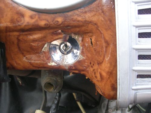

Слепили из того что было!!!
Замок ваще незнаю от чего но не победовский...
Пластик с миру по нитке, заглушка от второй серии и радио от третьей, я валялся :lol: :lol: :lol:
Регулятор печки отсутствует, ручник тоже кудато спрятался. :shock:
Рекомендую померить толщину шпаклёвки, она может нприятно удивить :shock:

Оригинальная установка приёмника!Ну а в целом ведь заявки на 100% комплектацию и не было.Думаю 100-110т.р.
