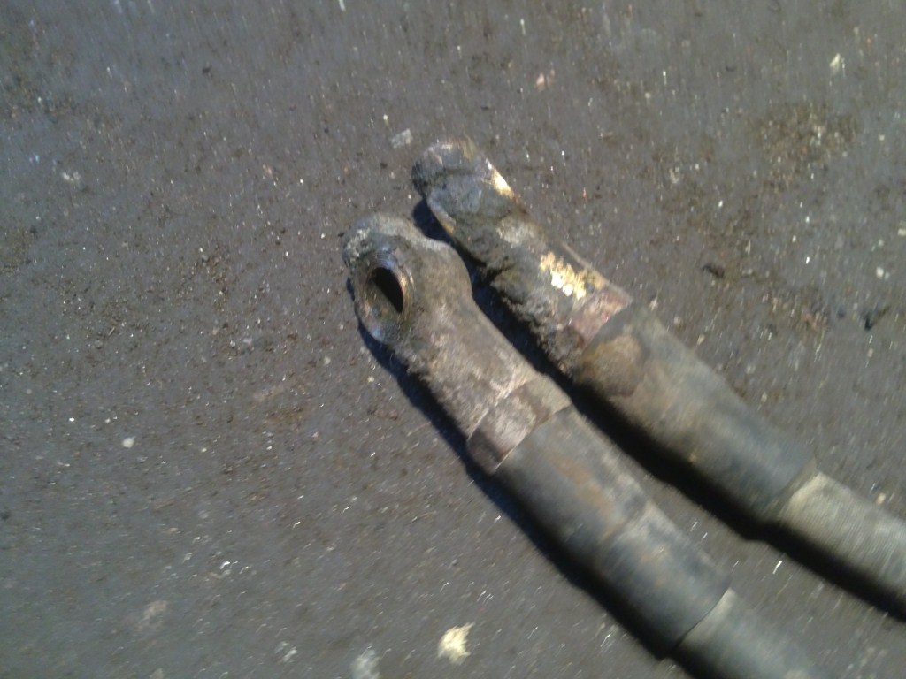

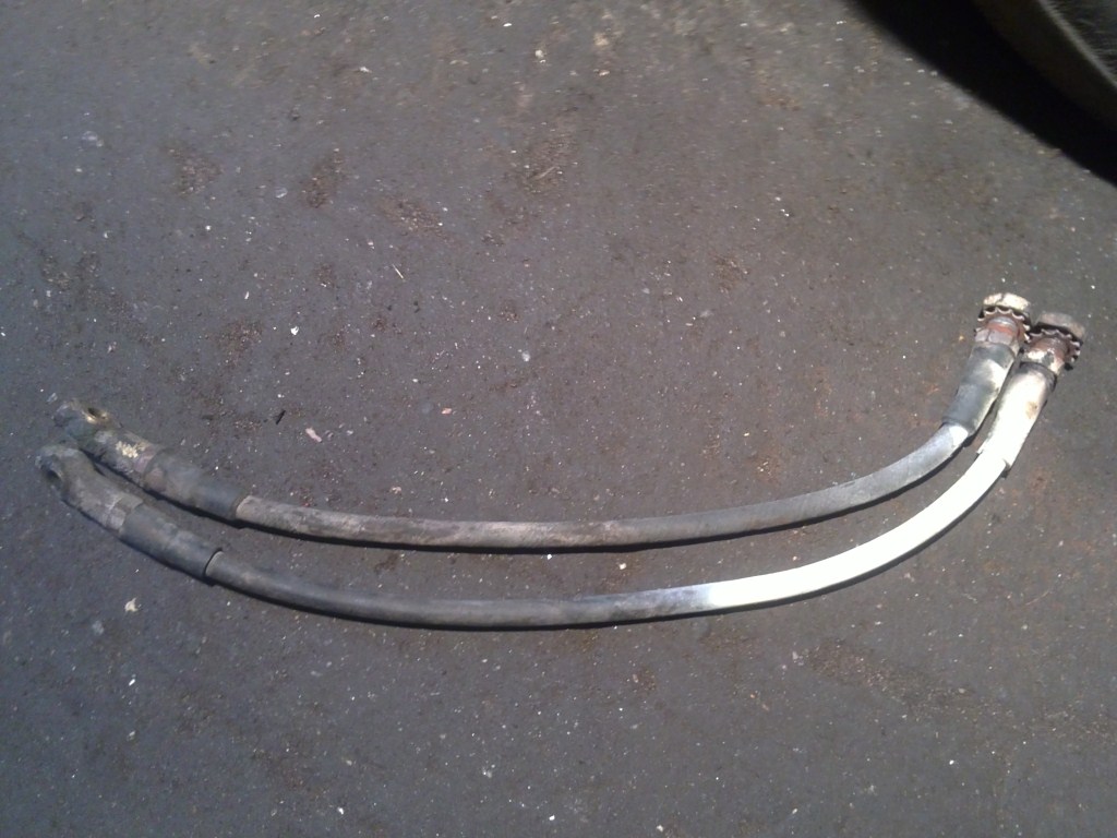

подскажите от чего подходят тормозные шланги которые идут от тормозных цилиндров

Меня эта тема тоже очень интересует. Надо переходить с "разрушительной" современной БСК на ДОТ-4, для чего надо менять все РТИ тормзной системы. И если по манжетам и другим резинкам тормозных цилиндров ясность есть, то как поступать со шлангами непонятно. Просьба поделиться опытом.
Damon777
04.04.2006
621
441

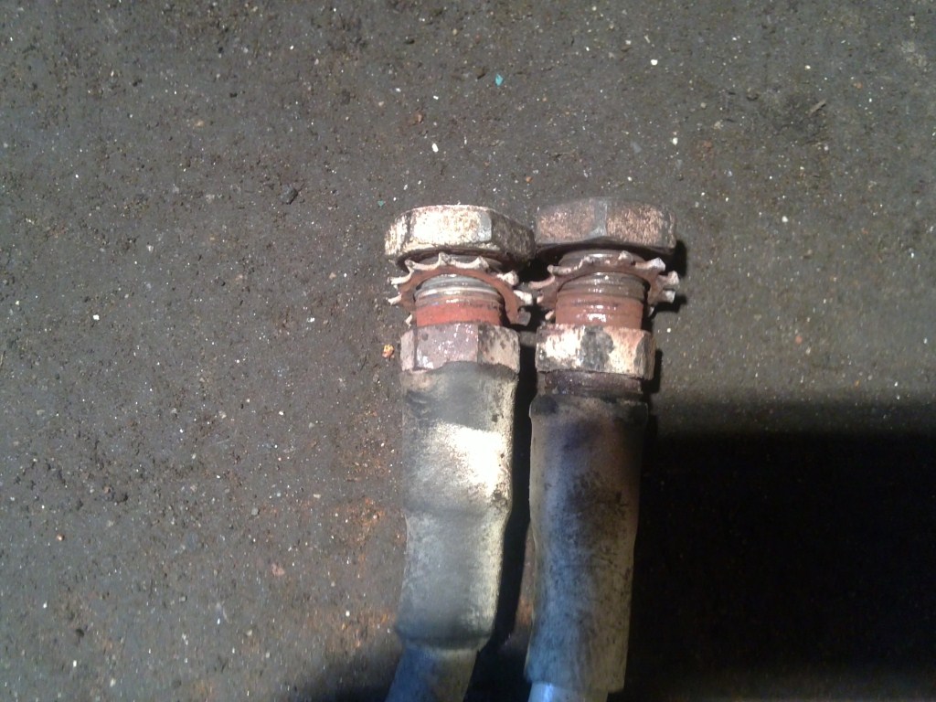

Во-первых, открутите наконечники (те, что с отверстием) от шлангов. Лучше это было сделать ещё на машине, так как зажимать эти штуки в тиски я бы не рекомендовал. И не потеряйте звёздчатые шайбы из-под гаек крепления, иначе никакой аутентичности уже не будет :)
Потом идите в магазин, лучше с грузовым отделом, прихватив туда один из шлангов. Спрашивайте шланги от УАЗа 469, ГАЗ 53 и УрАЛа 375, выбирайте наиболее подходящие по длине, т.е. такие же или несколько длиннее. Фиксация у них будет такой же, с помощью гайки. В этом же отделе купите сразу с запасом медных шайбочек под шланги и полые болты. Можно купить и новые гайки крепления, они называются например "гайка крепления руля".
Образец берите с собой обязательно! Нынешние производители измеряют длину шланга в попугаях и мартышках, не иначе. Мы чтобы найти нужный шланг, перетрясли склад немаленького магазина, замучав продавца. При этом шланги на одну и ту же машину от разных производителей разной длины, до десяти сантиметров! Ну и при покупке можно сделать экспресс-тест на качество. Взяться двумя руками за штуцеры и со всей силы растянуть шланг. Годное изделие ни в коем случае не разберётся, и не будет тянуться как эспандер.

Немного дополню ликбез.
Шланги от АЗ бывают разной длинны передние длинне, задние короче, и те и другие аналог Победовским стандлартам.
Гвным критереем выбора шланга в принципе являются штуцеры, с одной стороны внешний для вкручивания в целиндры с другой стороны внутренне-внешний, для фиксации на кузове.
Помимо перечисленных выше, подходят шланги от ПАЗика, но они очень длинные, оптимальный вариант для тех у кого мост от волги или Нысы, или Варшавы, в рбщем с телескопическими аммортизаторами.
Берег
24.01.2010
57
Менял передние шланги в прошлом году на своей М-20:
Подходят с небольшой переделкой от Нивы или( ГАЗ 3110, но хуже). Переделка заключается в рассверливании отверстия с 10 до 12 мм(замеряйте по болту) на плоском выводе шланга.Выберите шланг с максимально широкой плоской частью. Всё. Если стоят родные тормозные трубки - продаются переходники ,стоят копейки в специализированных отделах по трубкам, бывают и в УАЗовских лавках.
Щланги от ГАЗ-24, грузовиков и тп не подходят!!!(у них нет плоской части).
Задний шланг подходит от УАЗа 1:1.
Проверено на личном опыте, не тратьте зря своё время.

Ребята, шлагни можно и нужно снимать отдельно от штуцеров!
Я конечно понимаю что болт откручивать проще чем крутить шланг, и тем немение )
