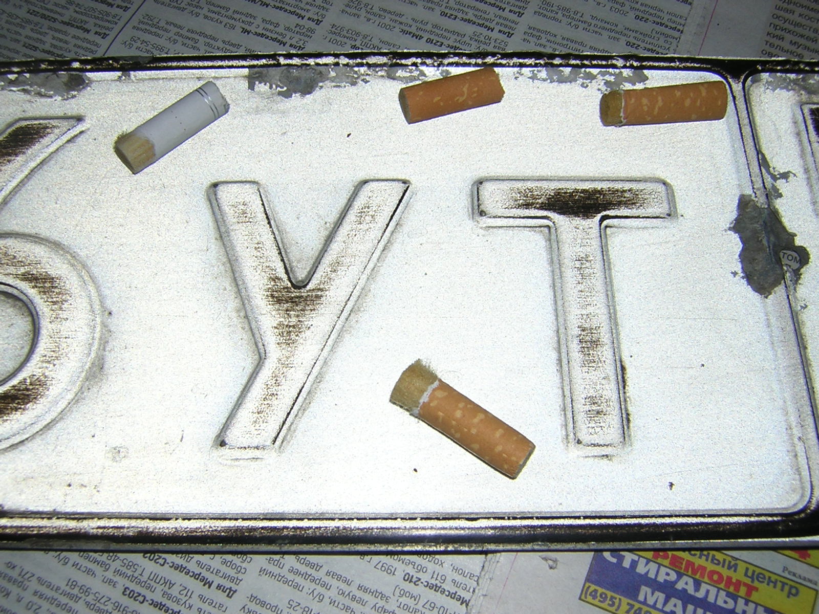

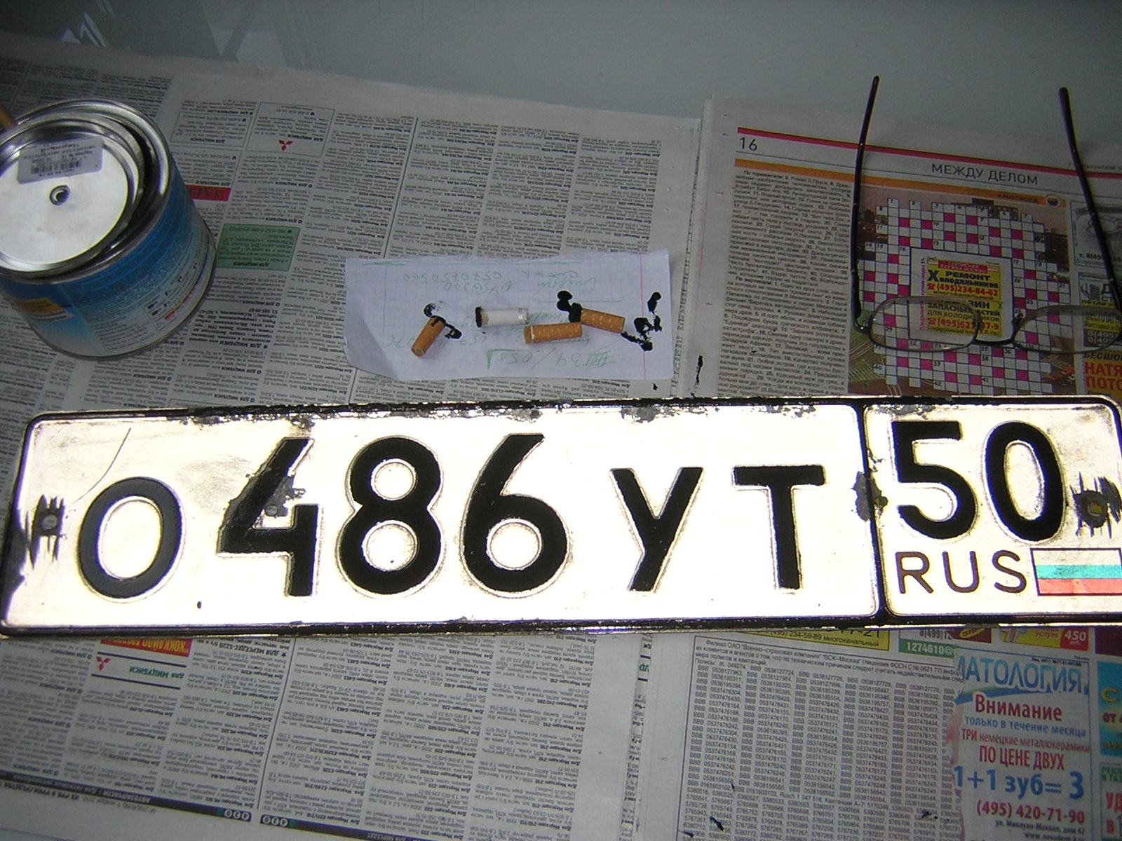

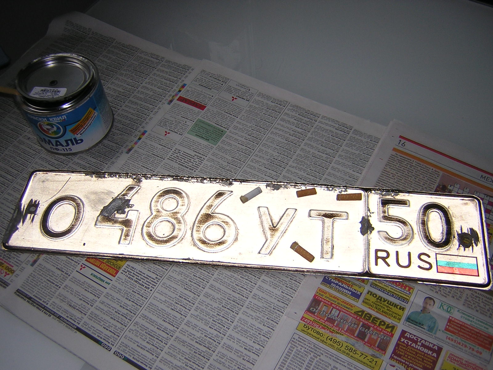

От времени номерные знаки стали нечитаемыми и для их обновления обратился в окрасочный цех сервиса- не выполняем такую услугу- был ответ мастера. Мастер оказался знающим эту тему и дал мне (спасибо ему) грамотный совет, как сделать покраску самому. Первое что нужно сделать- поднять объёмы букв и цифр. Ноу- хау операции покраски- фильтр от сигарет с оторванной на 1- 2 мм с конца бумагой. Далее всё просто- макаети этот край в краску и аккуратно тампонируети буквы и цифры. Я использовал ПФ- 115 для наружных работ. Показываю результат. Почувствуйте разницу.
