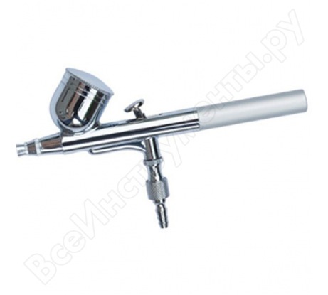

я использовал аэрограф.

Про аэрографы совсем забыл, но вариант с нитрокраской интересный. С ней тоже все стандартно грунт-краска-лак?
