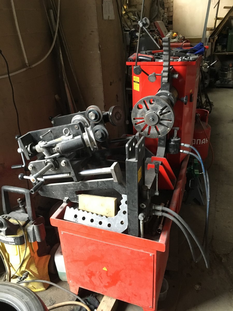

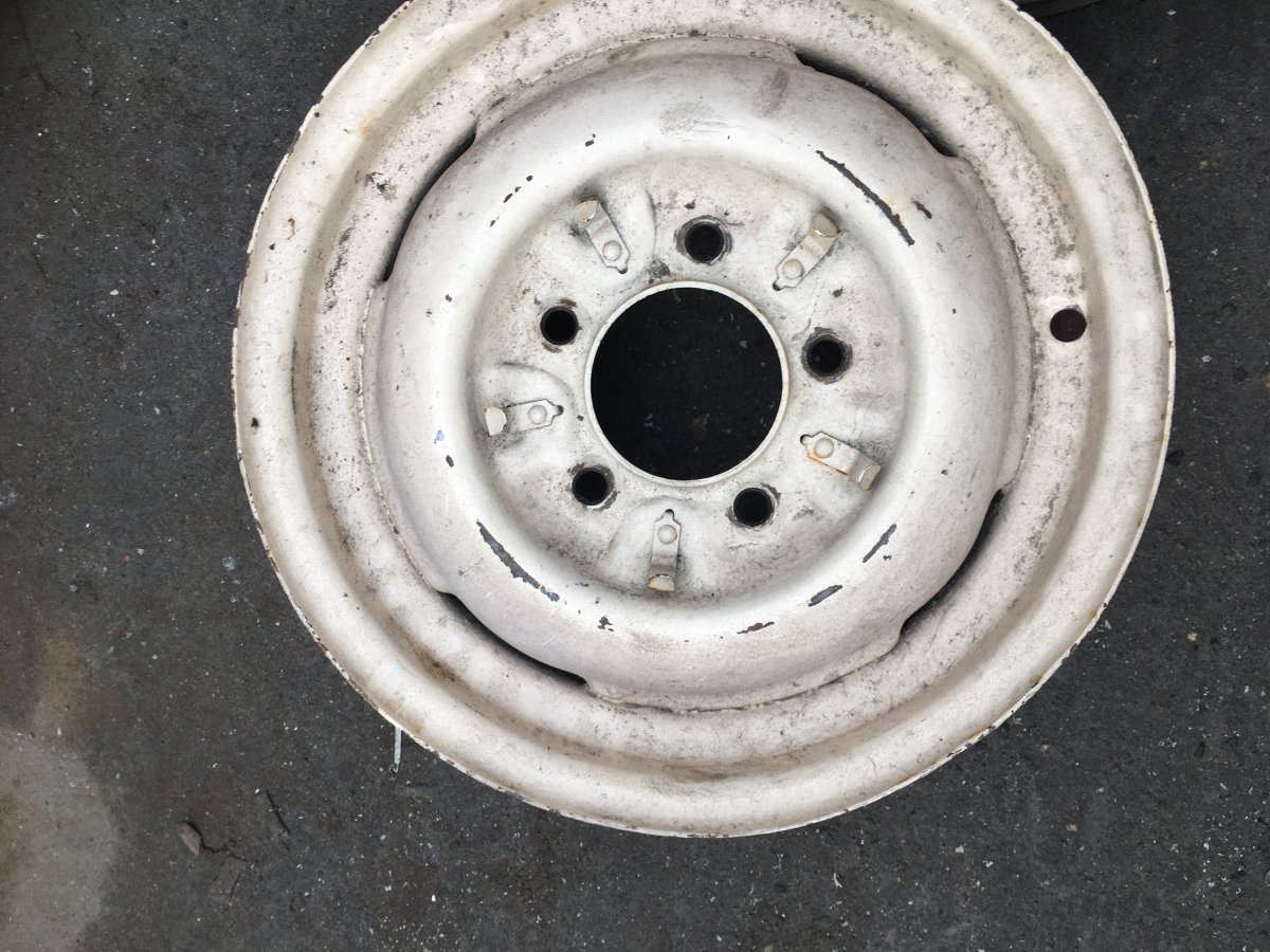

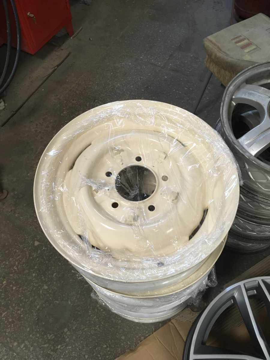

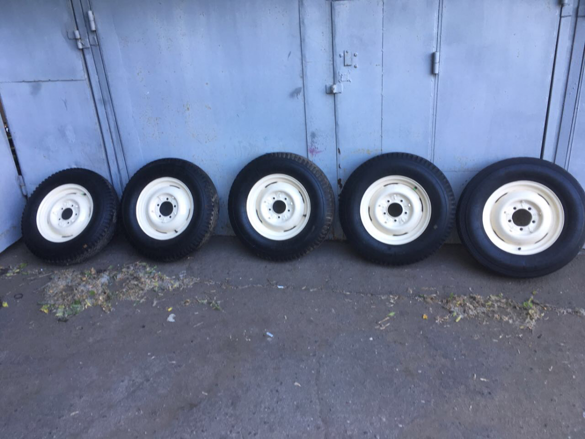

Всем хорошего дня. Я делал диски здесь: https://www.diskstyle.com/price. 3й Силикатный проезд. Это в районе Звенигородки. Комплект из 5 колес обошелся бы в 7500, но я рассказал пару анекдотов и мне скинули 500р. Ценник с прокаткой и естественно с пескоструем. Единственный минус- они красят на полуавтоматической установке-крутилке. С внутренней стороны остается не большой не прокрас, в месте где диск садится на посадочное место установки. За качество фоток извините. В пленке, когда я их забрал, ну и смонтированные. Подтеки, пузыри или трещины отсутствовали. За эту цену очень хорошо. ИМХО.Посмотреть вложение 126996 Посмотреть вложение 126997
Звонил туда только что. Сказали, что покрасить - покрасят, а вот прокатать не смогут, так как их станок не берет высокие борта победовских дисков. Порекомендовали позвонить на Рябинову ул. Позвонил. Там победовские диски не прокатывали ни разу. насчет станка не знают. Покрасить тоже могут.

Всем привет! Был сегодня на Силикатном. Завёз диски на хонду. Уточнил про прокатку. Катают. Это точно. Видимо разные смены разную инфу дают. Цена с прокаткой, пескоструем и порошком - 1500 за диск. Сказали, что у них сейчас завал дисков от ретро. На днях зимовские катали, какая-то реставрационная мастерская часто привозит. Не сочтите за рекламу.

Я вот читаю тему, понять не могу. В чем проблема прокатать диск? У нас это практически каждый шиномонтаж может делать. Спрашивал недавно про волговские, ответили что 400 рублей за диск. Катают практически все что похваляется станок. А вот покраска... Тут да, надо побегать, поискать.
