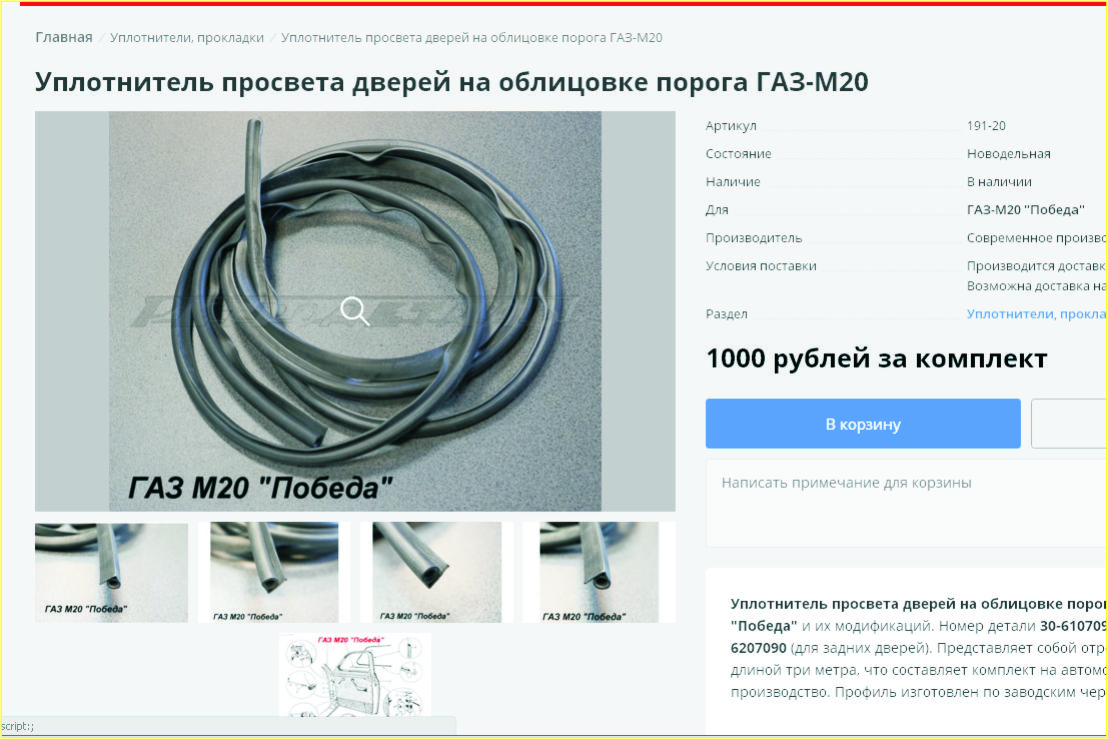

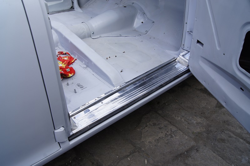

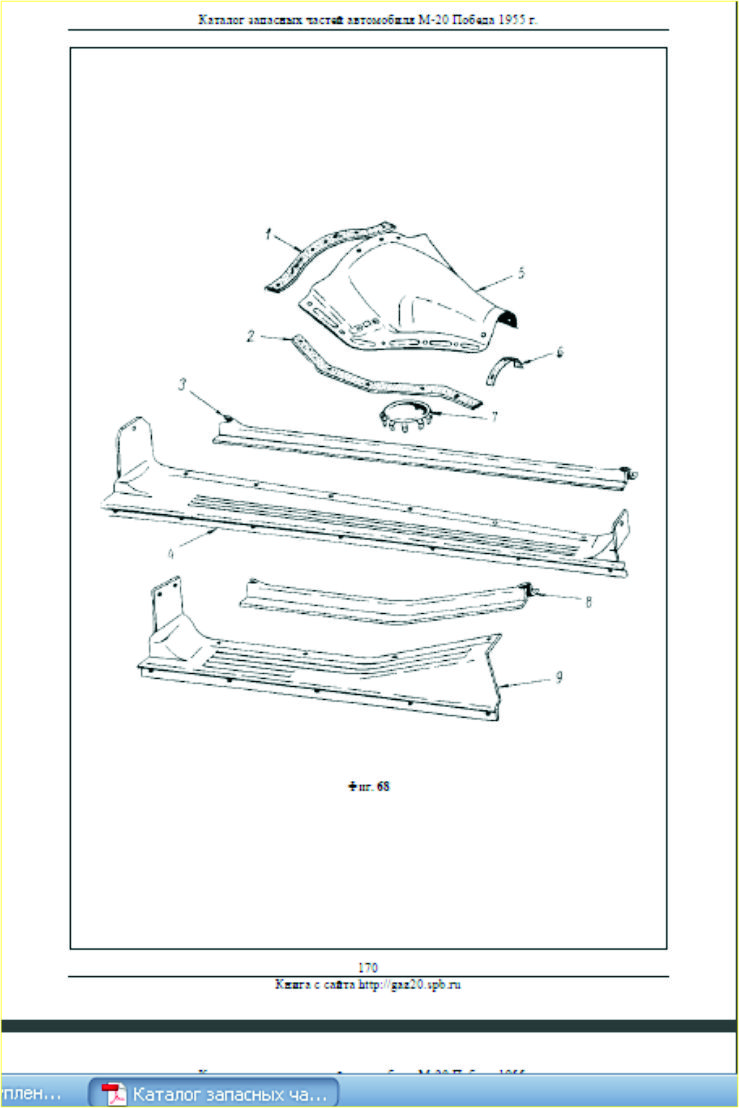

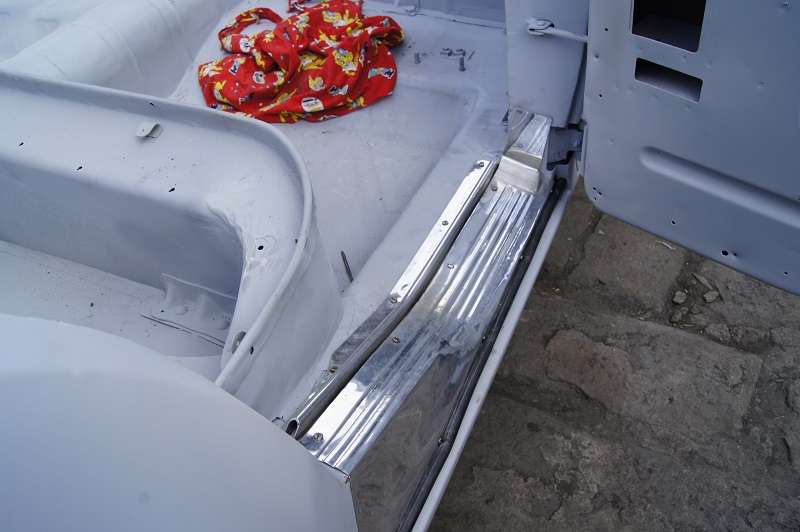

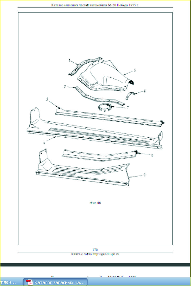

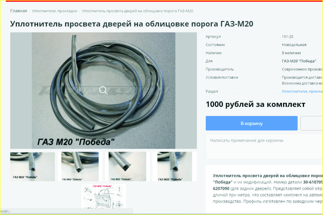

Приветствую Всех! Изломал голову куда ставить заказанный уплотнитель для алюминиевых накладок порогов. Под алюминьку, сверху, снизу, сбоку)))???
В каталоге этой позиции не нашёл. И нужен ли он вообще? Кто чего скажет по этому поводу?

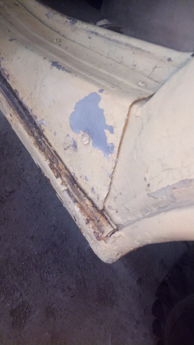

Ставится под порог конечно! Минус только во влаге которая под ним,без него эта плоскость порога быстрее сохнет.

Тот, что был в ретродетали в начале этого года слишком большой. Если его поставить, оттопыривается нижняя кромка двери. В итоге я от него вообще отказался.

...Минус только во влаге которая под ним,без него эта плоскость порога быстрее сохнет.
Именно по этим причинам, я решил отказаться от их установки, на обеих машинах.
При этом я пока в раздумках, надо учесть, что они придают облицовку завершенный облик.
Присоединюсь. Нижняя часть двери от ретродеталевской резинки оттопыривается. Ставил , по моему, от 31 Волги какой то похожий уплотнитель

Брал у Миши смс -все подошло...Просто когда устанавливаешь порог все это нужно иметь и прикидывать сразу
