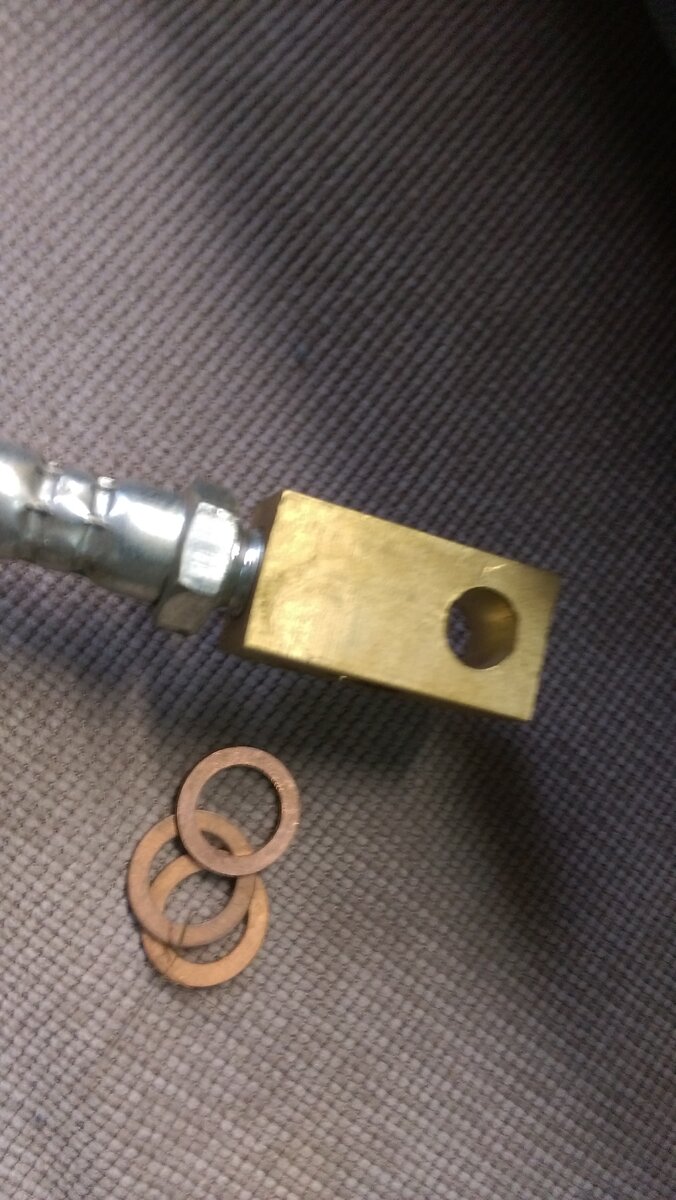

Всем Доброго Дня!
Подскажите по тормозной системе.

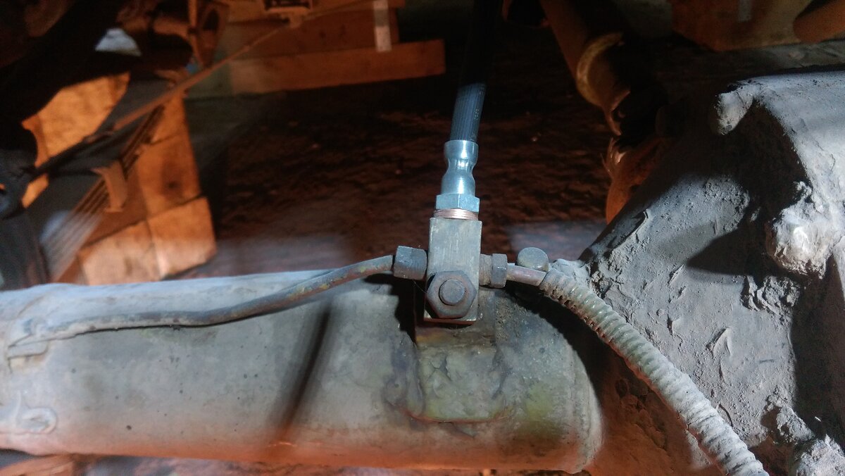

Интересует соединение гибкого шланга и магистрали (тройника) на заднем мосту.
Это соединение как-то уплотняется?

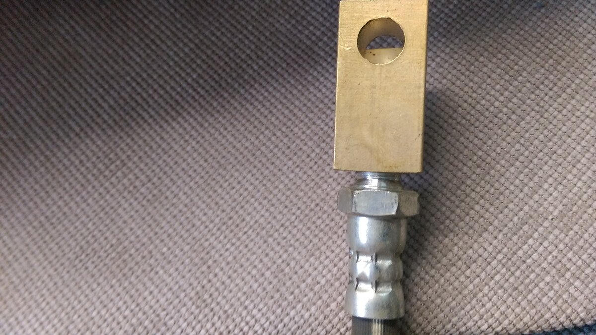

При разборка не обратил внимания как там сделано. При сборке столкнулся с проблемой, что шланг вкручивается в тройник не до конца. Решил уплотнить медными коленками, но их влезло аж 3. Как должно быть?

Не уплотняется . Шланг торцом упирается в тройник . Вроде так

Самвел конечно прав. Соединение трубопроводов по внутреннему конусу. Герметичность обеспечивается пятном контакта в виде сплошного пояска по внутреннему конусу.

Без колечек, торчать должнен.

Присоединяюсь к коллегам.
Герметичность соединения обеспечивается конусной проточкой на торце шланга и внутренней конусной поверхностью тройника.
