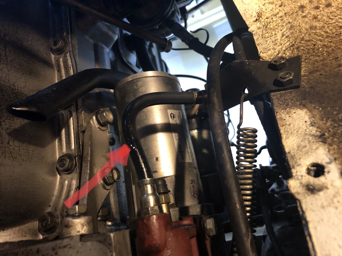

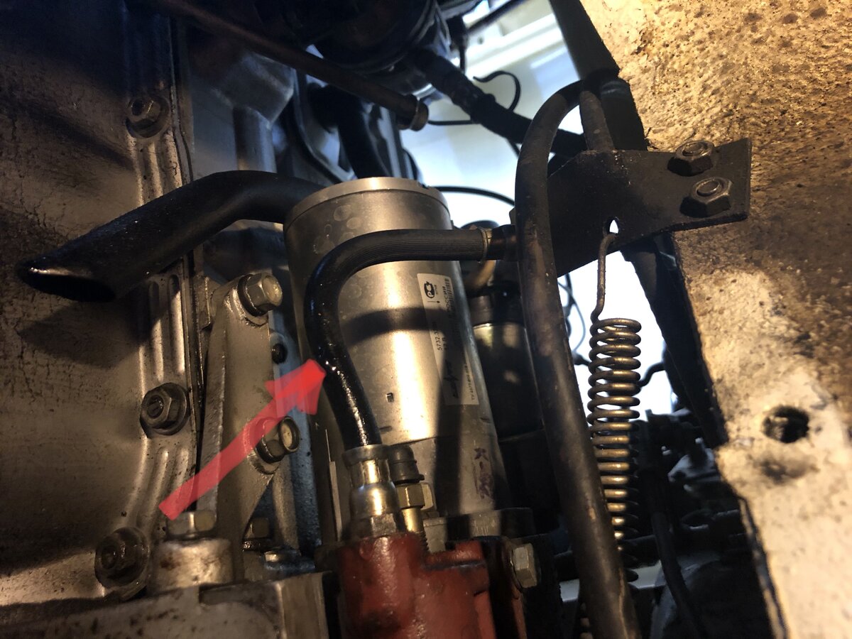

Добрый вечер. Прохудился коротенький шланг на рабочий цилиндр сцепления( 21 ) Подскажите от чего подходит?

У меня почему то не коротенький, поставил тормозной от уаза толстый. Тонкие тормозные от волги не смог внедрить, текут и сопливят.

Спасибо за подсказку

А также Уазы, много вариантов
