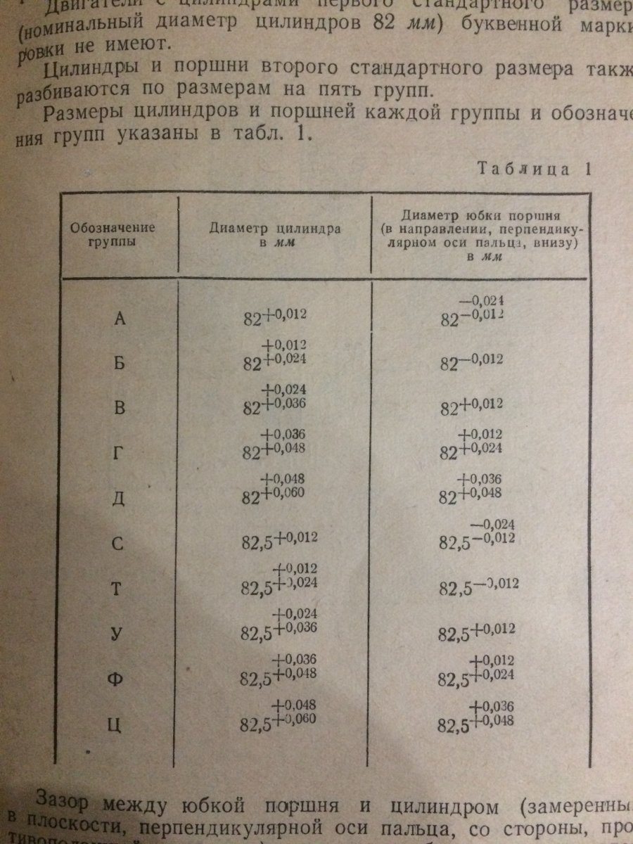

вчера мастер разобрал движок моей победы.так как ненашел никаких размеров то померил.сейчас стоят поршни 82мм.какие поршни мне сейчас искать.оба вкладыши 005 знаю что надо искать 025 а вот про поршни я не силен.

Размеры поршней 82.5 , 83.0 , 83.5. Не всегда после 82.0 получается 82.5 . Нужно сначала промерить какой размер цилиндра получится ( при вашем износе цилиндра ) потом купить поршни и потом растачивать по поршням .

Да ,надо определить износы в рабочих зонах. Нутромер дает показания не в абсолютных значениях, а в отклонениях. Начнете мерять, а там поймете, в каком месте износ на стенке цилиндра. Такой замер нужен именно для оценки: на какой ремонтный размер отдавать на шлифовку цилиндр.

да.. только по ходу процесса будете видеть, под какие размеры нужно подгонять :) износ - это дело тонкое))
если у вас мастер работает по двигателю, значит не нужно переживать) если конечно руки прямые.

сейчас ищу поршни 82.5 и кольца и оба вкладыша 0.25.мастеру примерно 40 лет.никогда не ремонтировал ни волговского ни победовского мотора хотя с моторами занимаеться уже много лет.его отец был мотористом всю свою жизнь и говорят что хорошим. 3 года назад под чутким руководством отца собрал мотор 21 волги.проехал уже 5000 и никаких претензий нет.

единственное нужно правильно всё измерить и помнить про овальность юбки поршня
