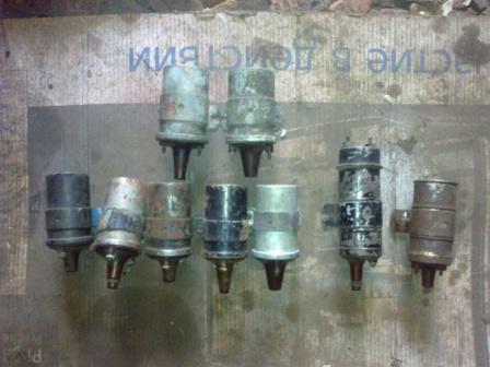

завтра посмотрю отберу разные виды катушек и сфотографирую

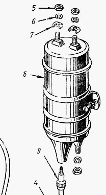

На каком именно фото? Та что на каталожном листке это точно двушка! Или нет?
10 039
34 526
Да,на каталожном листе точно двушка.На первой фотке нет катушка третьей серии .

А может кто картинку показать не где не могу найти
вот такая
да точно такая у меня в запчастях и есть только написано б21 с виду уставшая была задул её из зачистил и задул её из баллончика потом проверю на машине, только клемм у неё больше :(

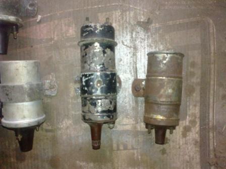

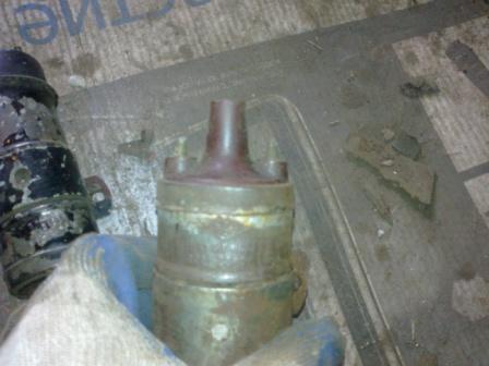

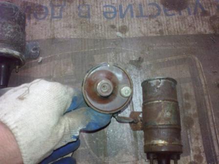

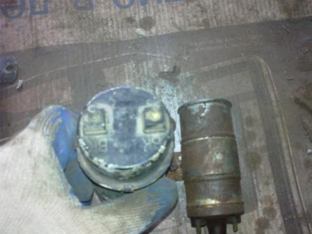

вот фото еще интересная самая правая она без номера гост 39-40
5 961
должна быть на 6 вольт судя по виду

а эта большая значит точно наша? а как она устанавливается подключается? у меня сейчас примерно такая как слева
10 039
34 526
Сверху: клемма справа-провод от включатель стартера и провод от КЗ замка зажигания.
клемма слева-провод от включатель стартера
Снизу:провод от распределителя.

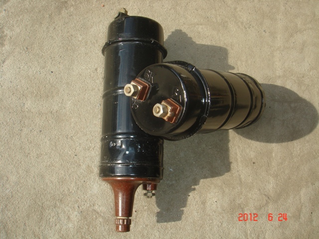

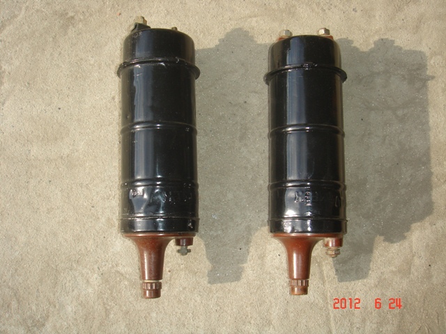

Для закрепления материала ещё пару фоток из моих запасов.
АлексейРиО
04.02.2006
1 710
Весьма достойные запасы. Родные катушки большая редкость :lol:
