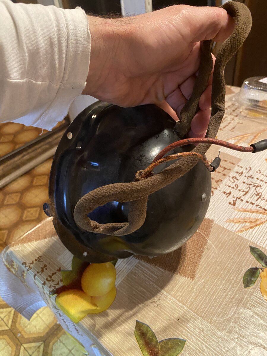

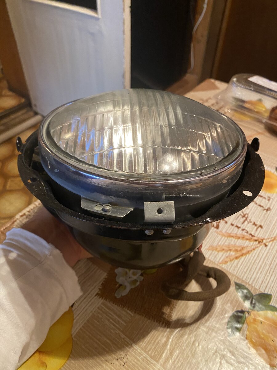

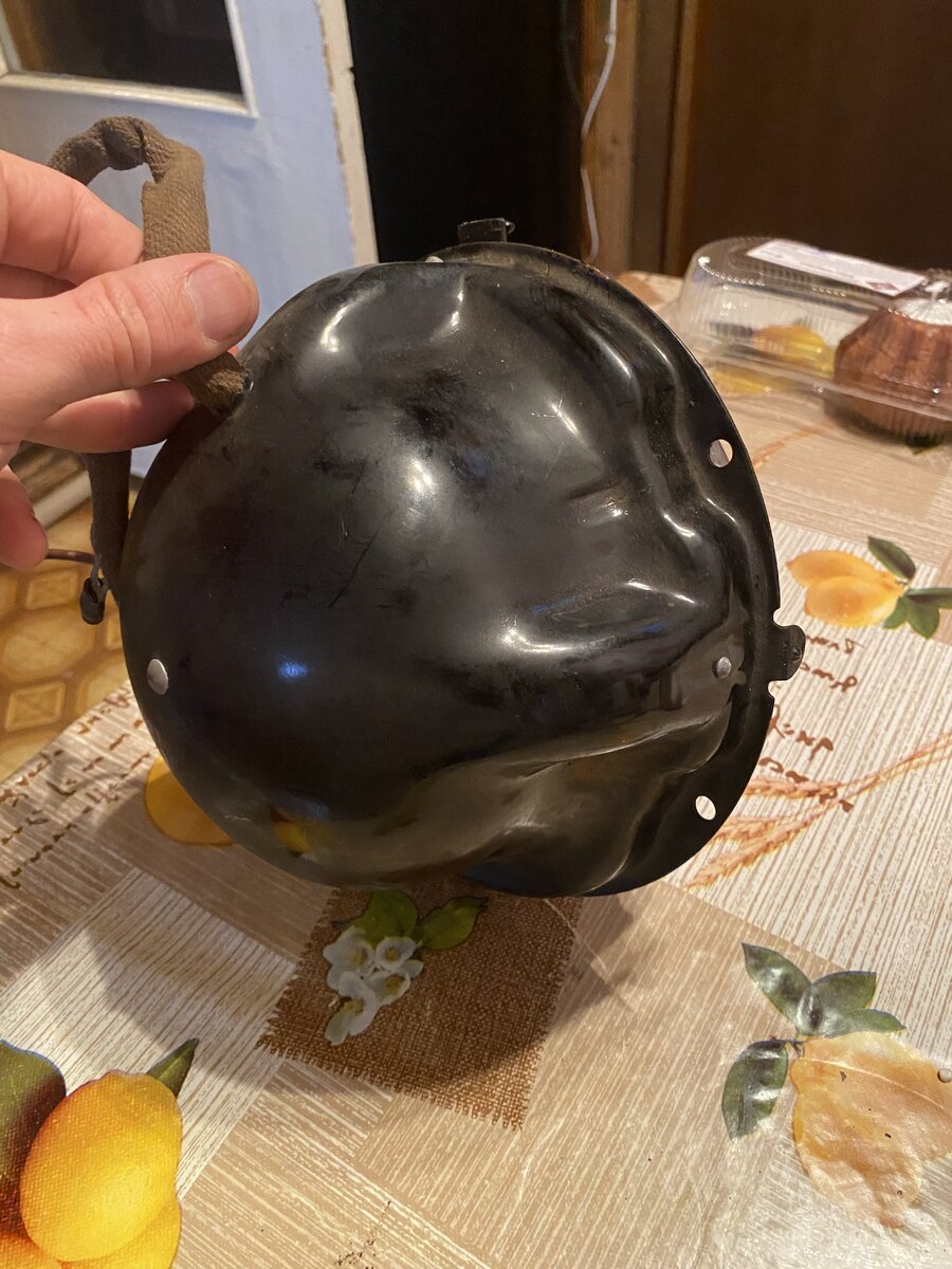

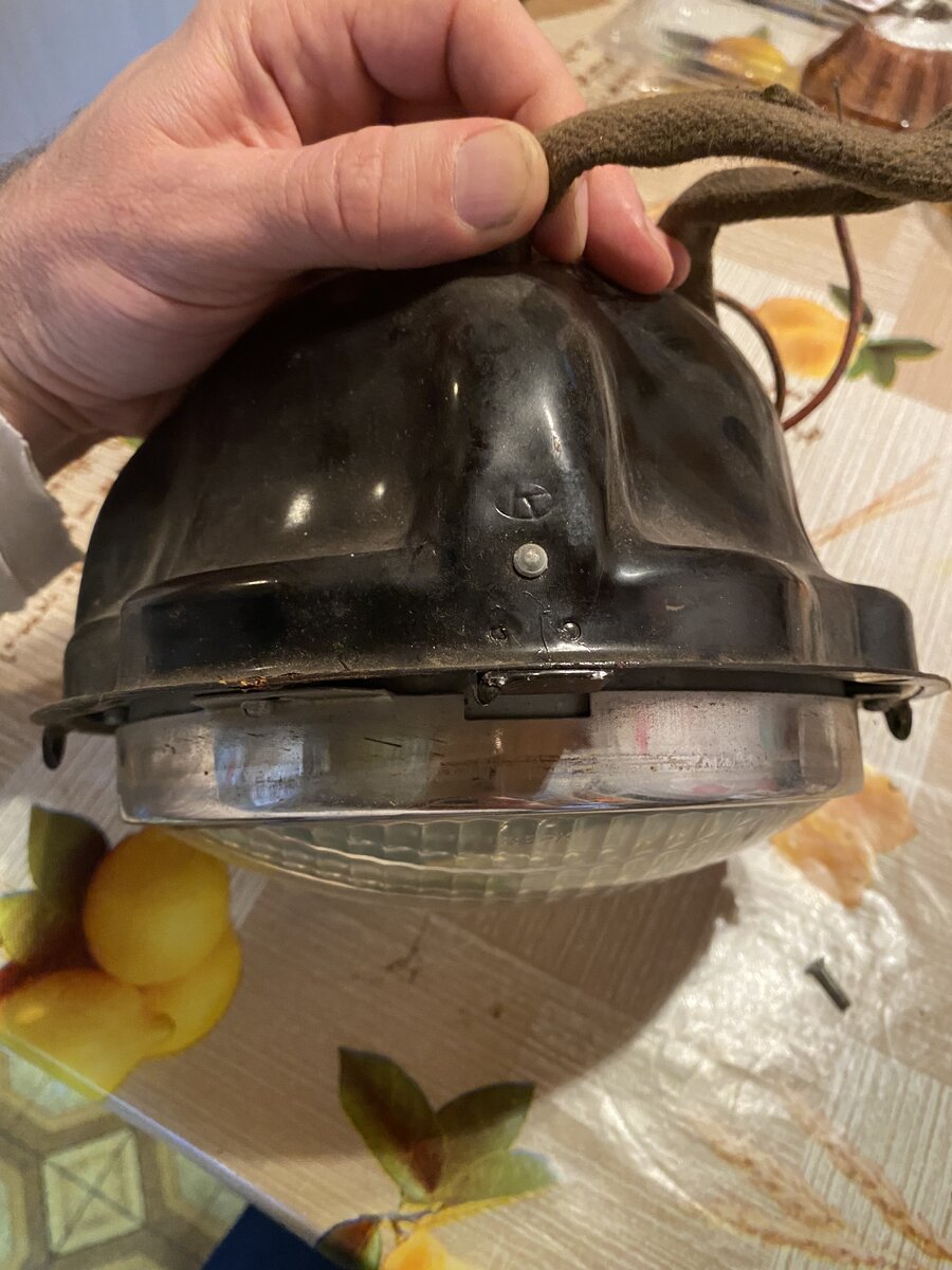

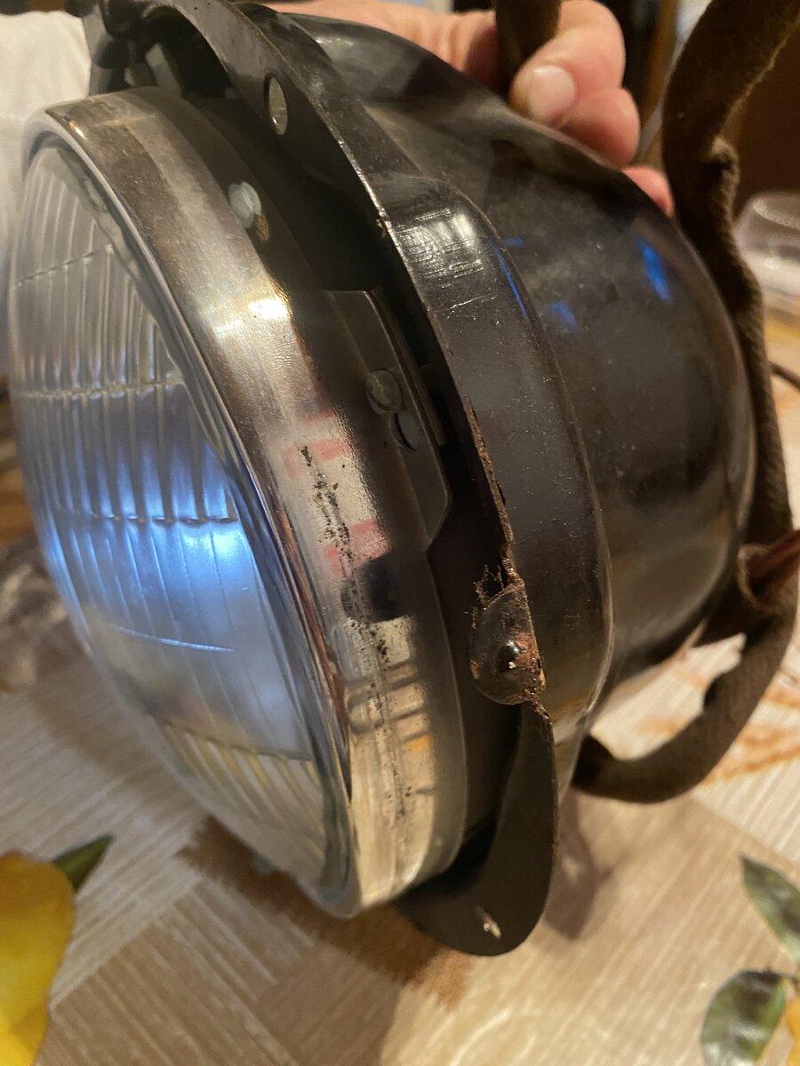

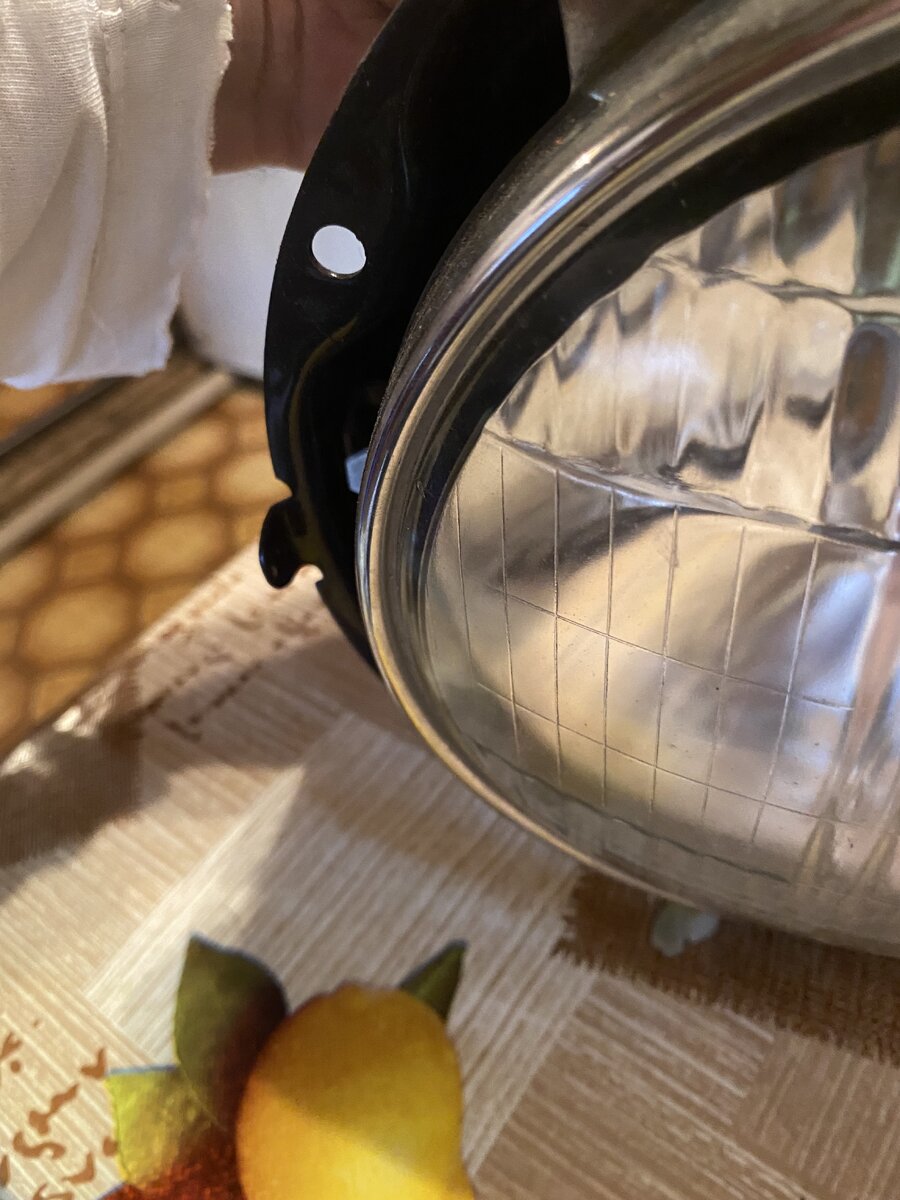

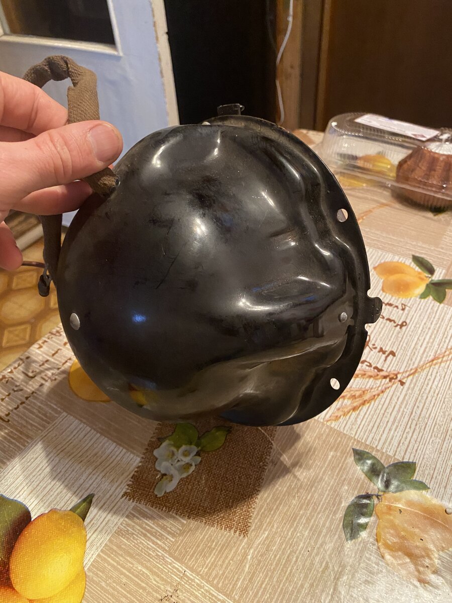

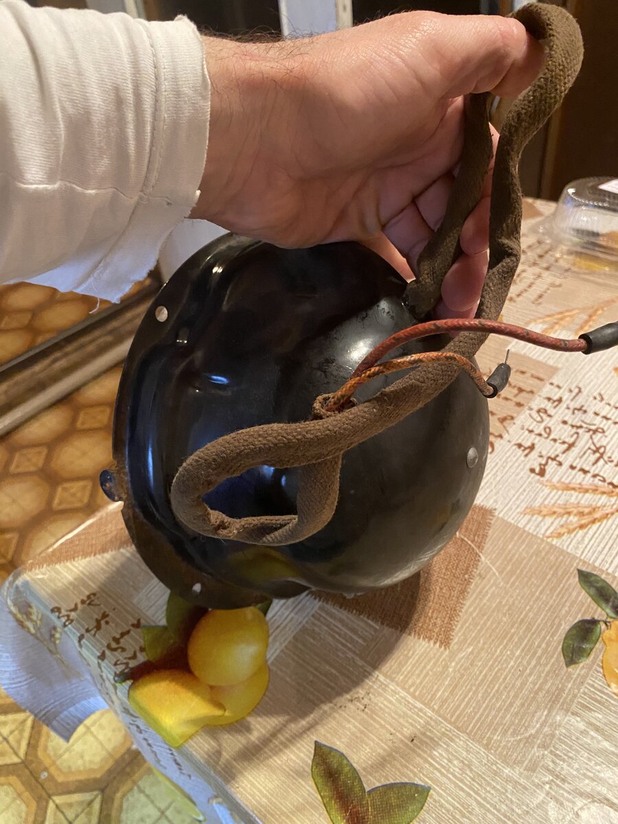

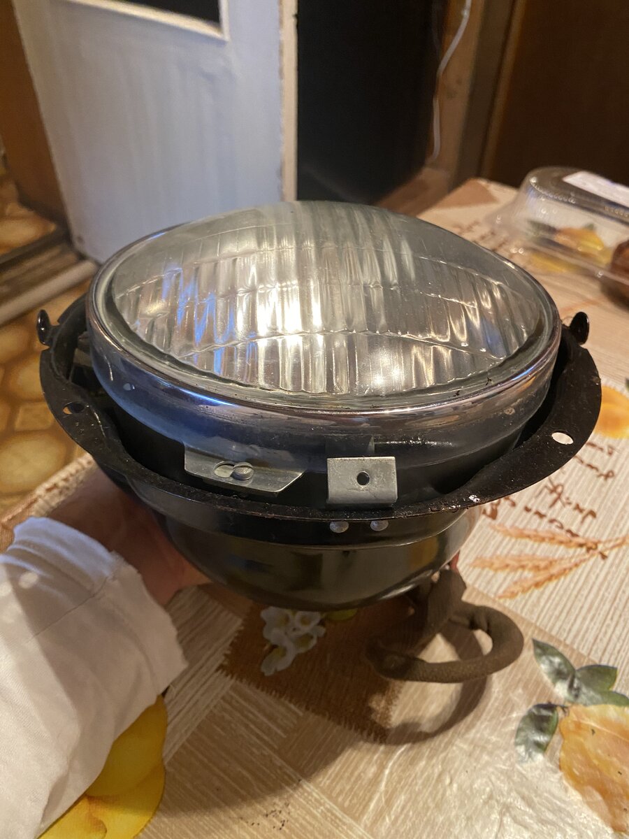

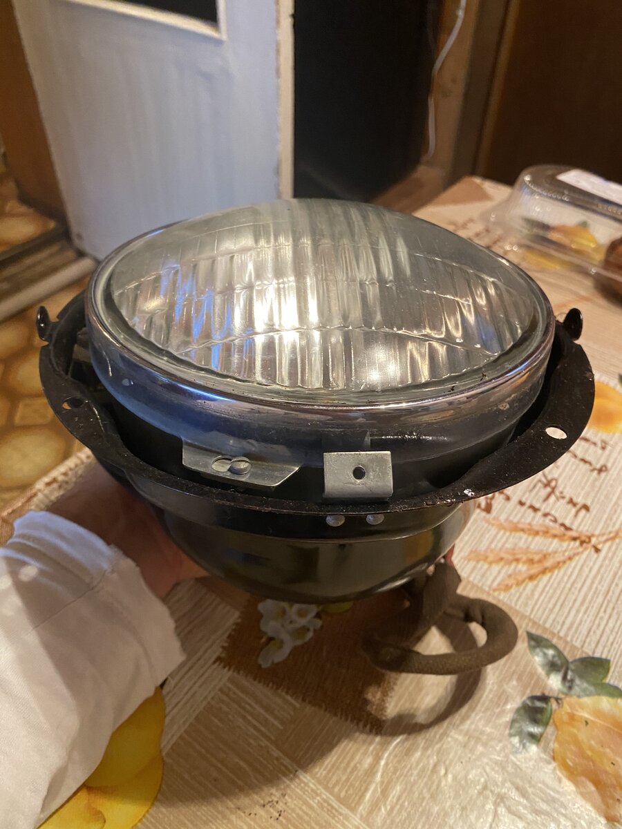

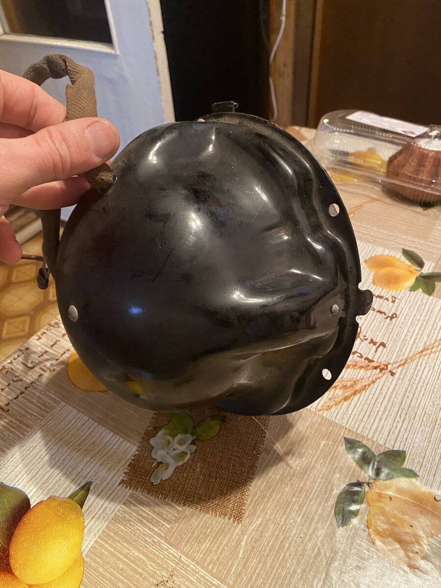

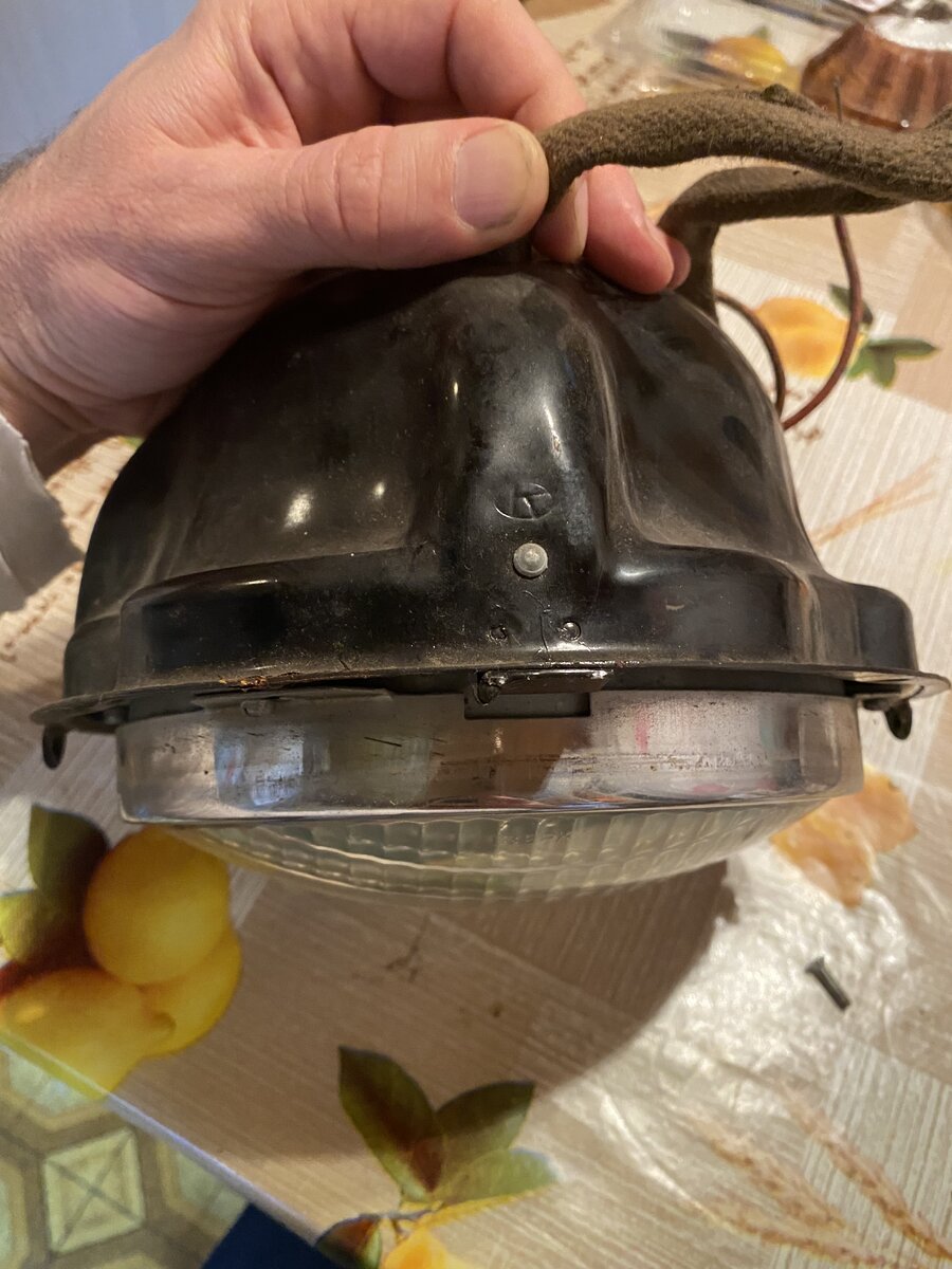

EvgenB Пользователь 5 лет на форуме Регистрация 17.09.2015 Сообщения 1 223 Оценка реакций 884 Возраст 46 Город Москва 27.03.2022 #6 Посмею выложить фото фар с маркировкой «К» на корпусе. Новые, с хранения. Вижу отличие от 3-й серии в наличии усиков слева и справа. Вложения B9927699-F351-45F2-BE4D-9D5ED4D32882.jpeg 195,3 КБ Просмотры: 188 89C5FFF8-AE65-4F1A-9D6A-1AE8C67548DB.jpeg 165,6 КБ Просмотры: 188 C60A491D-C829-4959-9989-C479A6C67A39.jpeg 199,2 КБ Просмотры: 190 34F74CC4-B6CB-4CF5-989F-317393CA1C1A.jpeg 152,9 КБ Просмотры: 189 94AAC9DB-29FE-49B7-AC4E-D1AABD351D45.jpeg 151,6 КБ Просмотры: 176 1C861B46-DEEC-430B-AA60-86DC7344C198.jpeg 161,1 КБ Просмотры: 177 Реакции: imyamoe, Александр3151 и Mexanik1980

I imyamoe Пользователь 5 лет на форуме Регистрация 26.07.2018 Сообщения 292 Оценка реакций 104 Возраст 33 Город Ростов 28.03.2022 #9 EvgenB сказал(а): Посмею выложить фото фар с маркировкой «К» на корпусе. Новые, с хранения. Вижу отличие от 3-й серии в наличии усиков слева и справа. Нажмите, чтобы раскрыть... Сняли все вопросы фары конечно зачет.
