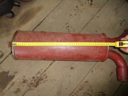

У знакомого в гараже обнаружилось два новых глушителя (советского производства) .
Он уверяет, что они от Победы. Я сомневаюсь. Книги, плакатов по Победе у меня нет. Соответственно посмотреть как выглядит глушитель в оригинале не могу.
Помогите с рисунком или с фотографией в личку или на мыло podkopalovaa@rambler.ru
Заранее признателен за помощь.

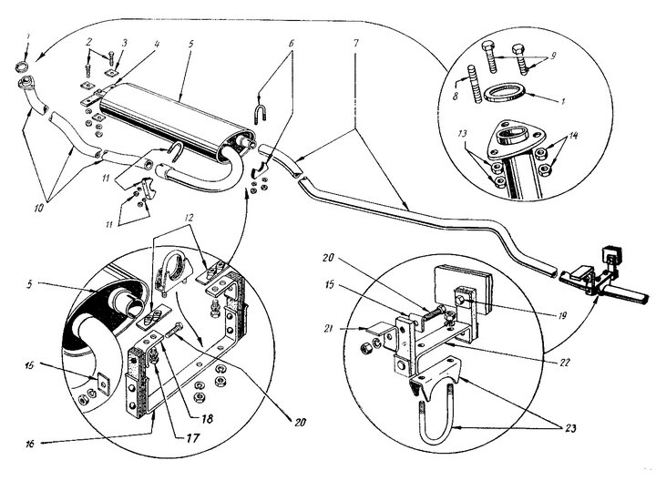

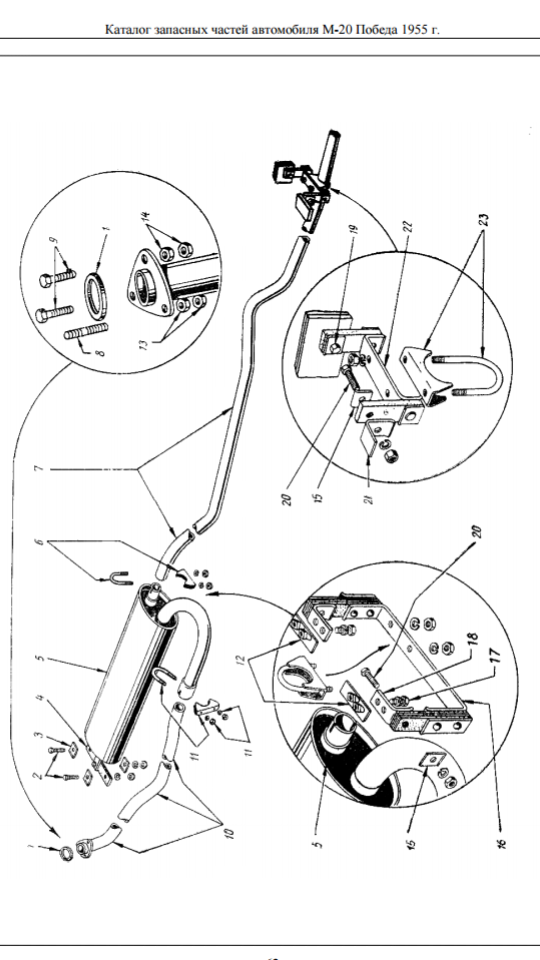

Всем спасибо. Сегодня пойду смотреть - сравнивать с рисунками. Всем откликнувшимся еще раз спасибо.

Ну для начала бы свое фото найденноного клада показали, а уж потом спрашивали кто сколько даст, ато может и давать не за что.

Для трактора,или сак.Может и грузовое что то!не для победы ваш глушитель!

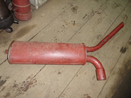

Ну уж точно НЕ от трактора и не от грузового авто. Я предполагаю, что он от ГАЗ-69. Насколько мне известно запчасти ГАЗ-69 и ГАЗ - 20 во многом одинаковые. По каталогу глушитель проходит как глушитель для ГАЗ-20.
Да, выхлоп - приемные патрубки, другие чем на Победовском глушителе. В связи с этим и обратился за помощью в опознании.
Сам глушитель - размер, геометрия итд как на Победе (для этого он с рулеткой фотографирован).

Газ 69 круглый глушитель,вход и выход с двух сторон!ваш даже окрас пахож на тракторный!может и генератор дизельный,может и бензовоз с передним расположением глушителя.

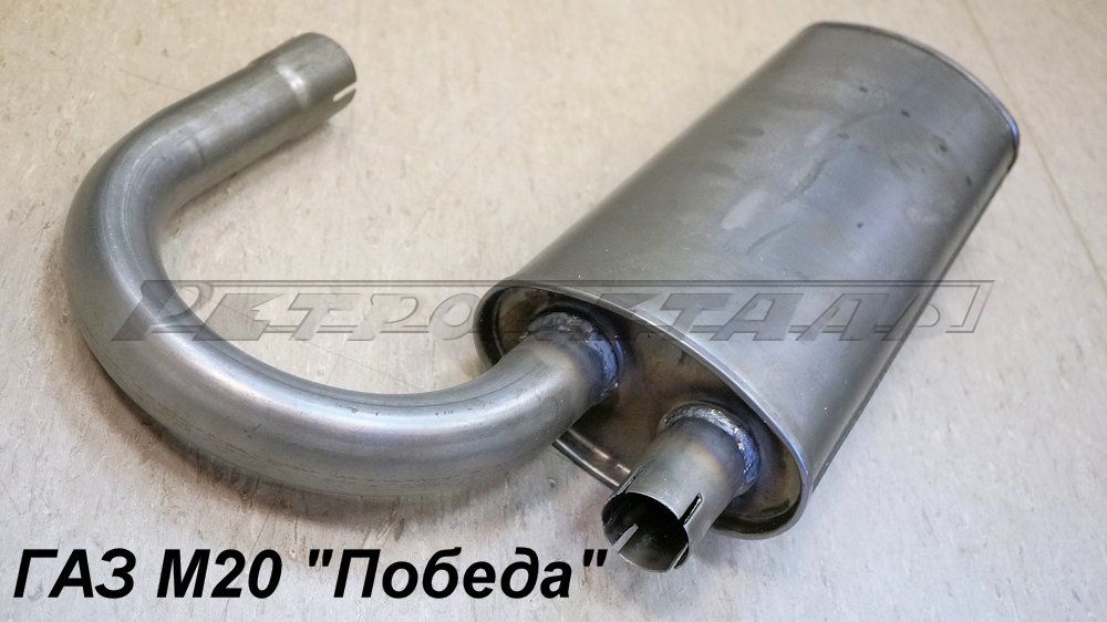

Автомобиль Nysa или Zuk, насколько я помню. У меня тоже такой лежит, нужен кому? Говорят раньше, когда с глушителями был полный напряг, приваривали к этим глушителям правильные отводы, и получался глушитель для Победы)

Данный глушитель предназначен только для ЖУК А11, автомобиль аналог головастика,с двухместной кабиной и деревянным кузовом.
Приварить правильные отводы,дело несложное.

Всем спасибо. совместно разобрались что за глушитель. От истины недалеко - глушитель точная копия Победовского глушителя. Отличается только конфигурацией патрубков. Переварю патрубки и будет НОВЫЙ ПОБЕДОвский глушитель.
Отдельное спасибо pobedovod за точное определение глушителя.
