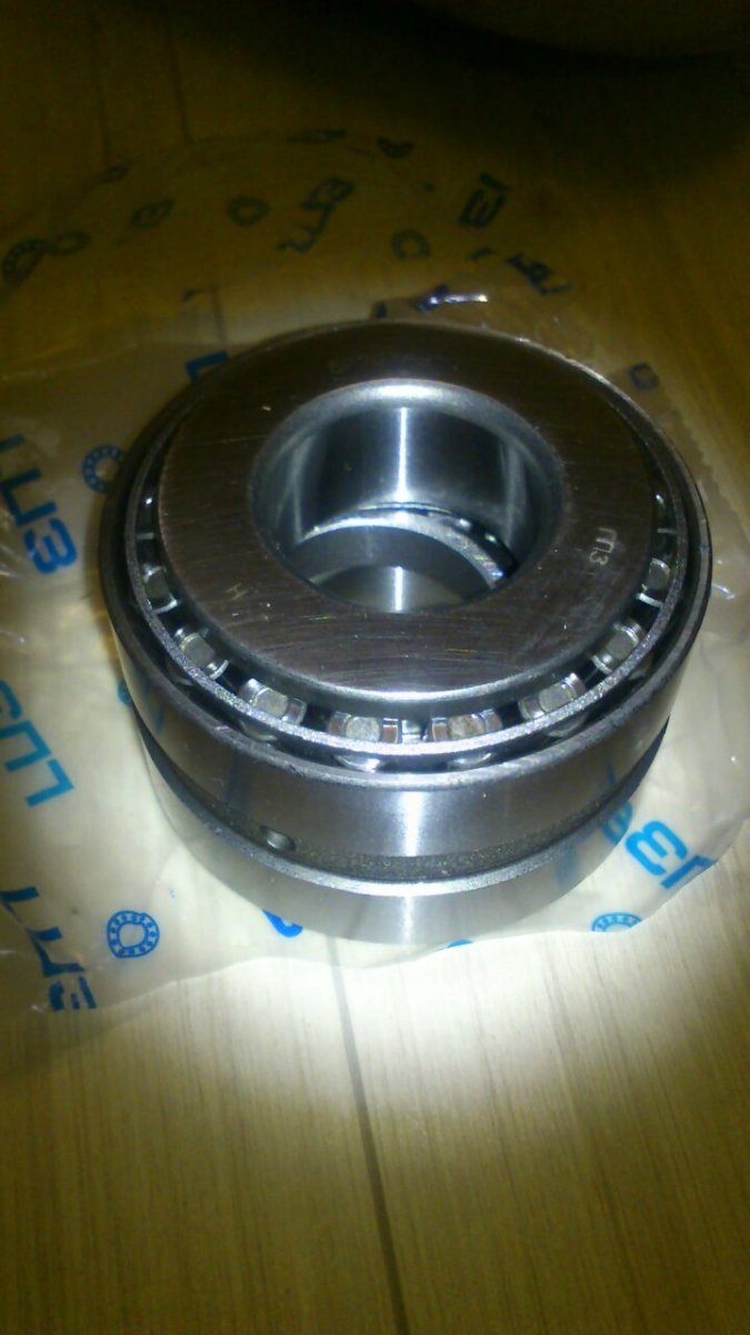

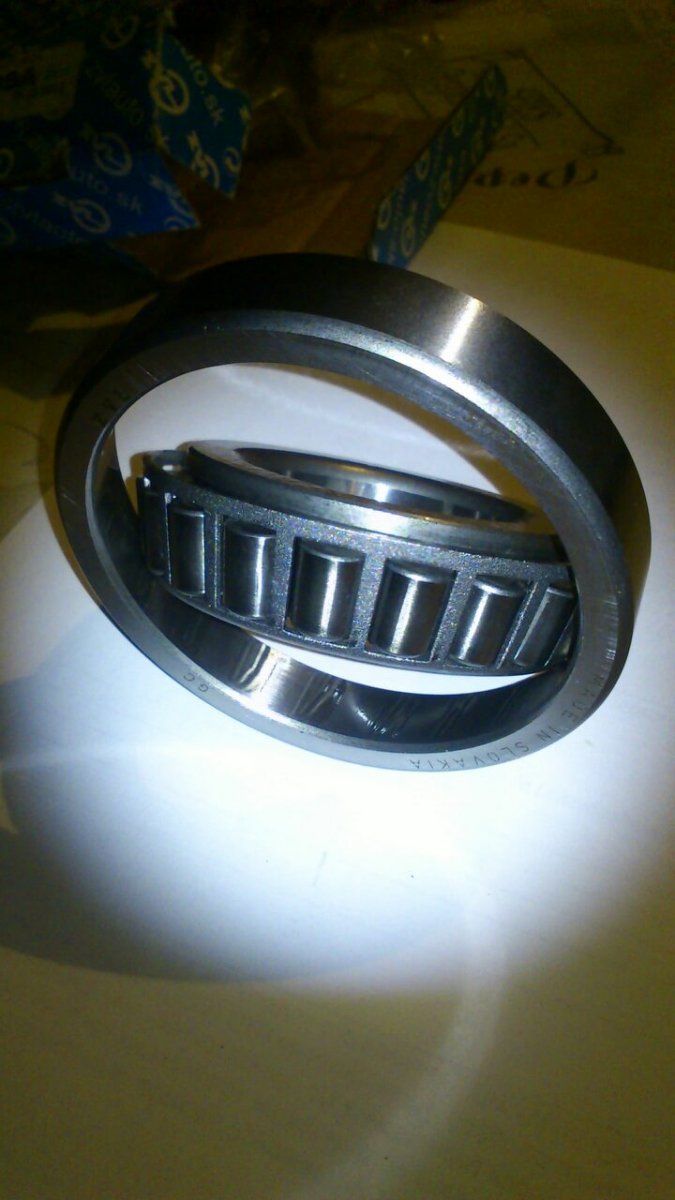

Итак ... вот все подшипники заднего моста:
1) Подшипник коробки сателлитов дифференциала в сборе (ГПЗ-7209-А) - современная замена - 30209А
0-02-05-2986be0e56824cb59217925a3ef9efc9c95439ac4ba2cad04c6820c1d9824885_full.jpg 0-02-05-cbaaab0d963dc99a0460417ca958e1e164f60a0000db0316118aa28051d817de_full.jpg

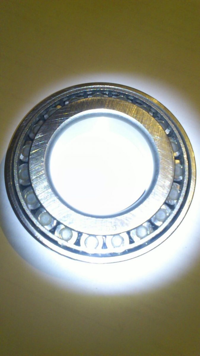

2)Подшипник ведущей шестерни заднего моста передний в сборе (ГПЗ-57707)

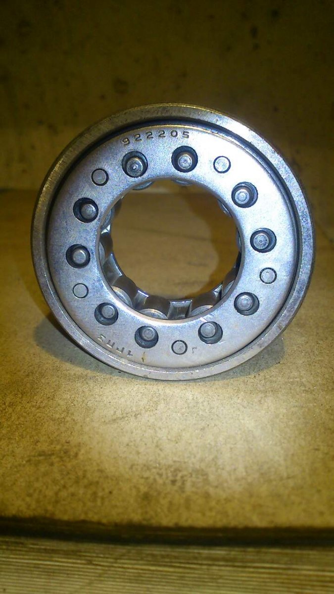

3)Задний подшипник ведущей шестерни заднего моста (1ГПЗ-922205)
4)Подшипник ступицы заднего колеса в сборе (ГПЗ-864911)

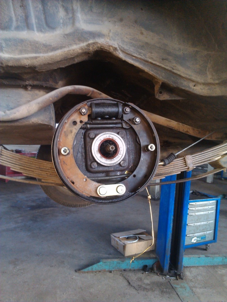

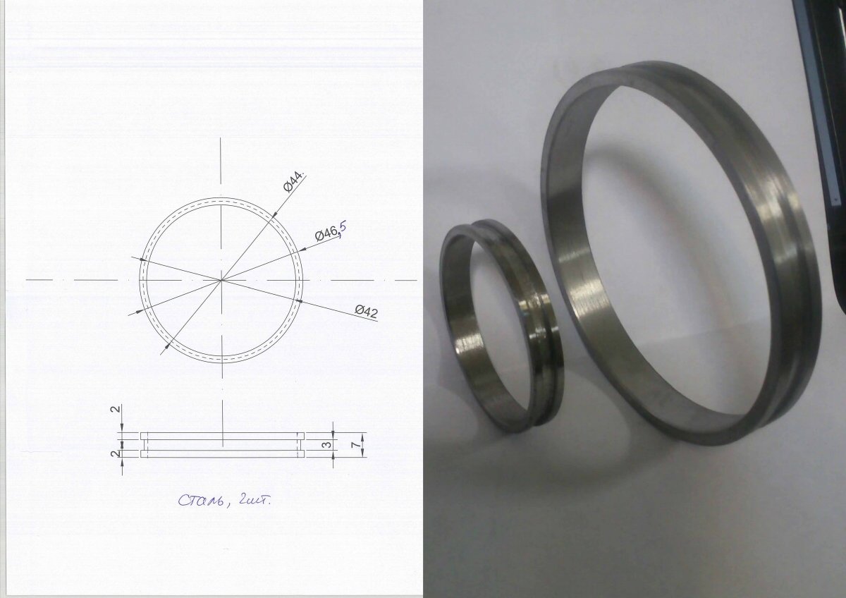

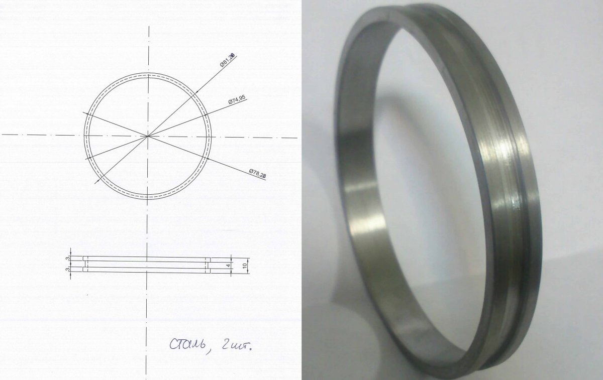

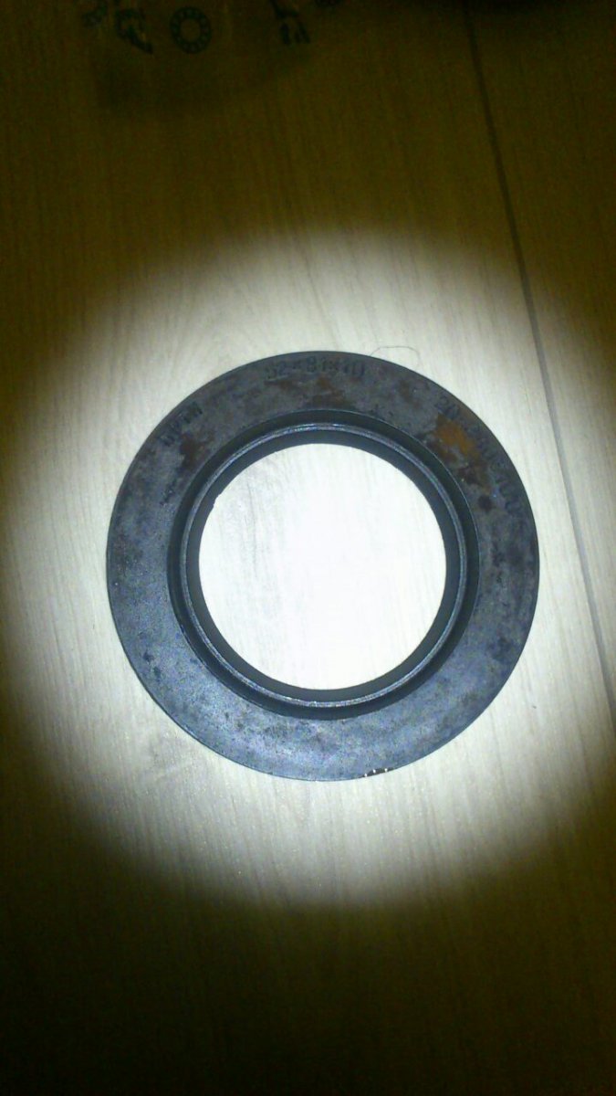

Все же без сальников не бывает... вот какие я решил использовать сальники:

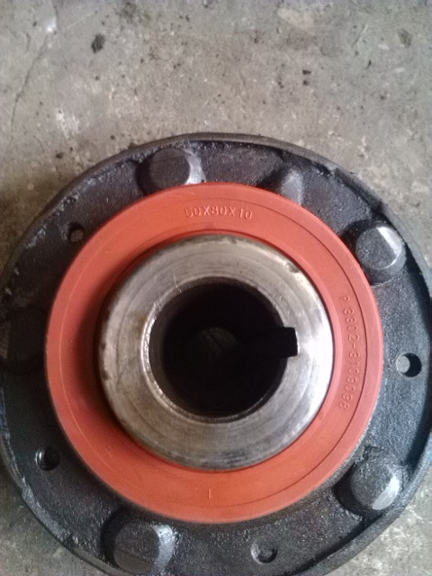

1)Сальник ступицы заднего колеса в сборе (52х81х10, 20-2403100), моя замена - 2.2-52х75 - ГОСТ8752-79
0-02-05-2f110466182a45d97f9fd7a4bbee4c7ba02e9cbc9e952bab52718f9c56dd7feb_full.jpgоригинал
мое решение, поставить 52х75х10 + проставкапроставка сальника задней ступицы.jpg

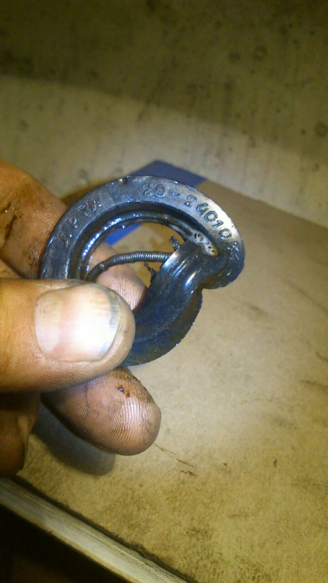

2)Сальник полуоси заднего моста в сборе (28,5х46,5х10, 20-2401034)
0-02-05-14aa1f2936c8b8b5ab9ea0532b468da4e6ea45eb5d0bc7b77e4df926cc24a4f6_full.jpg оригинал
мое решение, поставить 28х42х7 + проставка проставка сальника полуоси.jpg (большая проставка для сравнения)
3) Сальник ведущей шестерни заднего моста (42х68х10х15.5, 20-1701210)

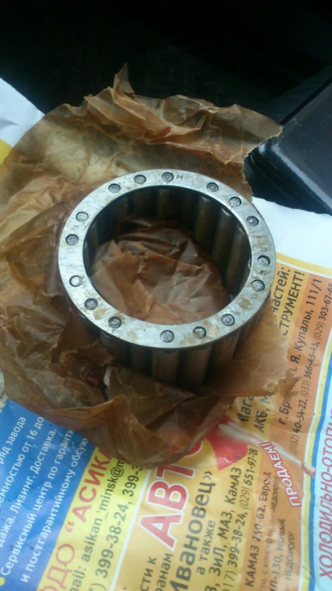

ГПЗ-864911, Устанавливается в гидромеханическую коробку передач тягачей КЗКТ, грузовых автомобилей МАЗ 538, на ось редуктора сельскохозяйственного трактора Т-4А.
Внутренний диаметр (d): 52,412 мм;
Наружный диаметр (D): 71,475 мм;
Ширина (H): 43,3 мм;
Масса: 0,441 кг;
Размеры ролика: 9,5х38,5 мм;
Количество роликов: 16 шт.;
Из нета взял

Ещё на камазе в КПП используется, это здесь на форуме писали.

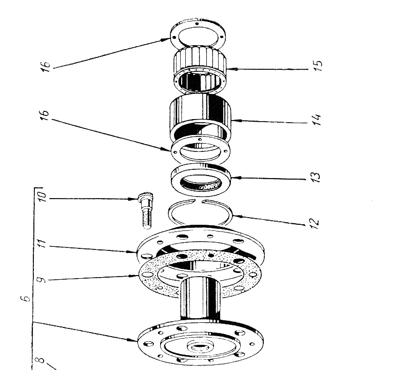

sewer29
30.03.2012
1 022
197
60
ВЛАДИМИР
позиция 15

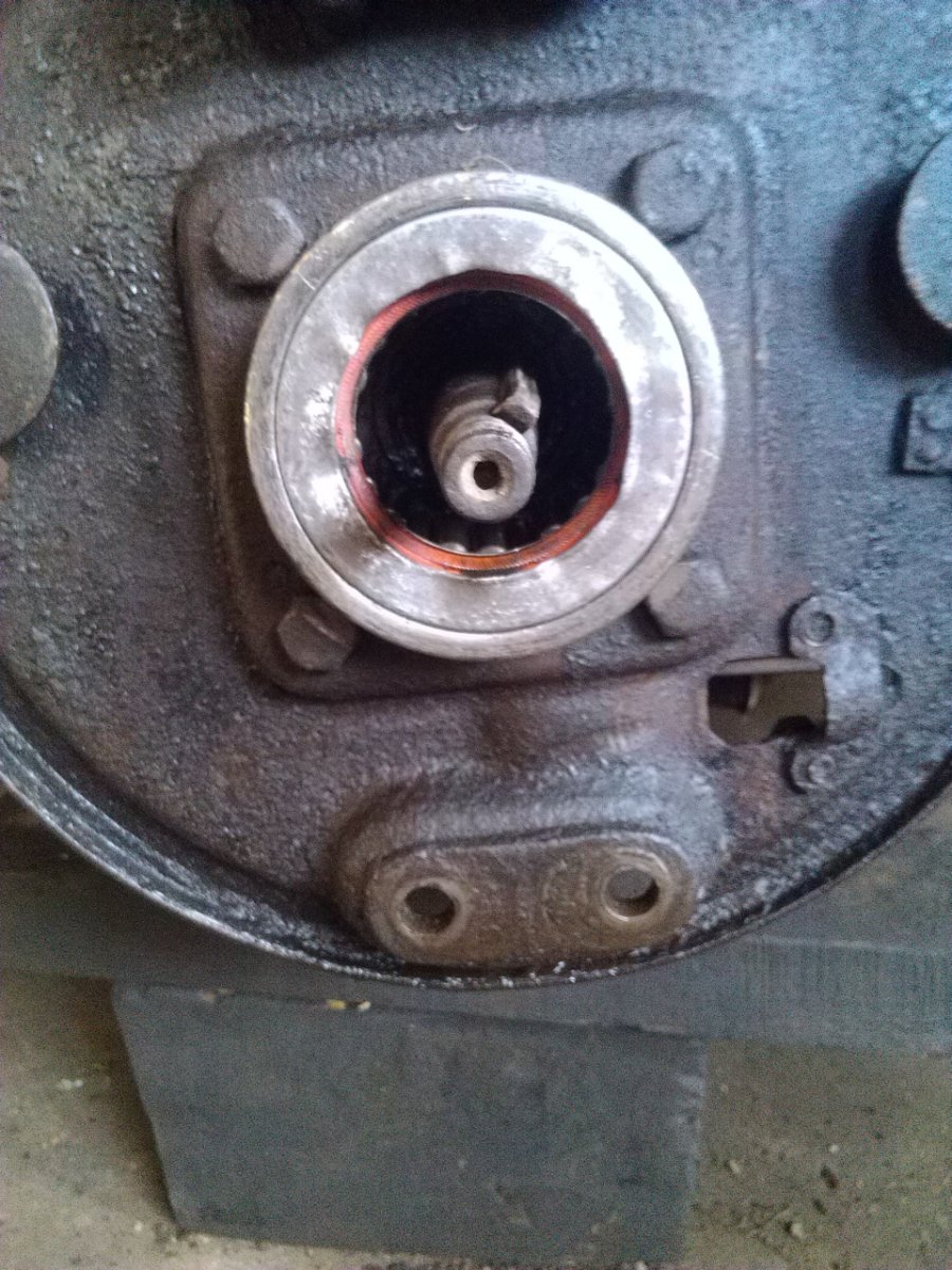

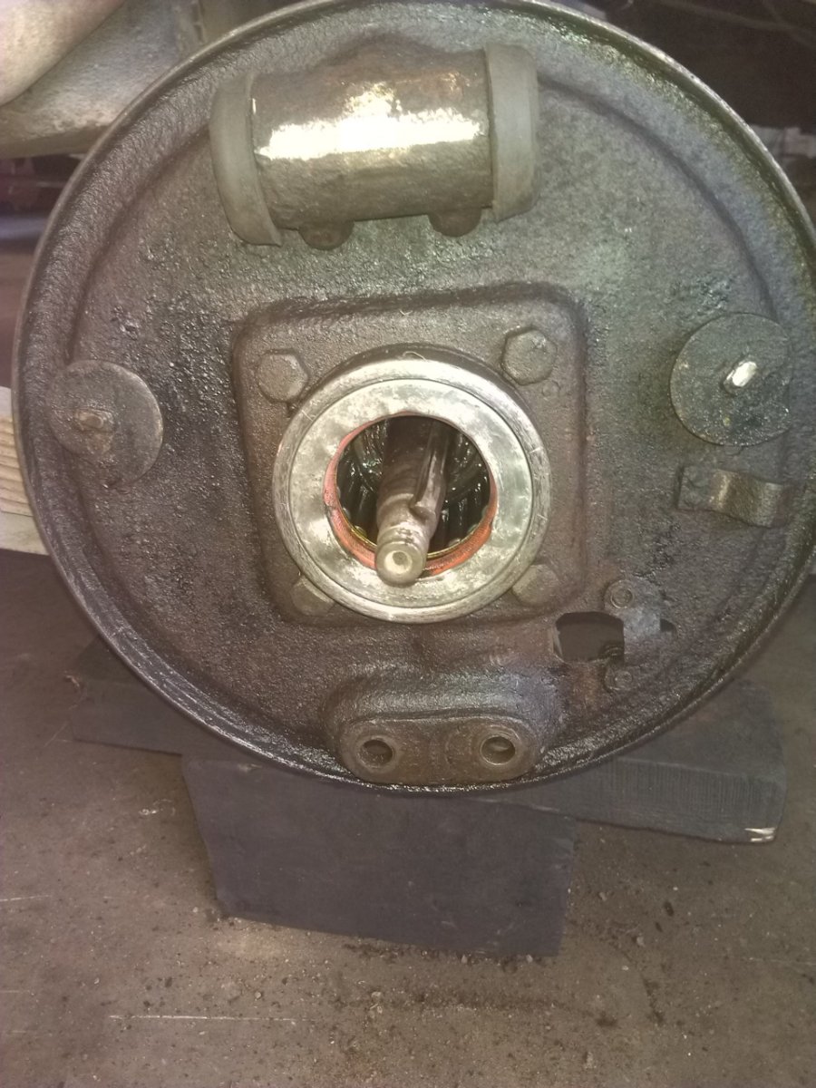

А можно я тут спрошу, чтоб не плодить тем? От чего на Победу подходит сальник полуоси?
sewer29
30.03.2012
1 022
197
60
ВЛАДИМИР
вот поставил, правда грубо отпилил буртик, но на езду не влияет, а про это прочитал здесь на форуме http://www.pobeda-club.ru/threads/zadnij-most-m-20-kapremont-i-modernizacija.8897/ и есть где то ещё
Реакции: Firuz

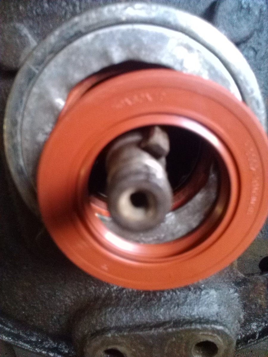

Кстати про сальники. Если кто не знает, то при прослабленных чуть-чуть размерах, пружину сальника можно укорачивать. Таким образом резинка сальника поджимается чуть больше.

Сальников полуоси полно в любом запчастёвом магазе на ГАЗ ,он идёт как сальник компрессора на ПАЗ и ГАЗ66,Пробейте по номеру. А вот сальник ступицы- это проблема! Он вообще нигде не применялся,и размер у него дюймовый! Тут только проставку точить....

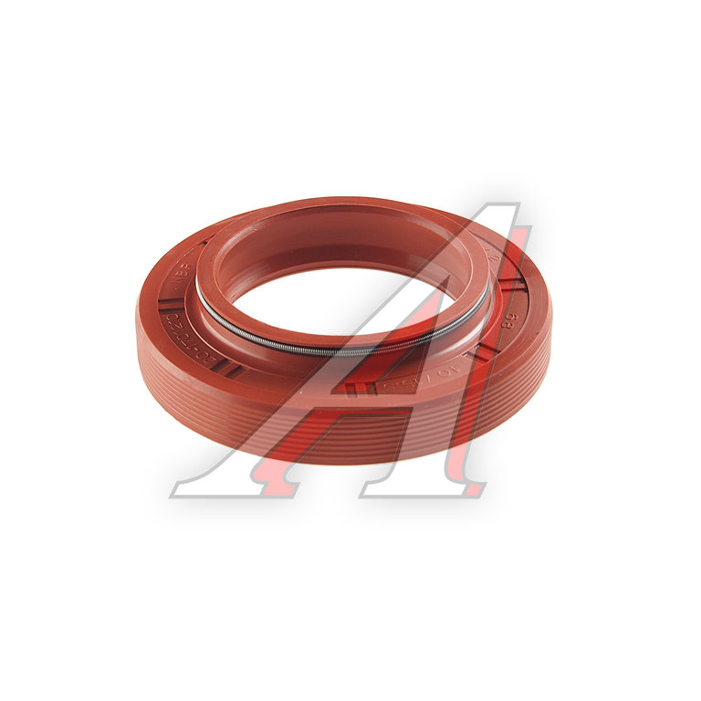

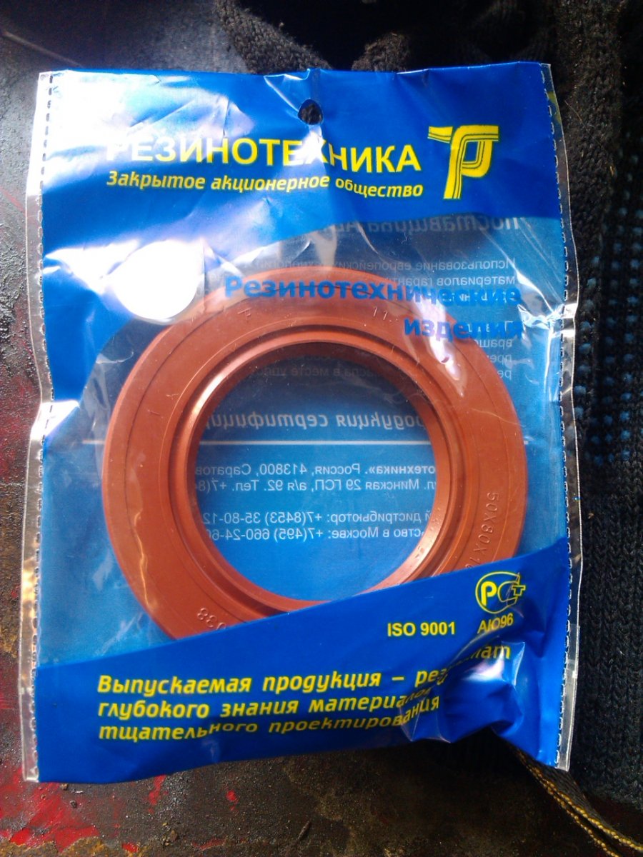

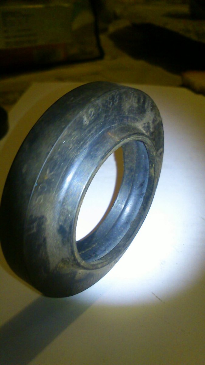

Сальник ведущей шестерни выкинь свой он дурацкий потечёт раньше чем обкатка закончится. Купи хороший рыжий с двумя пружинками.... но он тоже будет течь )

Сальник полуоси (маленький) продается вроде свободно, во всяком случае у нас. А так хорошо, когда токарь под рукой, у меня не было, я сальники задних ступиц делал из газелевских ступичных, забивая их в обоймы от сальников к\в 402 мотора.
Вот такие есть
Реакции: Mankus

Да, я такой ставил. Называется то ли "золотая серия ЗМЗ", то ли "двойной ресурс". Во всяком случае его в руки взять приятно, не то что стандартный.

я же писал уже, кажется у Манкуса тема была, не культурно только обойму обрезал

Я некульрурно обрезанной частью внутрь забил, чтоб не видно было)))
