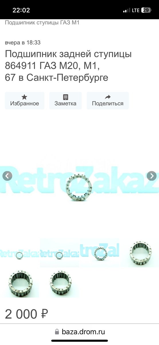

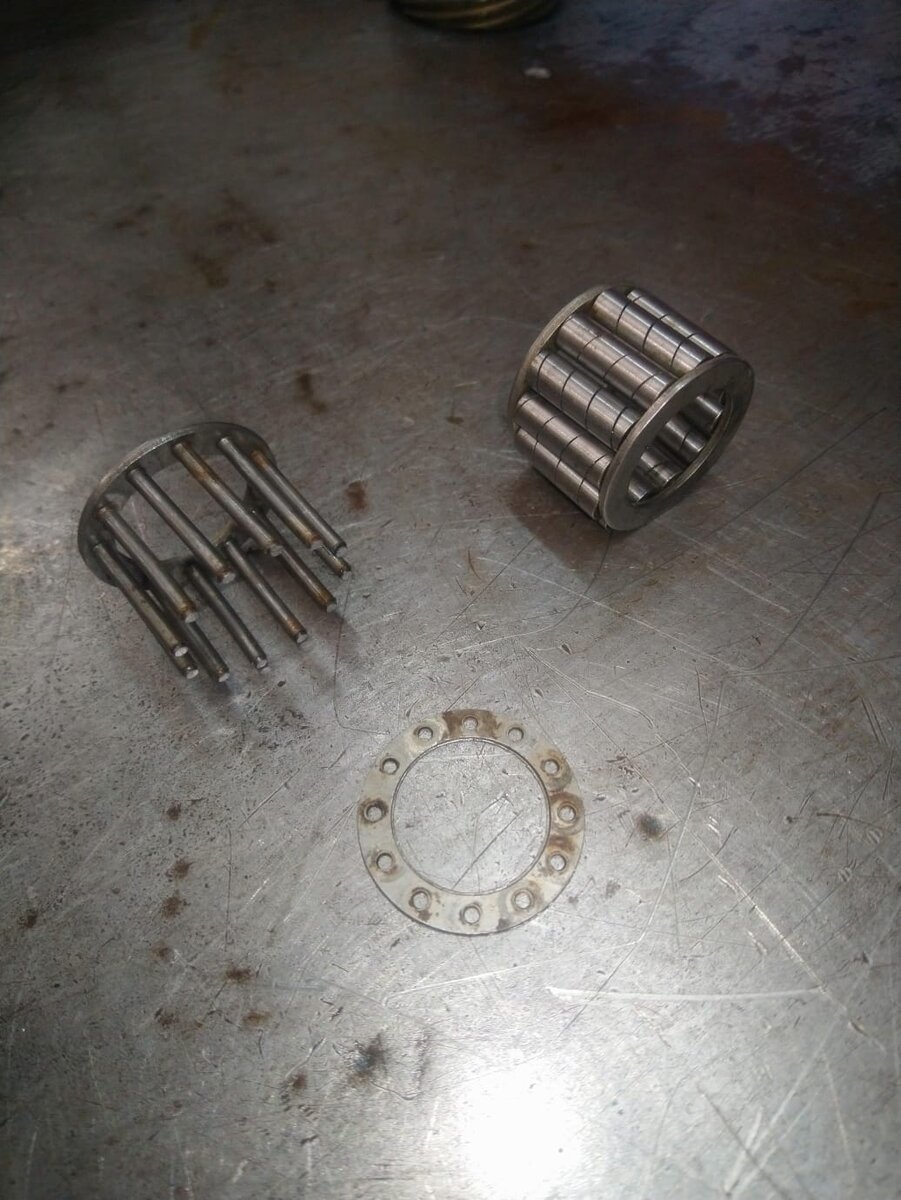

На одной из машин в КПП стоят вот такие подшипники. Как мне подсказали, подобные есть в ступицах (?) заднего моста М20.
Как называется этот тип подшипников? Маркировка?
Заранее спасибо!

правда в ступице раза в 3-4 больше по размеру чем в кпп. Игольчатые открытые. маркировки вроде и в правду нет. По каталогам надо смотреть.

В ступице задн моста он значительно больше размером...чем в кпп.

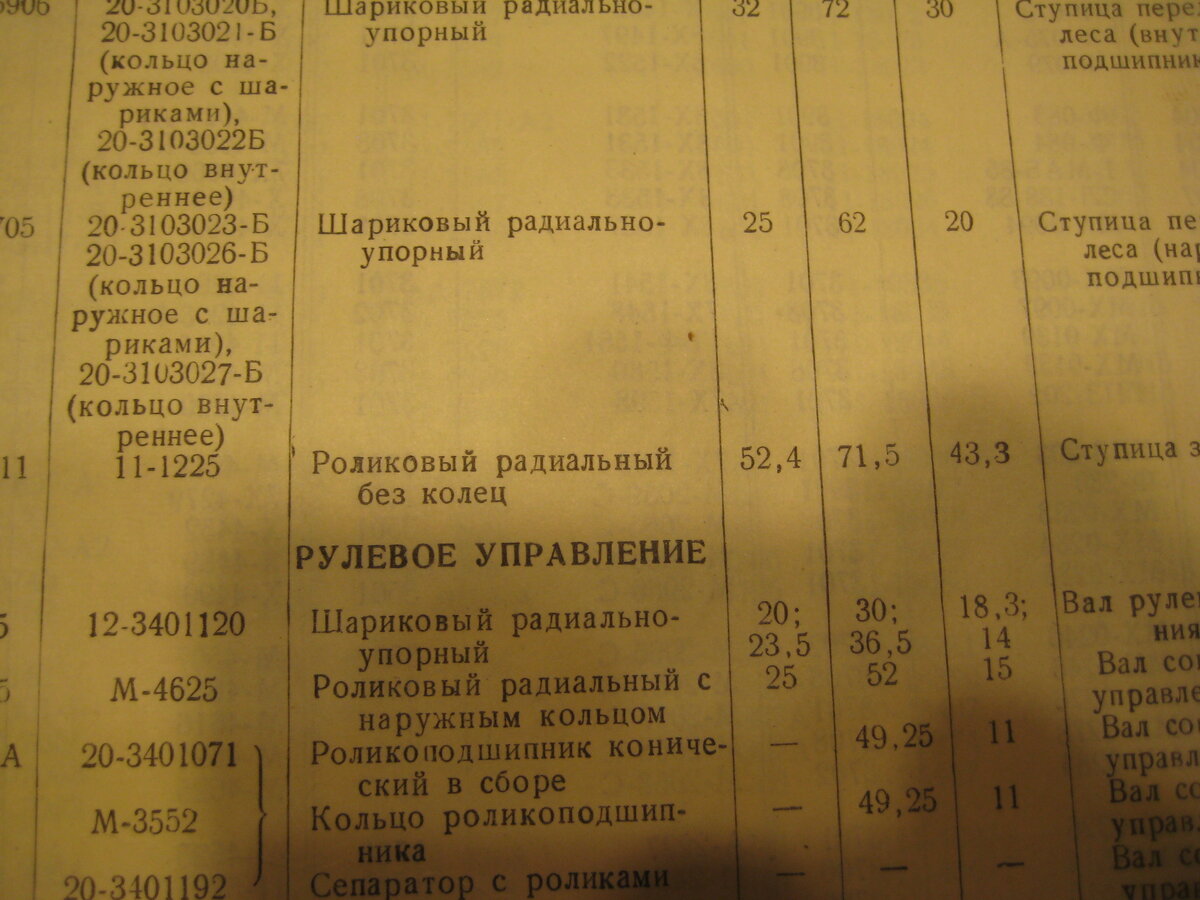

Каталожный № 11-1225 подшипник роликовый радиальный без колец.

Нам эти подшипники достались от Форда. Я для передних ступиц М-1 заказывал роликовые фордовские - пришли фирмы "Тимкен". Наверняка и такие можно найти в каталогах "Тимкена", но вот заказать сейчас может и проблематично.
