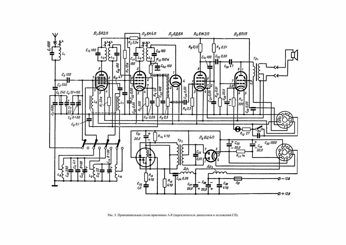

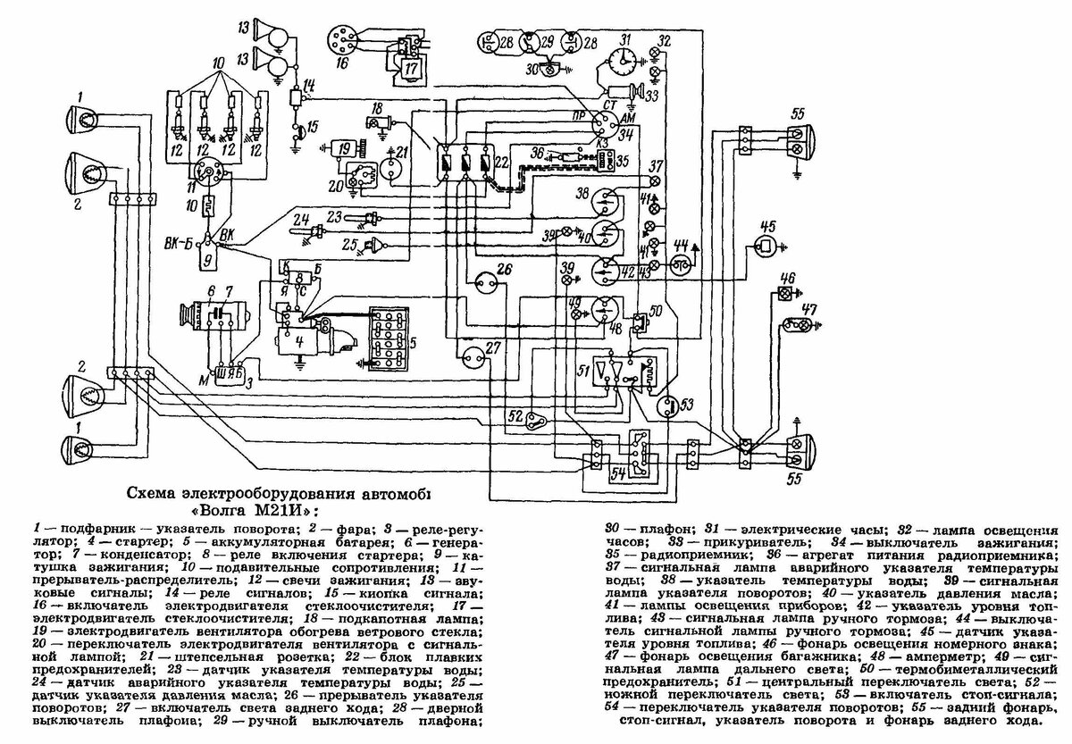

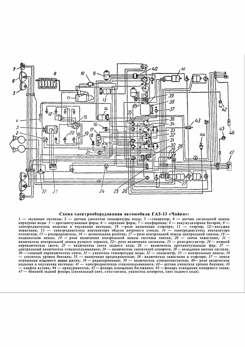

Две схемы родственных авто
1) я бы заводил через предохранитель (В обоих схемах питание идет через предохранитель.)
2) если приёмник оригинальный, то оплетку я бы вообще никуда не крутил, ведь приемник крутится к корпусу, а там уже все есть.
И дайте фото проводков ) мало-ли что) :)
