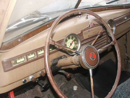

приборная панель (нужны часы, радиоприёмник или панель от радиоприёмника или заглушка)

Поздравляю,тебе достался очень достойный автомобиль.Причем практически в очень хорошем и родном состоянии.Даже фильтр воздушный родной,а это редкость.
13 319
5 541
ну можно только поздравить! Если хватит терпния можно получить прекрасный экземпляр в оригинале, все свойства у него есть. Только надо найти не только часы, но и по возможности приборы и спидометр, они по году должны быть красными (или желтыми выцветшими)

Спасибо за поздравления. Сам рад, что удалось найти такой экземпляр. Фото запчастей обязательно выложу позже (надо ехать в гараж и фотографировать). А вот фото приборов крупно.

да их соббсно и так было видно, что не те по серии, если конечно выпуск машины не середина 55 года, тогда могет быть, но на переходках не было антенны и руль с бежевыми приборами по идее уже с кольцом был. Надо бы точную дату выхода с конвейере раскопать

Насколько я понял, прежний владелец их не менял. А как можно определить месяц выпуска?

на доброй половине приборов, релерегуляторов, всяких лампочек-включателей-рычагов стоит штамп с датой выпуска. по ним примерно можно определить

А панель приборов должна быть красного цвета.
Вроде этого:

Спасибо за совет, Олдджек. Надо будет посмотреть.

точнее красного - это такого, позволю дополнить предыдущий ответ(там уже выцвели, тотальная болезнь приборов второй серии)
