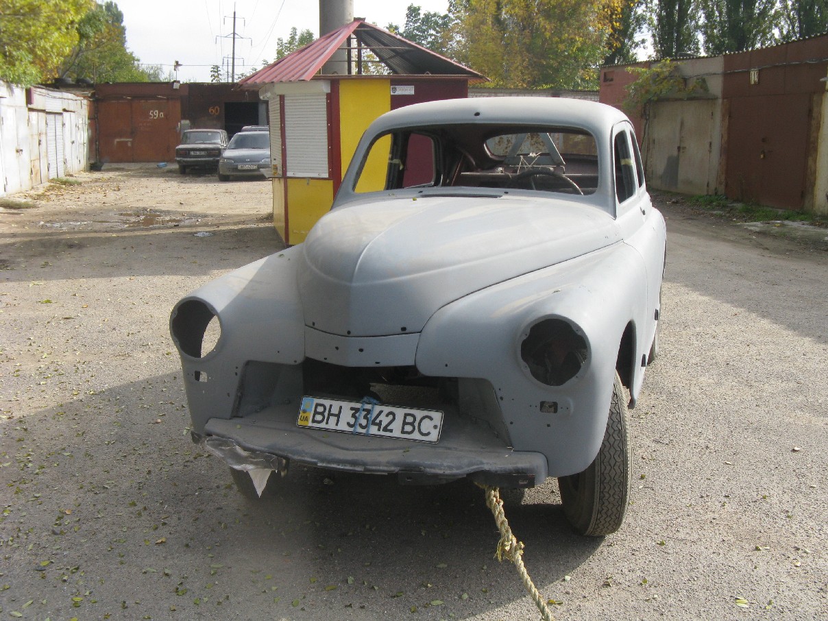

Этот день Юрия переполняли особые чувства. Любимая машина едет в малярку. Уже совсем скоро и ряды «Побед» колесящих по улицам Одессы дополнит ещё одна.
Эту машинку он купил в Николаеве (после долгих поисков). Потом продолжительная реставрация. Результат вы уже видите на представленных фото.

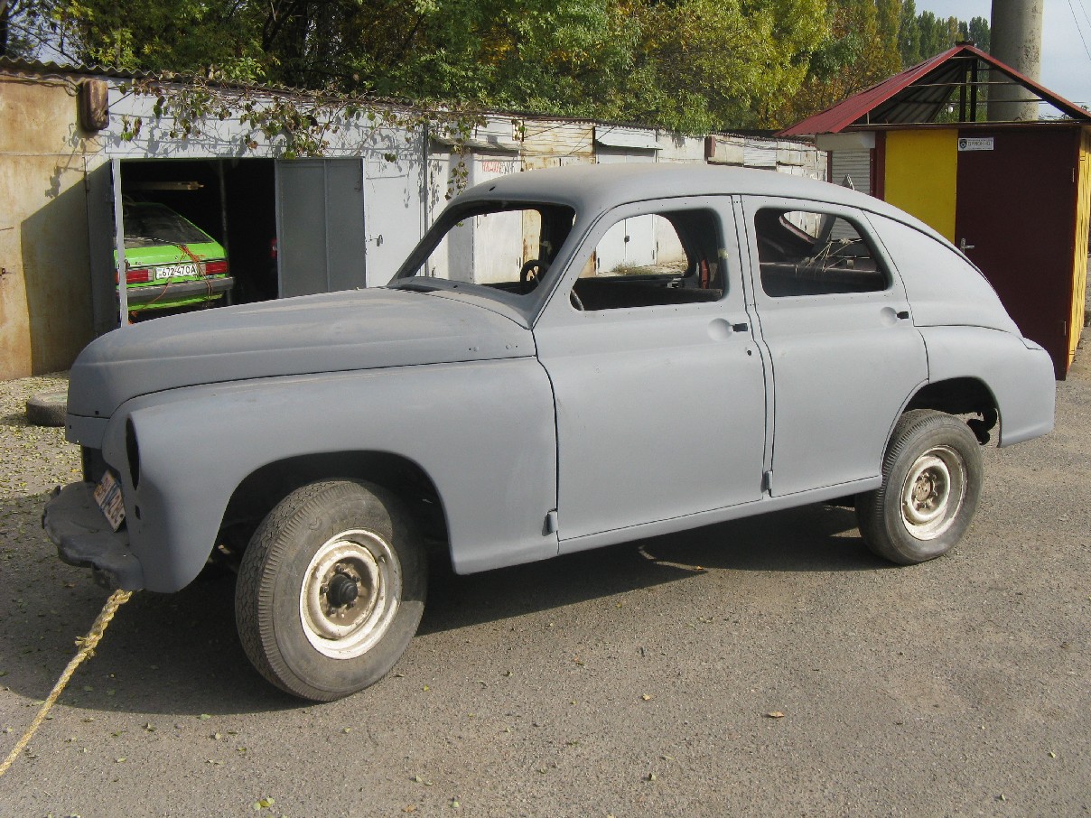

Кстати, крылья на этой "Победе" совсем новые. Куплены в Черкасской области в ходе одного из рейдов по поиску деталей.

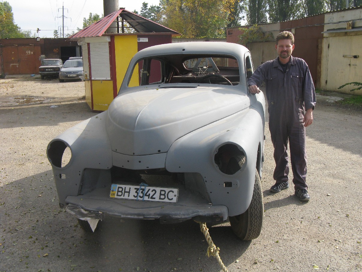

вопрос. А лишние отверстия на этих совсем новых крыльях маляры заделывать будут? И чем?

На саркастические замечания по поводу лишних отверстий отвечаю - крылья новые от "Варшавы". Места крепления подфарников были вырезаны из родных крыльев и установлены в "Варшавские", в точности с оригиналом. "Лишние отверстия"(польских крыльев)полностью закрывает "улыбка".Сварка жизни металлу не добавит,поэтому "отверстия в новых крыльях останутся ".
13 311
5 510
ну то что это варшавские и так понятно, но вот кстати утверждение про невредность отверстий - я б оспорил, течи грязи, да и перекрытие условное, тем более на одном заделали, на другом нет...

Перекрытие отверстий полное.А насчет разного количества отверстий, так это к польским "товарищам".После покраски "лишнее" будет закрыто,так что грязи и подтеков не будет. Сразу обращаю внимание,что машина не претендует на оценку -"реставрация", либо "полный оригинал".Машину делаю для себя и как мне нравится.
Двигатель ГАЗ-69Б -70л.с.,задний мост ГАЗ-21. Остальное родное. Исходя из вышеизложенного прошу строго не судить :) :) :)
