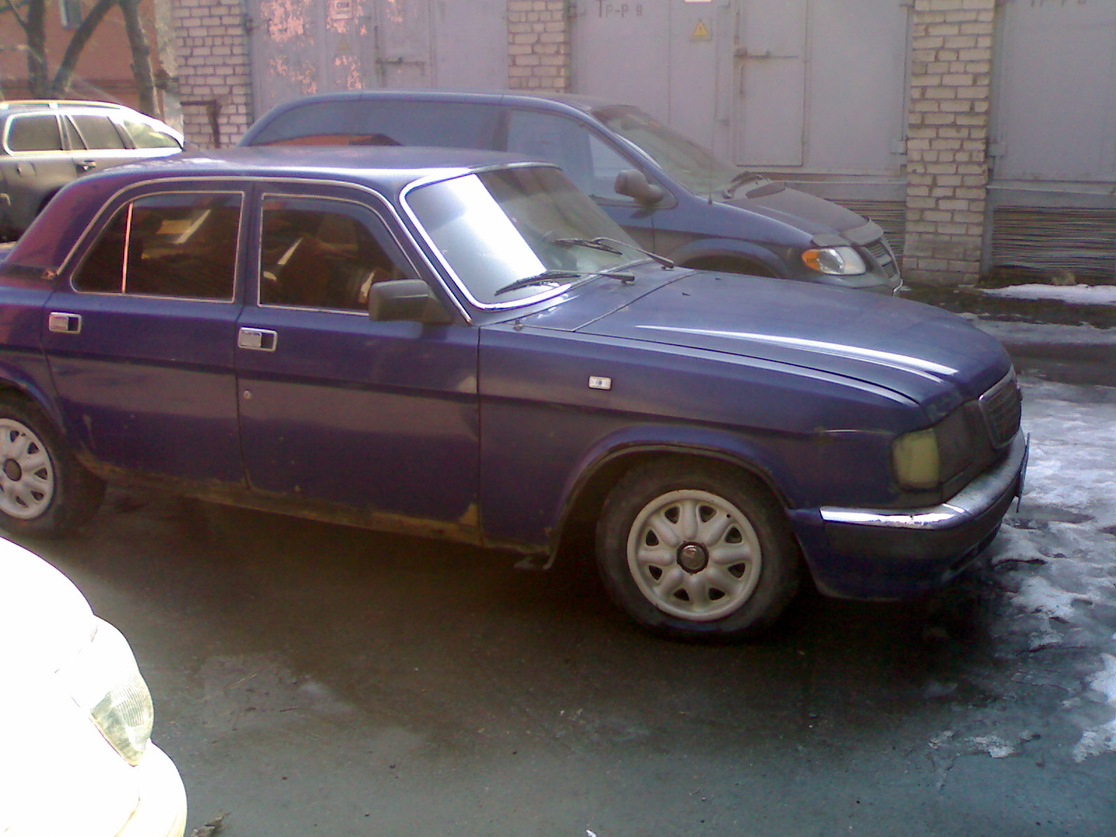

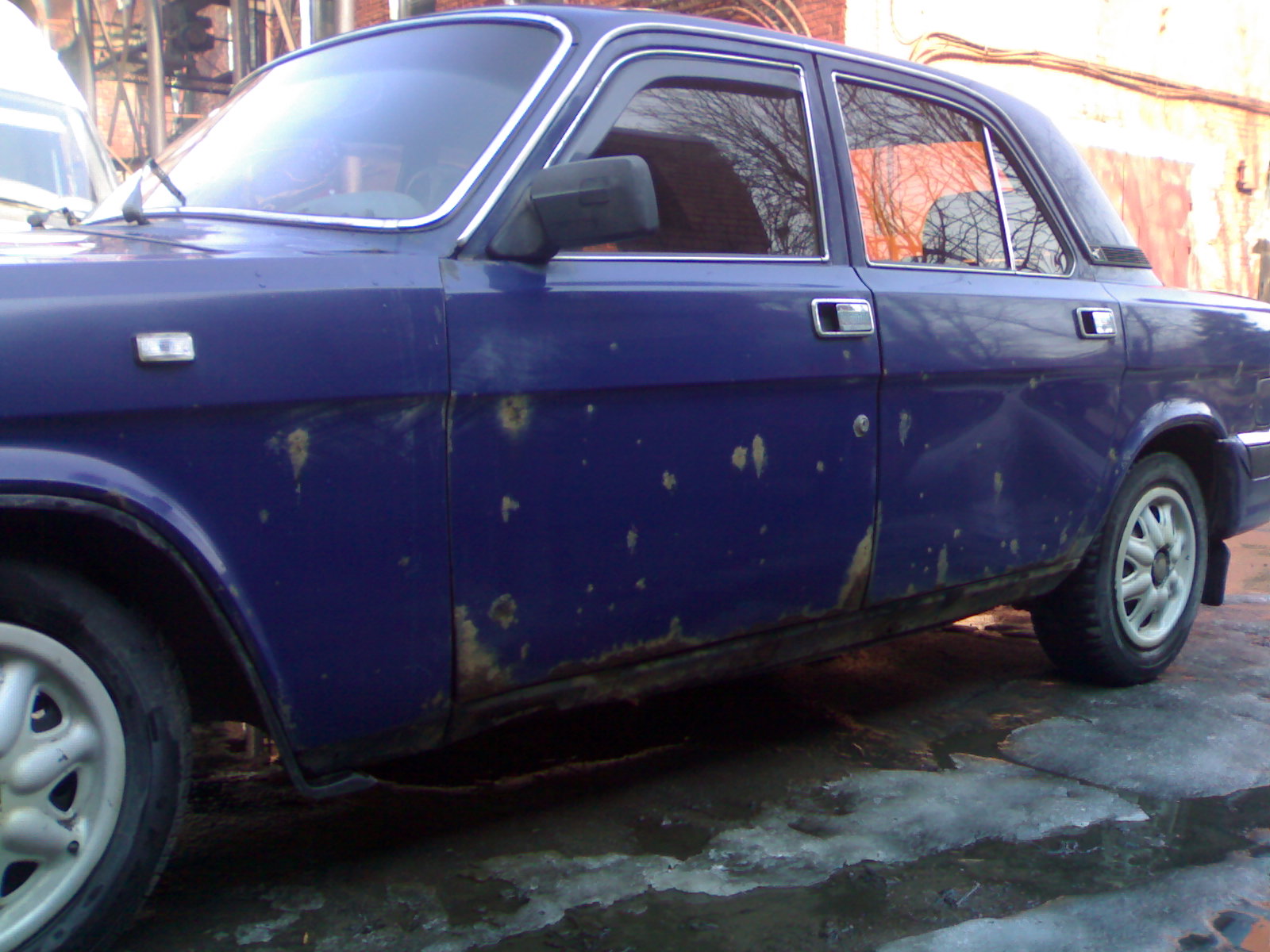

Вот наконец дошли руки до любимой М-20. В планах такое : есть у меня М-20 и ГАЗ 3110 но на волге кузов просто ни какой. Хочу поставить в победу двигатель ЗМЗ 406, КПП 5 ст., подвеску и задний мост с волги. Буду выкладывать отчеты о проделанной работе. Начну работу.

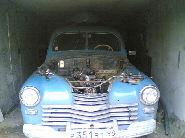

это моя ласточка

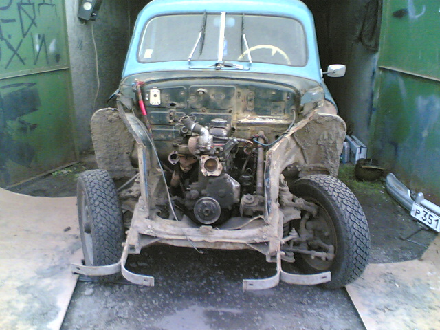

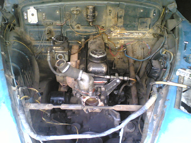

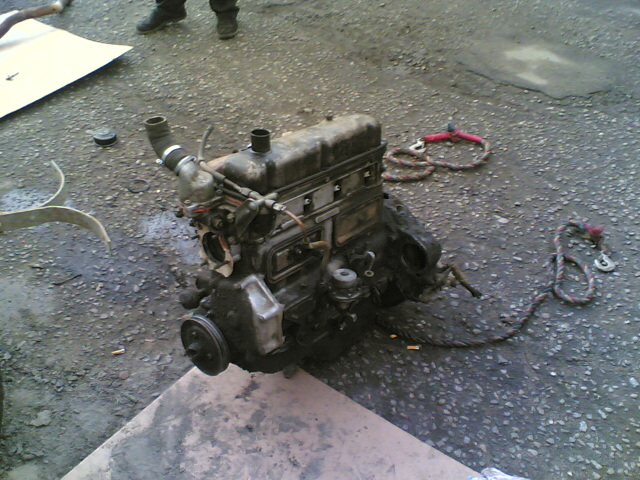

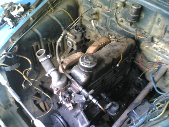

Первый день прошёл в полном незнании с чего начать, но по ходу разборка складывалась сама собой. Было решено снять двигатель и кпп. Правда времени хватило только чтобы снять всё навесное и отпустить двигатель от подушек. Тем более что не обошлось как всегда без происшествий - не оказалось такой элементарной вещи как домкрат. На этом первый день разборки закончился.

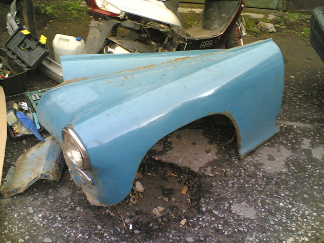

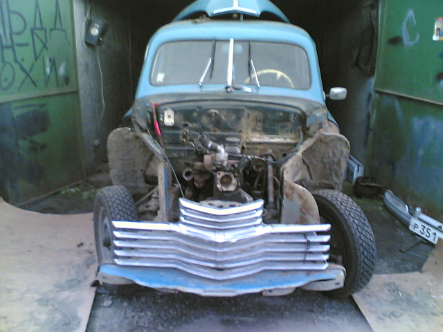

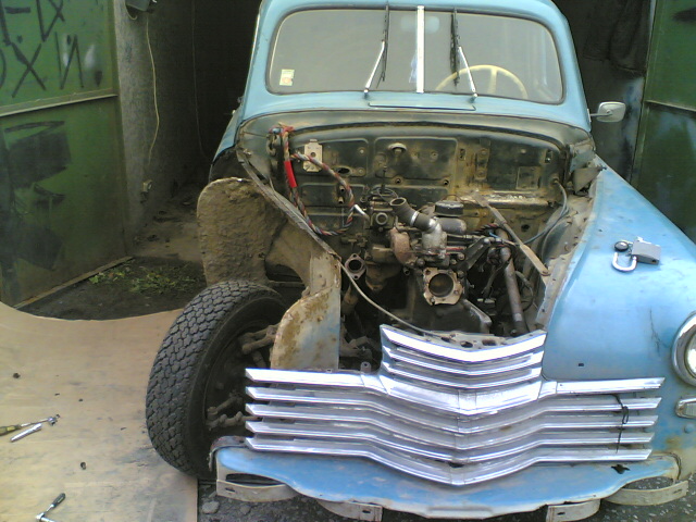

Теперь мы занялись снятием кардана, кпп и глушителя. Тут всё прошло гладко. Потом вытащили проводку и часть приборов на торпедо. Приехав на следующий день сразу занялись снятием крыльев,вот тут и началось всё интересное, если честно я не знал что все стыки между кузовными деталями были проложены резиной....... всё прилипло на столько что не всегда помогали такие инструменты как отвёртка и молоток.... Вообщем кое как были сняты крылья и морда.

Ну и уже не составило труда снять движок. Всё, теперь остаётся вытащить подвеску вместе с балкой и заниматься установкой новых агрегатов. Вот так прошли ещё 2 дня.

Круто дали!
Молодцы. Вот теперь бы в самый раз все перечистить, перекрасить моторный и прочие отсеки. :)
Но ради Бога! Не кладите бамперы и решетку на асвальт. И прошу не повредить ободкам на крыльях = страшно дефицитная вещь! :D

спасибо учту, правдо бампер всё-равно крашеный, а вот на счет ободков ты прав.
