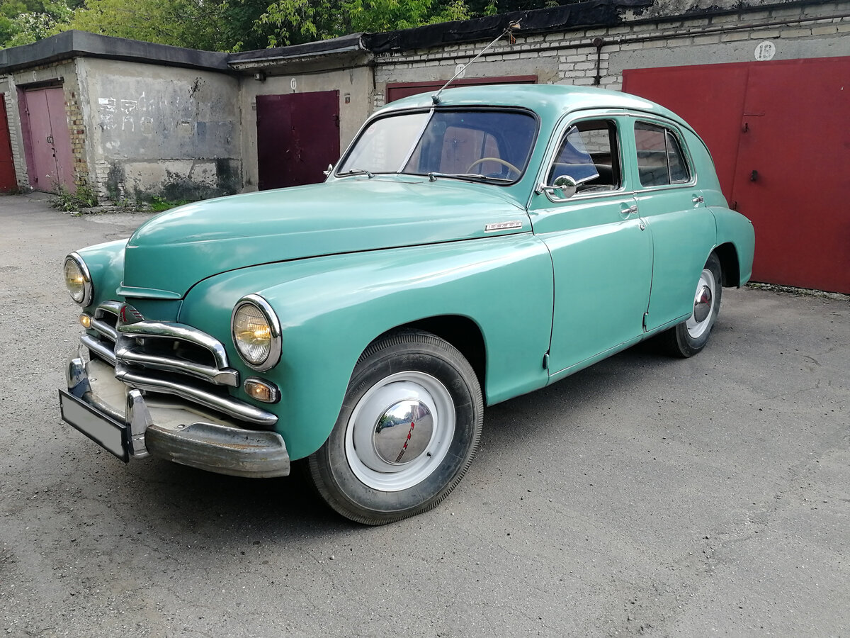

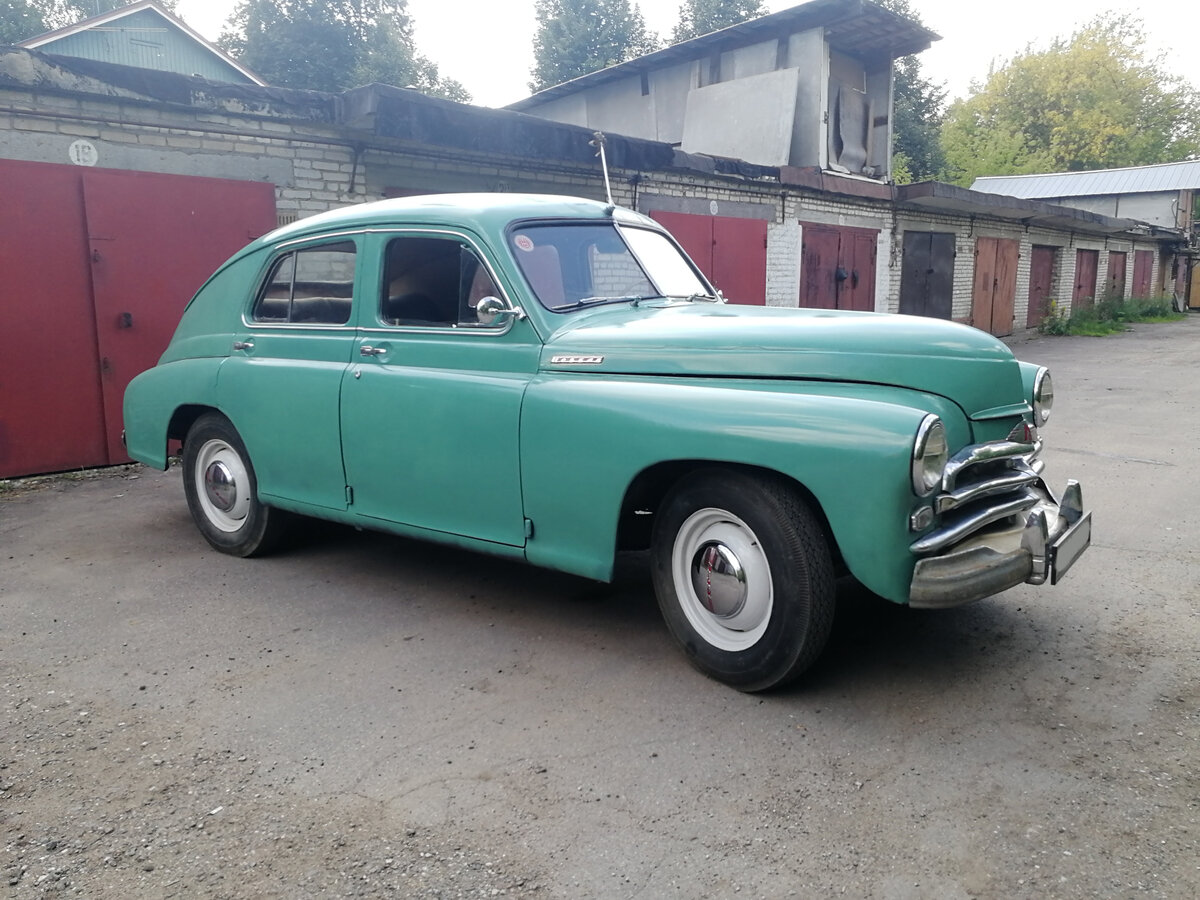

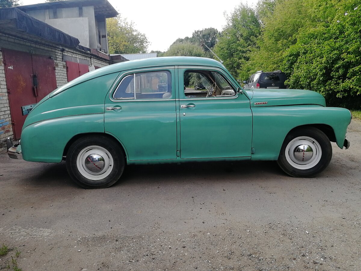

Давно я не писал ничего про свою Победу, а между тем, она до сих пор живая, и даже немного похорошела:) Решил завести новую тему, если интересно почитать, что было с автомобилем раньше, это можно сделать ТУТ и ТУТ.
Цвет временный, решил закрасить то безобразие, доставшееся мне по наследству. В ПТС цвет записан, как "серо-зеленый", такой цвет решил и купить. Оказался совершенно не похож на оригинал, зато напомнил очень красивое растение "Стронгилодон крупнокистевой", он же как раз и есть "Нефритовая лоза":) В общем, цвет мне понравился, поэтому оставил так.

Красиво, а фартук передний видать менялся после покраски.

Надеюсь в будущем родной цвет наконец то ее найдет.

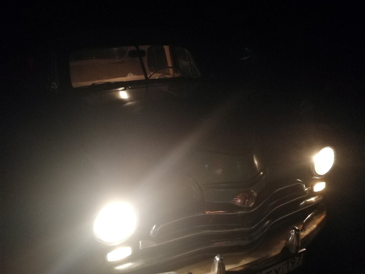

И просто ламповая фотка))

Красивая фотка . Но при включённых фарах должны гаснуть подфарники

Теперь это не подфарники, а НХО)))

Шютка юмора, нхо не бывает, только дхо

Глохнет она при вдавленном подсосе, это да, а лампочки, это фигня, считаю, что это противотуманки))

Так габариты ведь не могут быть ходовыми, только ближний или доп. на Победе.
Или я что то не вкурил?
И у меня, при включенных фарах подфарники не гаснут. Я умышленно сделал этот колхоз, так безопаснее.
Если одна фара не горит, то ехать нельзя, но если во время движения сгорела левая лампа, и нет возможности сразу поменять лампу,
при работающем габарите, встречно движущиясе авто, не будут думать о тебе как о мотоцикле.

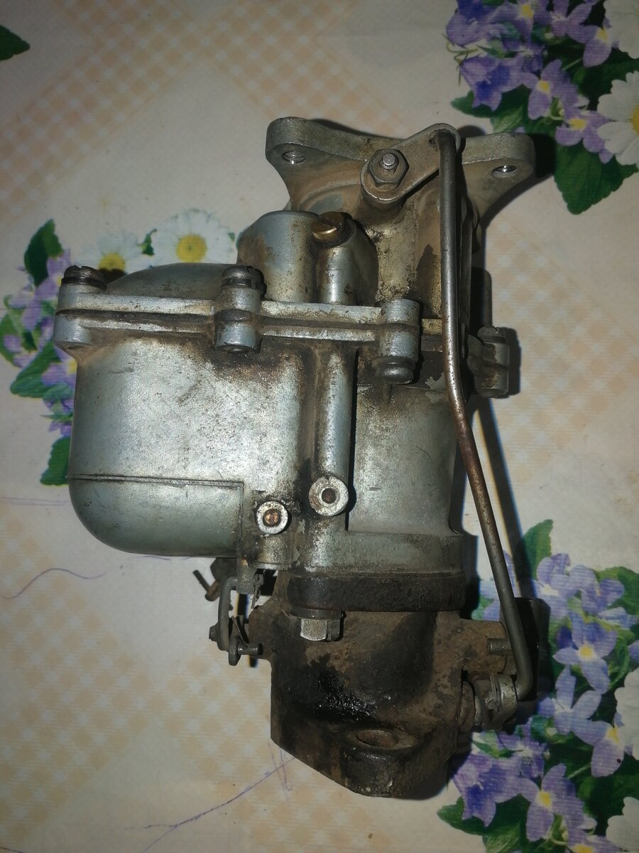

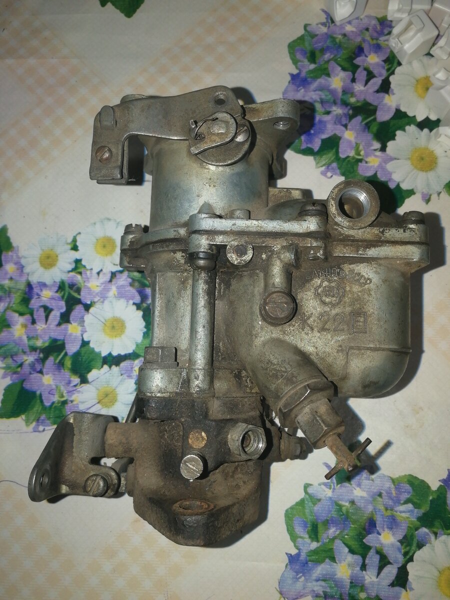

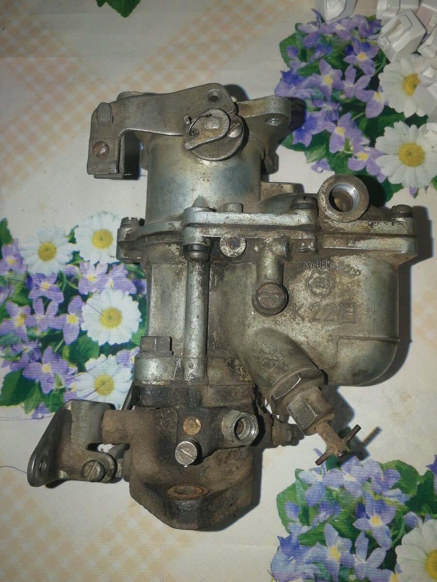

Вот такой 22е, изначально стоял. Пружинка воздушной заслонки мертвая, но это не страшно, можно заменить, вопрос в том, не мертв ли сам карб... Што делать-то? Хочется чтоб 22е стоял, феншуй, все дела, а новый за 18 тр на авито торгуют...
HistoriK
14.02.2011
2 279
7 539
Он должен быть вполне живой.)как бы страшно не звучало, но для начала надо попробовать сделать самому.)) Сломать в нем что либо достаточно сложно, он достаточно простой.Прокладка между крышкой и корпусом похоже самодельная, очень толстая. Ну начать надо естественно с пружинки, затем вскрыть крышку, очистить поплавковую камеру, выкрутить иглу топливного жиклёра, и.тд. С прокладками в принципе нет проблем, т.к их можно сделать самому, я так делаю, когда ждать заказ магазина ждать неохота) у них в основном две крупные болячки,- кривизна,(течет) если крышка или нижняя часть была затянута с конской силой, и забитый эмульсионный жиклёр(тот, который несъемный)симптомы во втором случае-при торможении падают обороты, или вообще глохнет. Ни того, ни другого на этом карбе насколько я помню, не было) дерзайте, и все получиться)

да, надо самому попробовать сначала все разломать) прокладки все - картон 1 мм бензостойкий? Где он продается? еще камень нужен плоскости выравнять, как он хоть выглядит, где его взять? Что-нибудь еще нужно?
HistoriK
14.02.2011
2 279
7 539
Картон я беру "обычный", т.е не бензостойкий. Толщину картона посмотрю, так не помню)Главное чтоб картон был не глянцевый. До камня ещё далеко)) для начала просто предложу очистить камеру от грязи и заменить прокладку крышки(т.к при снятии наверняка порвётся). Потом проверить уровень топлива, собрать все на место, проверить на отсутствие течи через верхнюю крышку, течи с оси заслонки, ну и поставить на машину)
