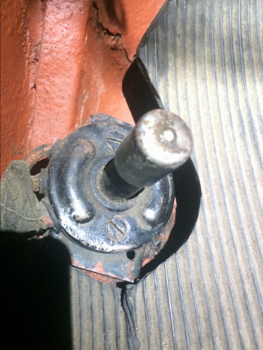

А ножной наш победовский переключатель совпадает с п39 с грузовиков и 21. В книжке названия типа его нету.
Из магазина Колес Истории: Переключатель света ножной в сборе П39 (51-3710010-А, 407-3710010, 965-3710010) применяется на автомобилях ЗАЗ, ГАЗ и Москвич для переключения света фар и устанавливается на полу кузова слева от педалей.
Каталог наш, все есть:
Подгруппа 3710. Переключатель света ножной
62; 63 4; 1 51-3710010-Б Переключатель света ножной в сборе ..................... 1
ПС: Рождены практически вместе М20 и 51, так что П-39 думаю он.

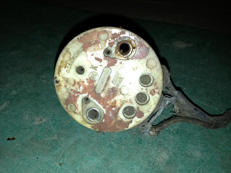

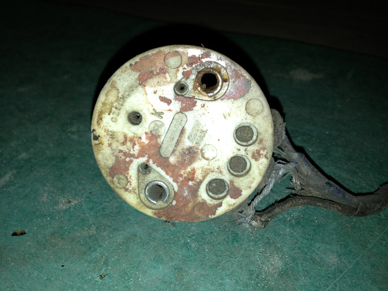

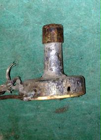

А вот и интересно, экзыст 51 в каталоге 2 серии, наверняка произошла замена на более надежный, как описано выше, а вот какой был изначально?
На доноре стоял вот такой непонятный:

А как он стоял? Кронштейн под него был? Это вообще-то москвичёвский ранний переключатель, скорее всего.

А какого года был донор ? У PETRU4IO. На ранней победе тоже такой стоит ! Совпадение ?

Донор 3 модель по облику, заколхожен сильно был с 21, так что год думаю ни при чем в моем случае.

а год выпуска есть на выключателе?
если год попадает в годы выпуска побед, то вполне вероятно, что могли использовать ...т.к. есть такой документ, как акт замены ...
не было комплектации, обратились в министерство - те сказали есть вот такие - ставте, это производство, а ещё всегда был план и его нужно было выполнять! иначе должности не видать )))

Это Чех, но непонятный не гуглится(((
13 390
5 810
Тогда уж скорее немец]))) по внешнему виду Москвич 400 серии , но до этого он был Опель кадет и Олимпия, произвести могли и в Чехии.

Так вроде как он называется теперь П53? Вот тут, например, все получается подходят? Чтото не вставлчется ссылка с планетыжелезяки с поиском но "переключатель ножной" :( http://www.xn--80aaasbafk1acftx0c6n.xn--p1ai

я тоже не нашел в нэте ... какие на нем буквыцифры... на фото плохо видно (((
