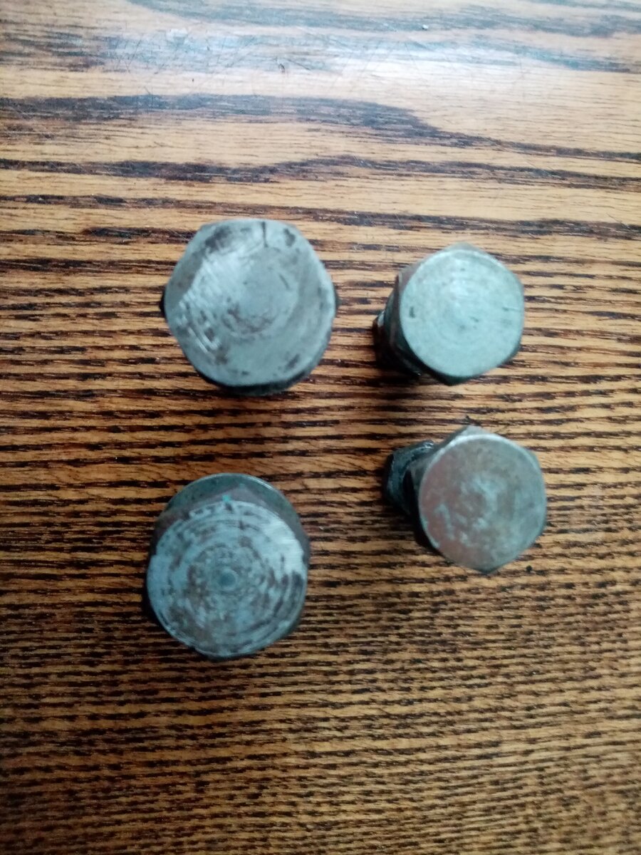

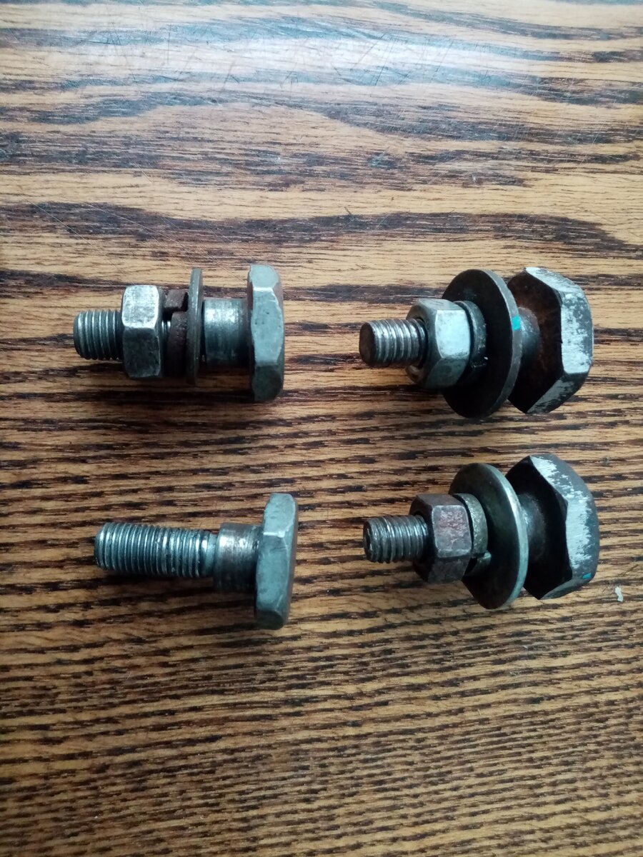

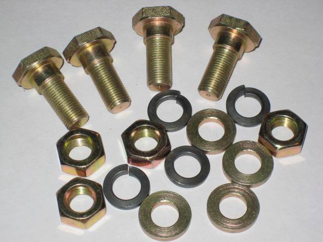

Есть еще такой вопрос
Снял я чтоб заменить сношенные болты капота Победы, и оказалось см фото ниже два из них с маленькой шляпкой и с мелкой резьбой под соответствующую гайку, а еще два с большой шляпкой и обычной резьбой под обычную гайку
Это чей то как говорится колхоз был? Ведь болты должны быть одинаковые, я прав?
