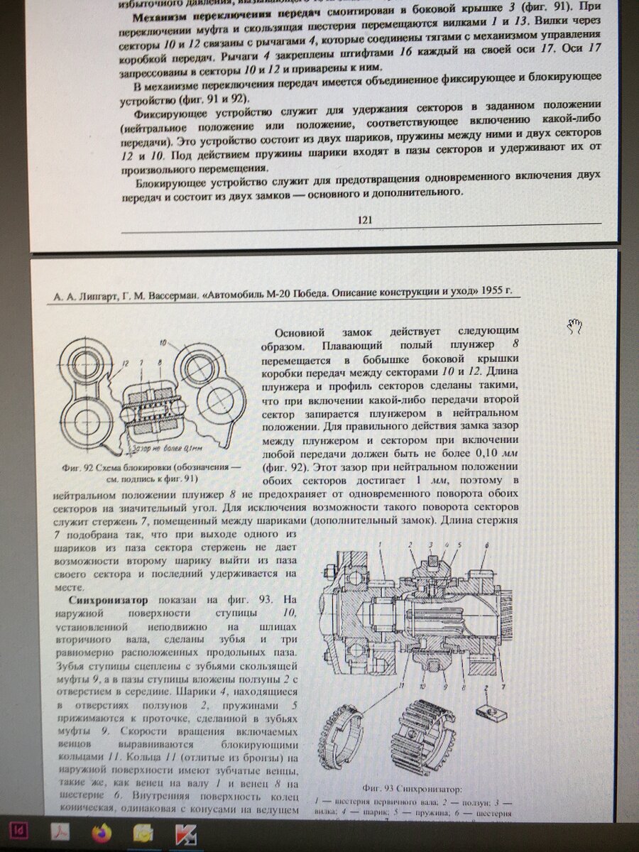

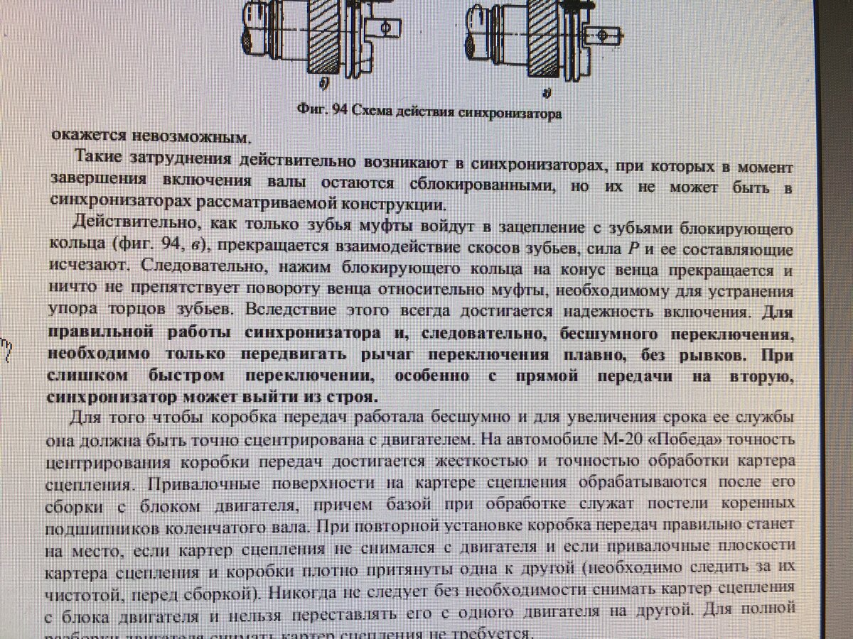

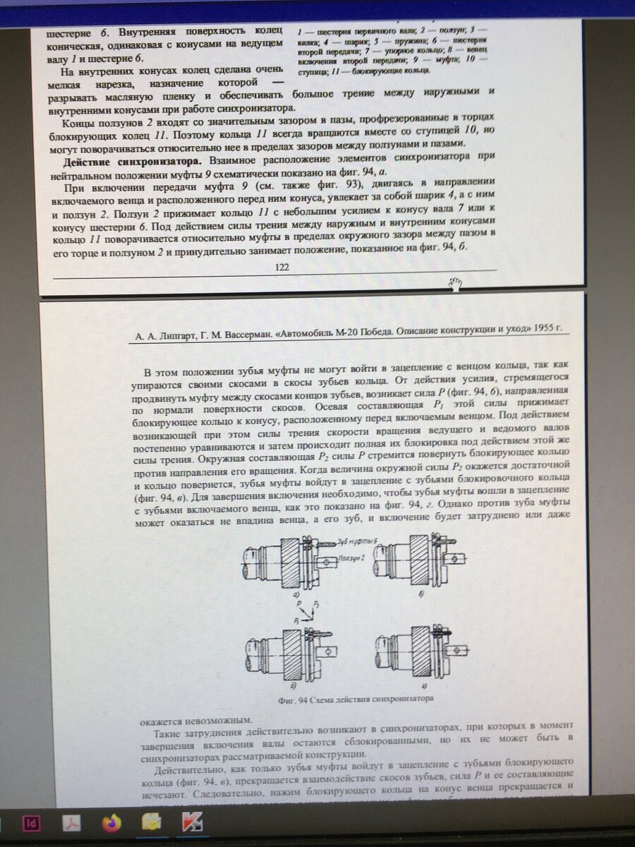

Давайте сначала.
1) нейтраль не ловиться?
2) плохо включаются 2 и 3?
3) на месте с выжатым сцеплением один раз или выжиматься сцепление каждый раз при включении.
тут может быть и неточная регулировка тяг и не работающий синхронизатор( синхронизатор на второй передаче)
Переборка это круто, но смысл в переключении . Чтобы внутри все четко работало.

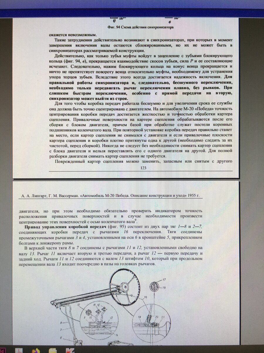

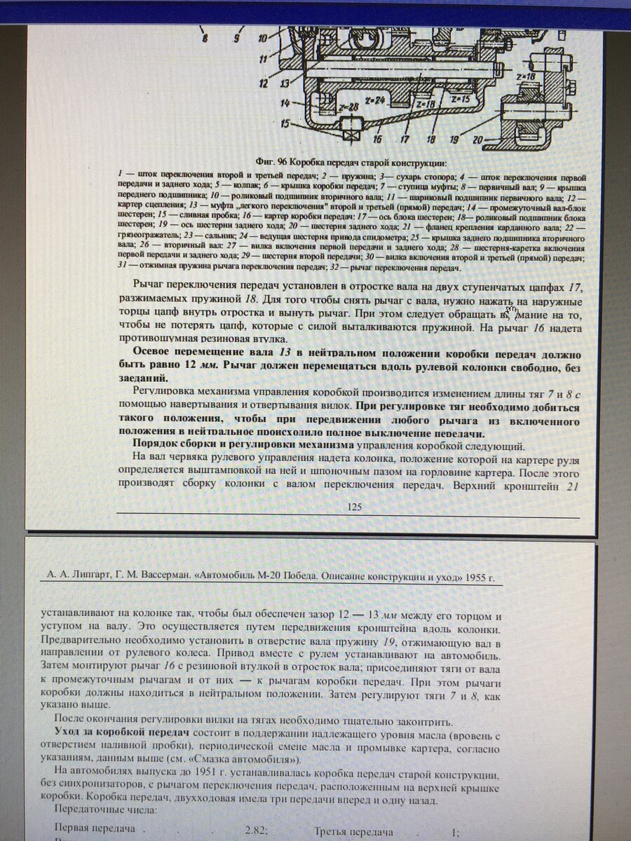

Для начала идем к кулисам в моторном отсеке, которые на валу рулевого. Внутри у них есть паз, на валу стопор (цилиндрик, примерно ф=5мм). Желательно было в разобранном состоянии, место паза перенести (маркером или кернением) на поверхность кулисы. На коробке ставим рычаги в нейтраль и смотрим на метки рычажков подрулевого (маркер или кернение), они должны быть в линию вала подрулевого. Если есть смещение, будет заедать, регулируем длиной тяг.
След этап, синхронизатор.
