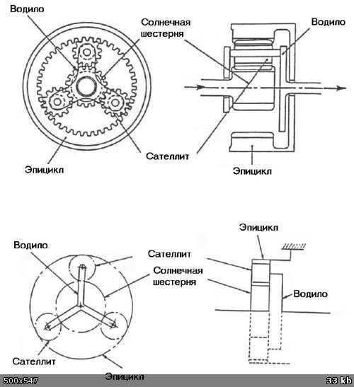

"а теперь рассмотрим планетарную передачу…"…взгляд мой оторвался от очередного рисунка (я рисую на парах) ) ), и устремился на доску где изображены так полюбившиеся мне шестерни! ! !
после того как я узнала, что передаточные числа при использовании ПП просто огромные, моя голова начала забиваться безумными идеями, которые не давали мне спать есть и пить спокойно!перед глазами стояли картины того как можно это установить на мою Ласточку!
голова кипела долго…
после недели мучений, я не выдержала и пошла к преподу по тех меху…и что вы думаете он мне ответил?!
"а.ты ж у нас автомобилистка…угу…да…ага…нет ну зачем тебе это брать от чего то, да и тебе вместо трех, достаточно одного сателлита, я тебе дам формулы там не сложно, можно будет рассчитать и изготовить прям под нее…нет ну там не сложно…а планетарку, ну ее на танках чаще используют…но еще надо будет дифференциал дорабатывать, но это тоже не проблема…да…ага… так что идея хорошая!"
