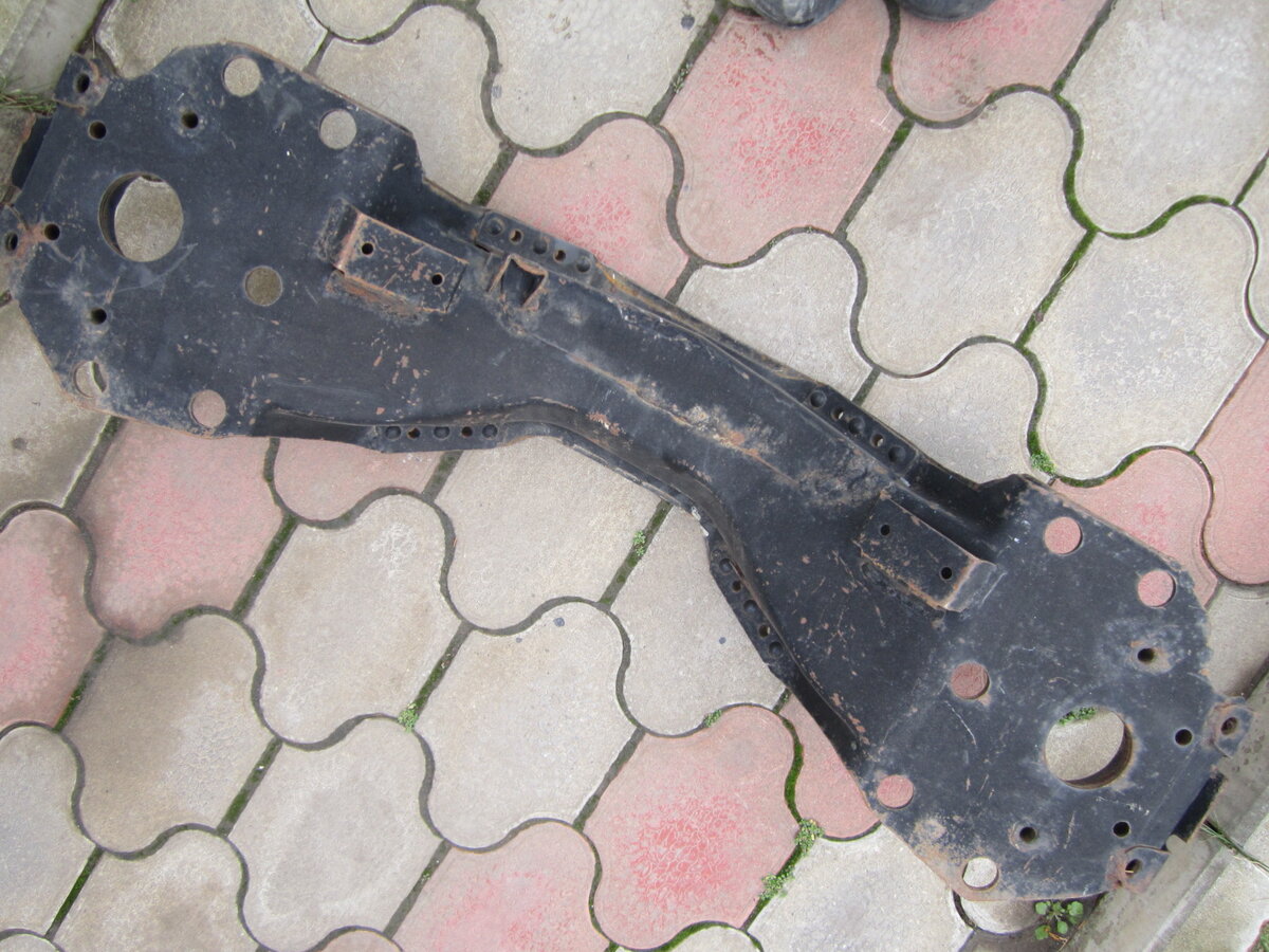

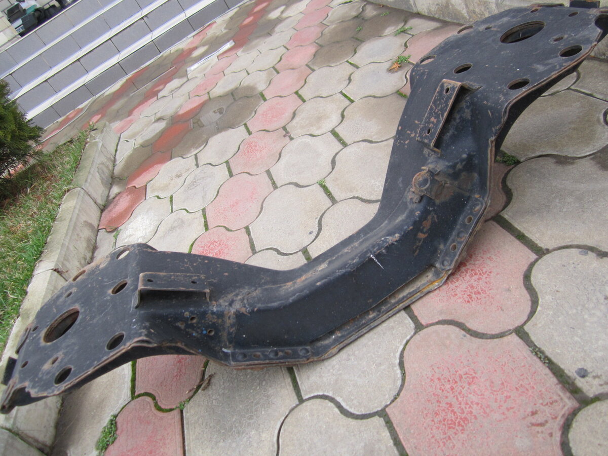

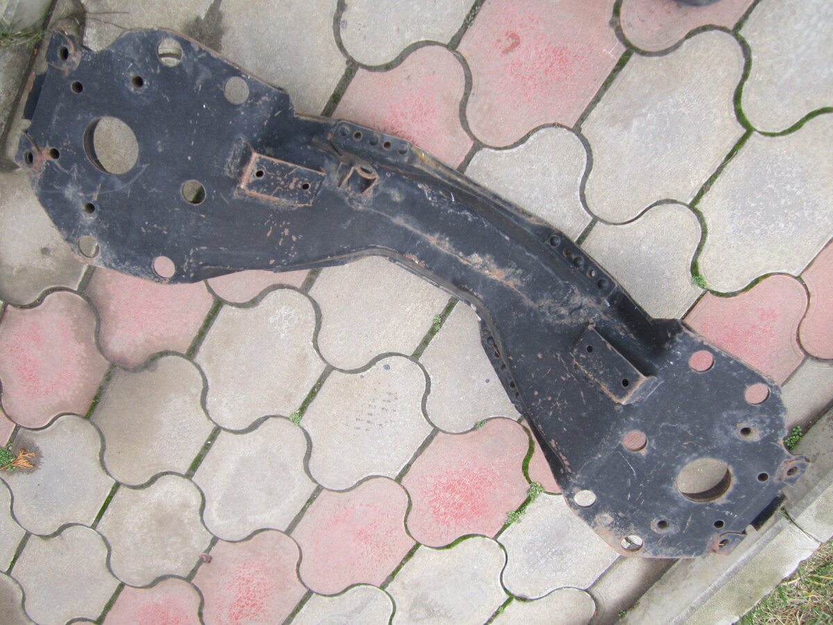

Хочу поставить в продажу ...но не знаю от чего железяка ... Помогите определить !!!
wawan Пользователь Топикстартер 10 лет на форуме Регистрация 02.01.2012 Сообщения 102 Оценка реакций 5 Возраст 65 Город Краснодар 14.12.2020 #1 Хочу поставить в продажу ...но не знаю от чего железяка ... Помогите определить !!! Вложения 002.JPG 230,8 КБ Просмотры: 187 001.JPG 227,6 КБ Просмотры: 182
Andrey1992 Пользователь 10 лет на форуме Регистрация 05.09.2010 Сообщения 4 774 Оценка реакций 2 185 Возраст 31 Город Москва 14.12.2020 #2 Польская балка Варшава, Ныса, Жук.
pobedovod Пользователь Авторитет Регистрация 23.12.2007 Сообщения 8 752 Оценка реакций 27 095 Город Болгария 15.12.2020 #3 Балка от поздней Варшавы. Не подходит для Жук/Ныса. Реакции: Andrey1992
Димастый Пользователь 10 лет на форуме Регистрация 16.12.2008 Сообщения 1 002 Оценка реакций 839 Город Москва 15.12.2020 #4 У поздней Варшавы сохранилось ухо на балке под тягу двигателя?
В валдимар Пользователь 5 лет на форуме Регистрация 23.12.2014 Сообщения 197 Оценка реакций 116 15.12.2020 #5 хорошо было бы узнать в чем различия от победовского
Старик Макгаккет Пользователь 5 лет на форуме Регистрация 20.03.2019 Сообщения 1 438 Оценка реакций 2 512 Возраст 44 Город Санкт-Петербург 15.12.2020 #6 валдимар сказал(а): хорошо было бы узнать в чем различия от победовского Нажмите, чтобы раскрыть... В первую очередь отверстия под телескопические амортизаторы. Реакции: Михаил Б.
Andrey1992 Пользователь 10 лет на форуме Регистрация 05.09.2010 Сообщения 4 774 Оценка реакций 2 185 Возраст 31 Город Москва 15.12.2020 #7 pobedovod сказал(а): Балка от поздней Варшавы. Не подходит для Жук/Ныса. Нажмите, чтобы раскрыть... Какие кардинальные отличия, так для общего развития? Я видел что на Zyk была спереди по центру скоба буксировочная.
pobedovod Пользователь Авторитет Регистрация 23.12.2007 Сообщения 8 752 Оценка реакций 27 095 Город Болгария 16.12.2020 #8 Скоба буксировочная, плюс второй маятниковый рычаг слева. У поздней Варшавы ухо на балке под тягу сохранилось, у Жук/Ныса не. Реакции: Andrey1992 и Димастый
В валдимар Пользователь 5 лет на форуме Регистрация 23.12.2014 Сообщения 197 Оценка реакций 116 16.12.2020 #9 у меня на одной балке есть по середине приварена буксировочная скоба но аморты не рычажные.с виду скоба приварена на заводе.это что.микс или на волге скоба тоже была .уха под тягу нет.
oldbmw Пользователь 10 лет на форуме Регистрация 23.01.2010 Сообщения 1 415 Оценка реакций 164 Город Екатеринбург 16.12.2020 #10 Так у поляков и стояли телескопы. Они и двигатель и подвеску улучшили.
