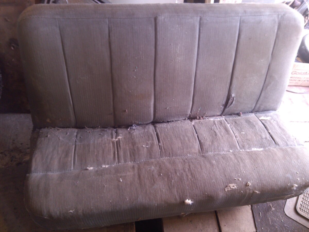

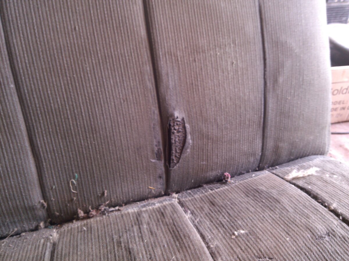

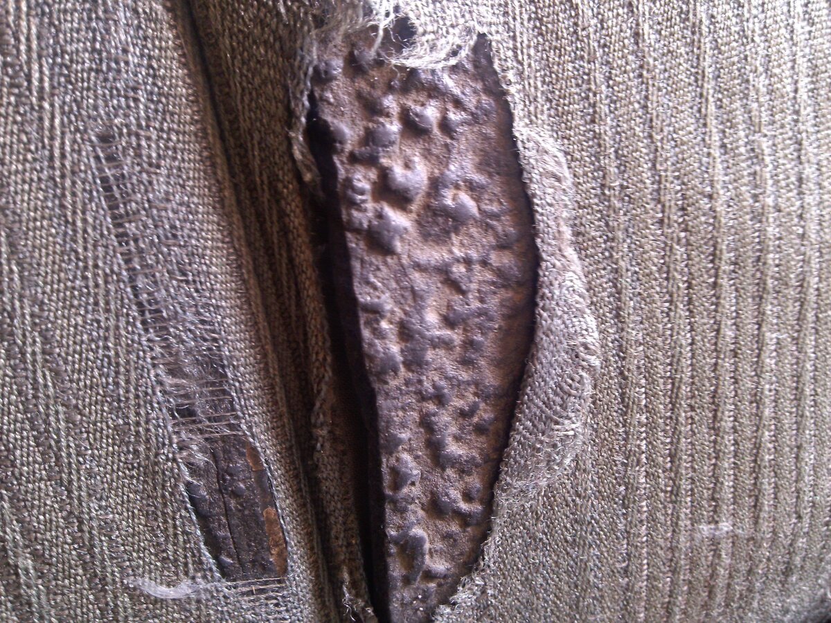

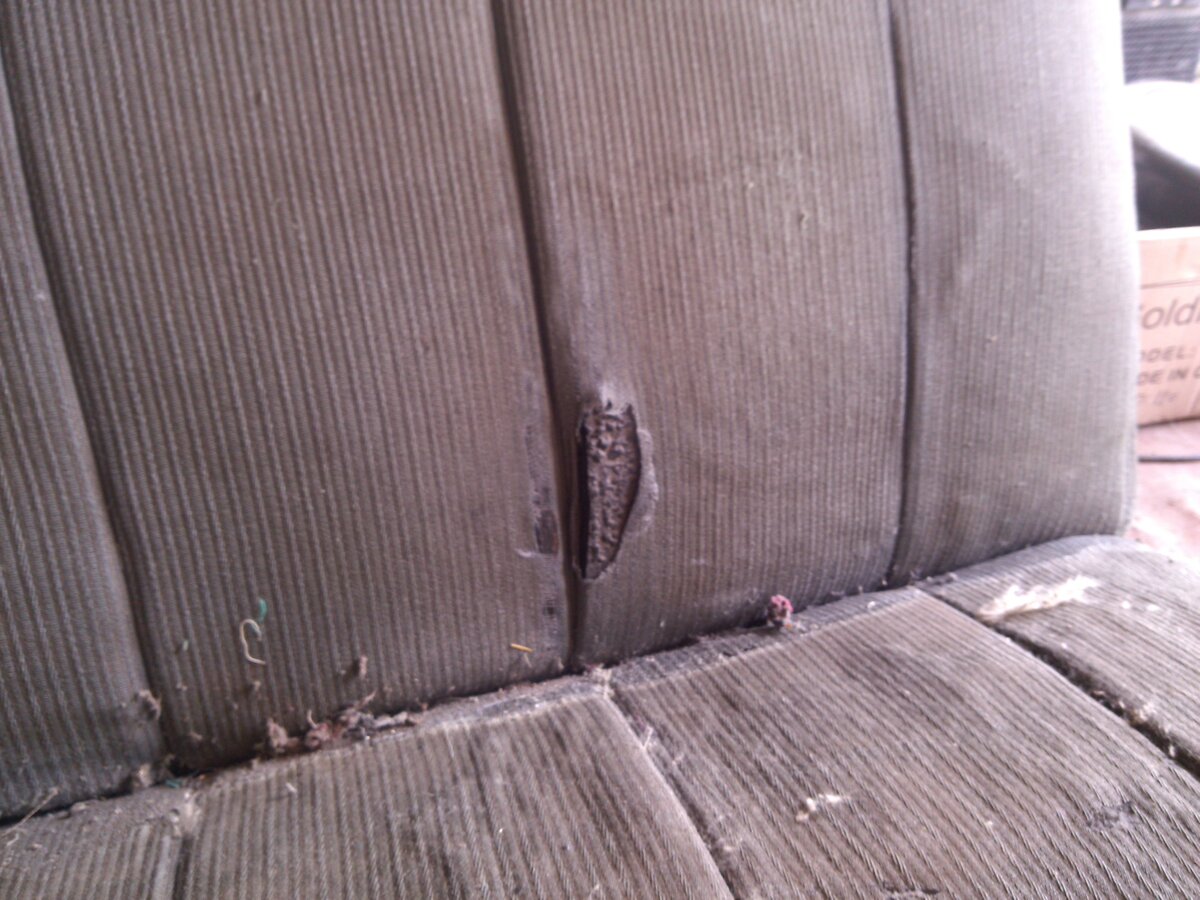

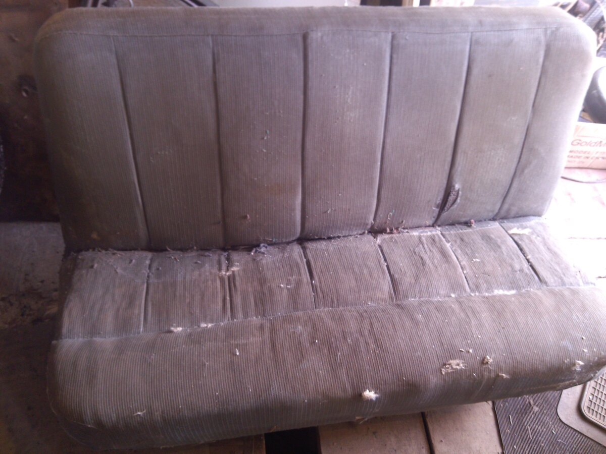

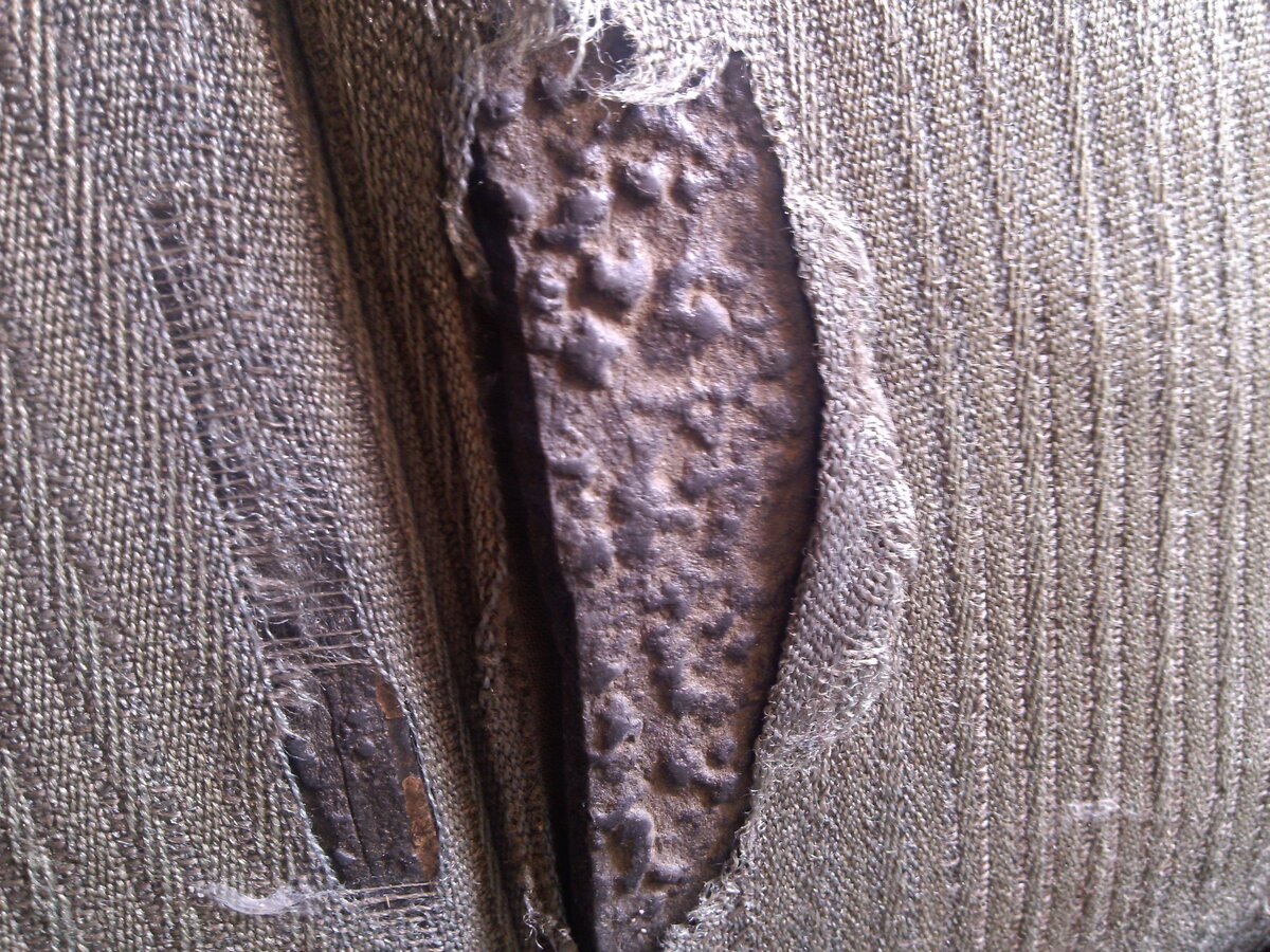

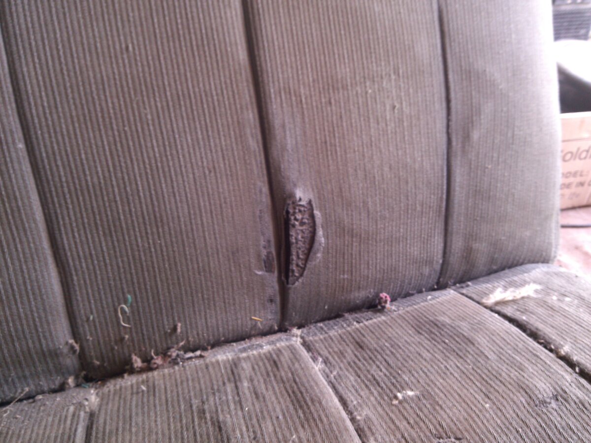

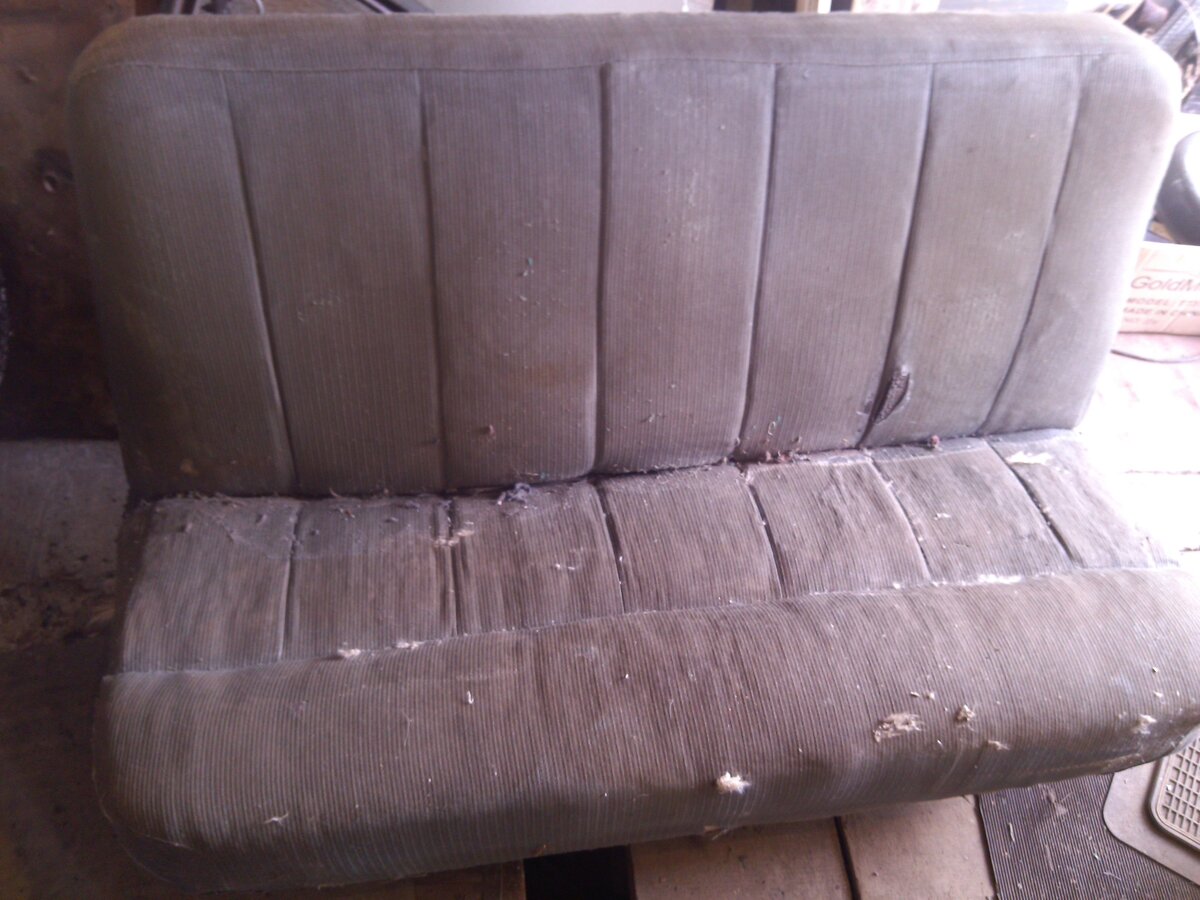

Добрый день. Снимая чехлы с переднего дивана обнаружил следующую картину.IMG_20190811_104633.jpg
Это оригинальный пошив или самоделка? Если оригинал, то вставки резиновые должны быть?
Машина 1952г.
4 599
2 784
64
Это оригинальная обивка .
Резина должна быть.
Причём вырезана на заводе, очень криво, , скорее всего, от руки.

Александр, а как ранжировалась обивка - в мелкий батон и широкую пластину, это по годам?
4 599
2 784
64
Условно, на 2 серию, -- это ранние.
Салон был без кожзама.
Это, то, что на картинках выше.
А узкие батоны, на машины 3 серии.
Там салон комбинированный.
с Серым или коричневым кожзамом.
Там, внутри, в батонах не резина, а вата\ватин.
Плавный переход, с одной обивки на другую, был в 52-53 годах.
Эта информация не из документов, а по собственному опыту.

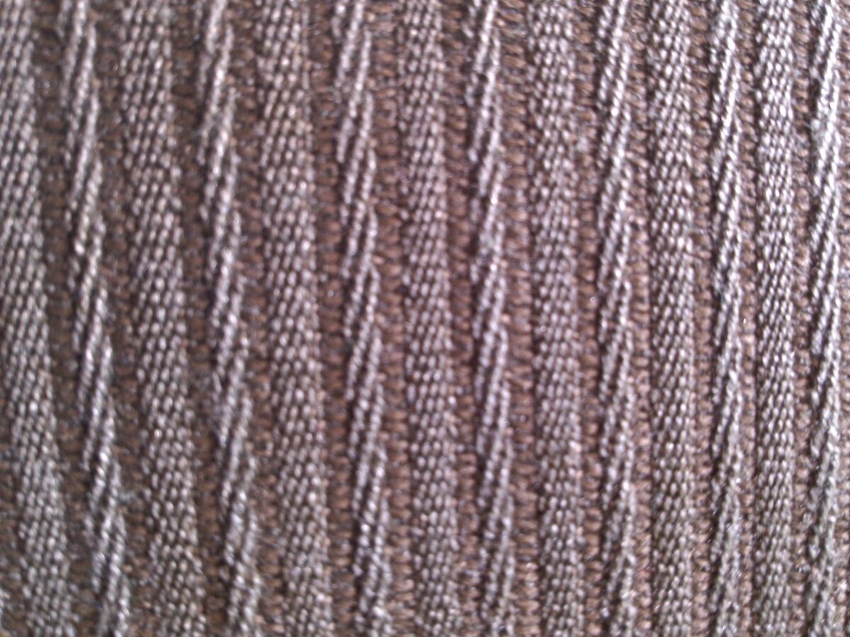

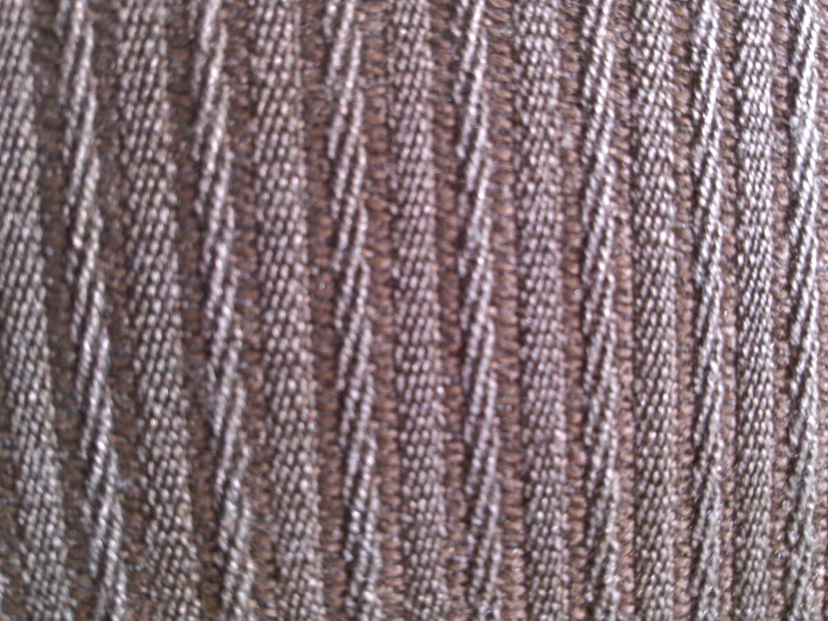

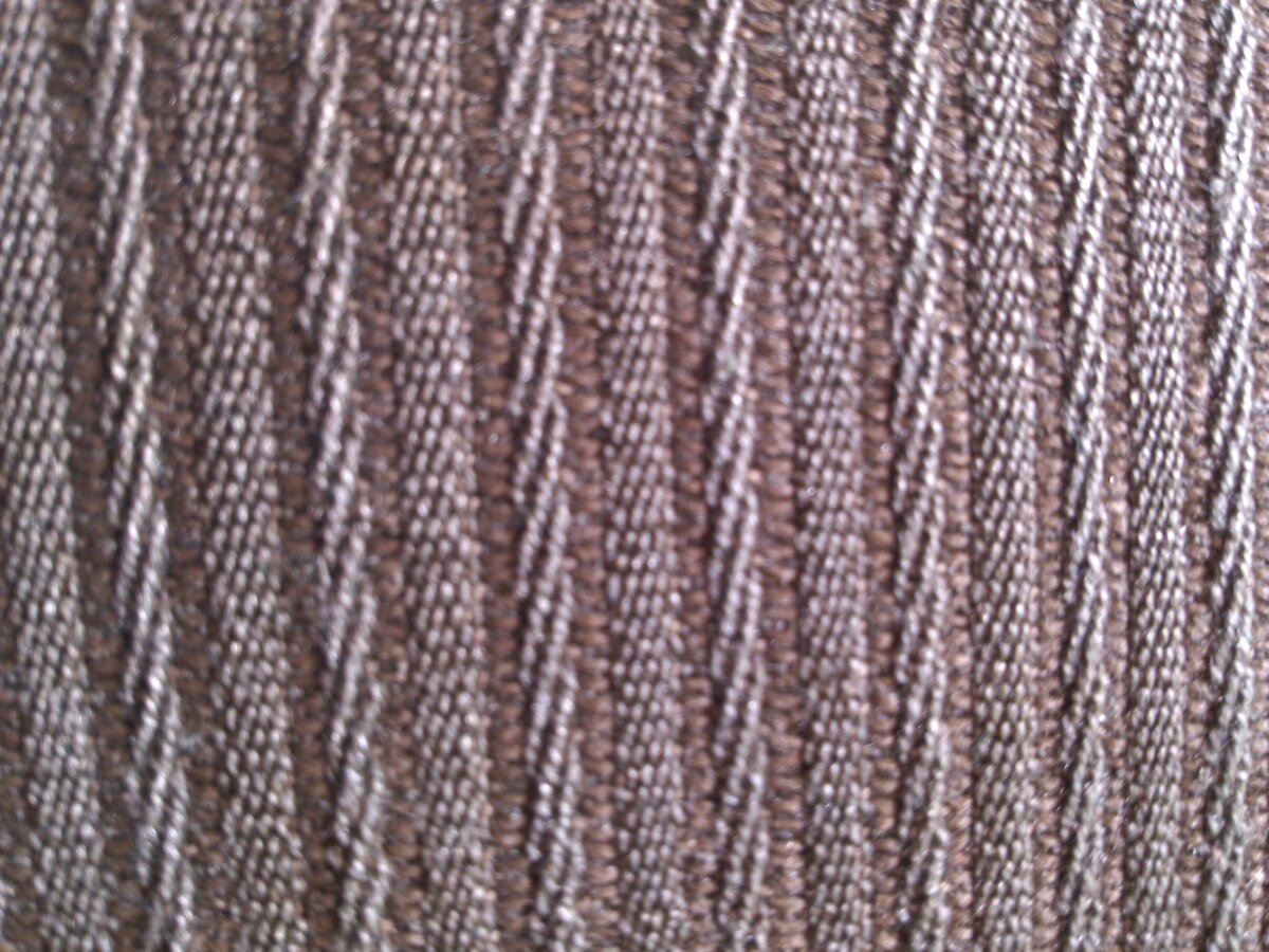

Да, ткань именно 51 года, рисунок свой... У меня такая же при разборке обнаружилась

вы хотите сказать что в спинке резина??? :oops:

Пласты резиновые в спинке.

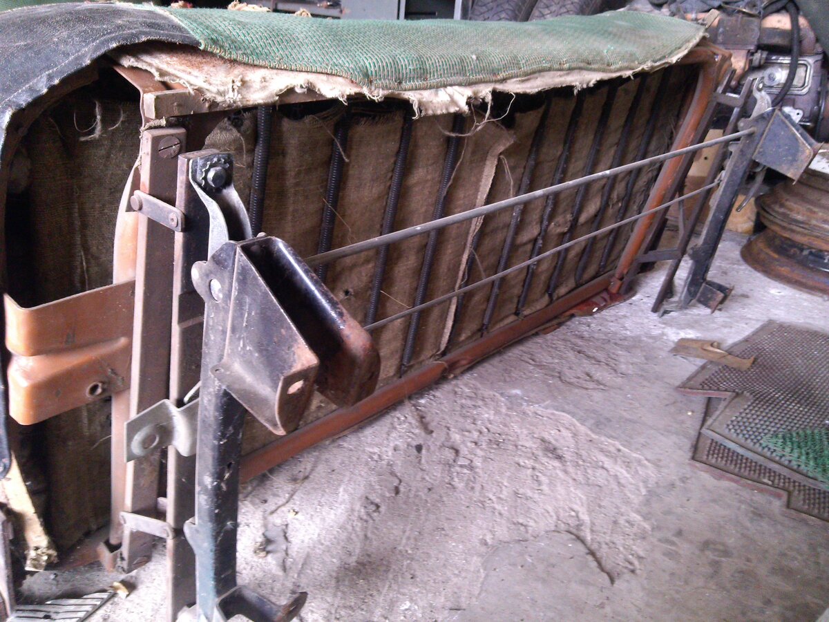

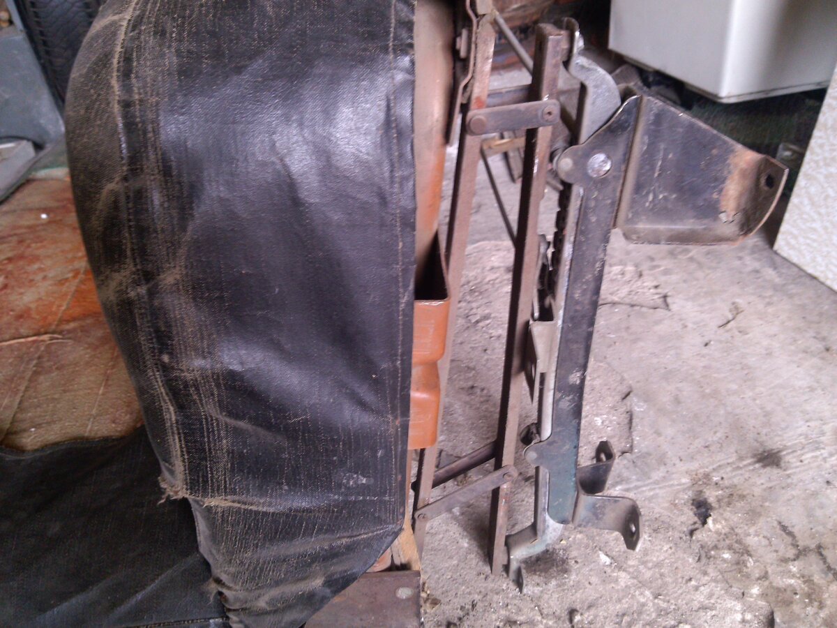

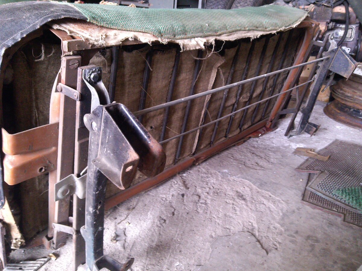

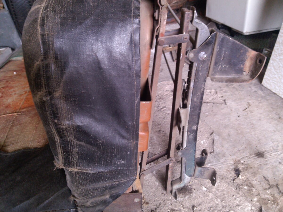

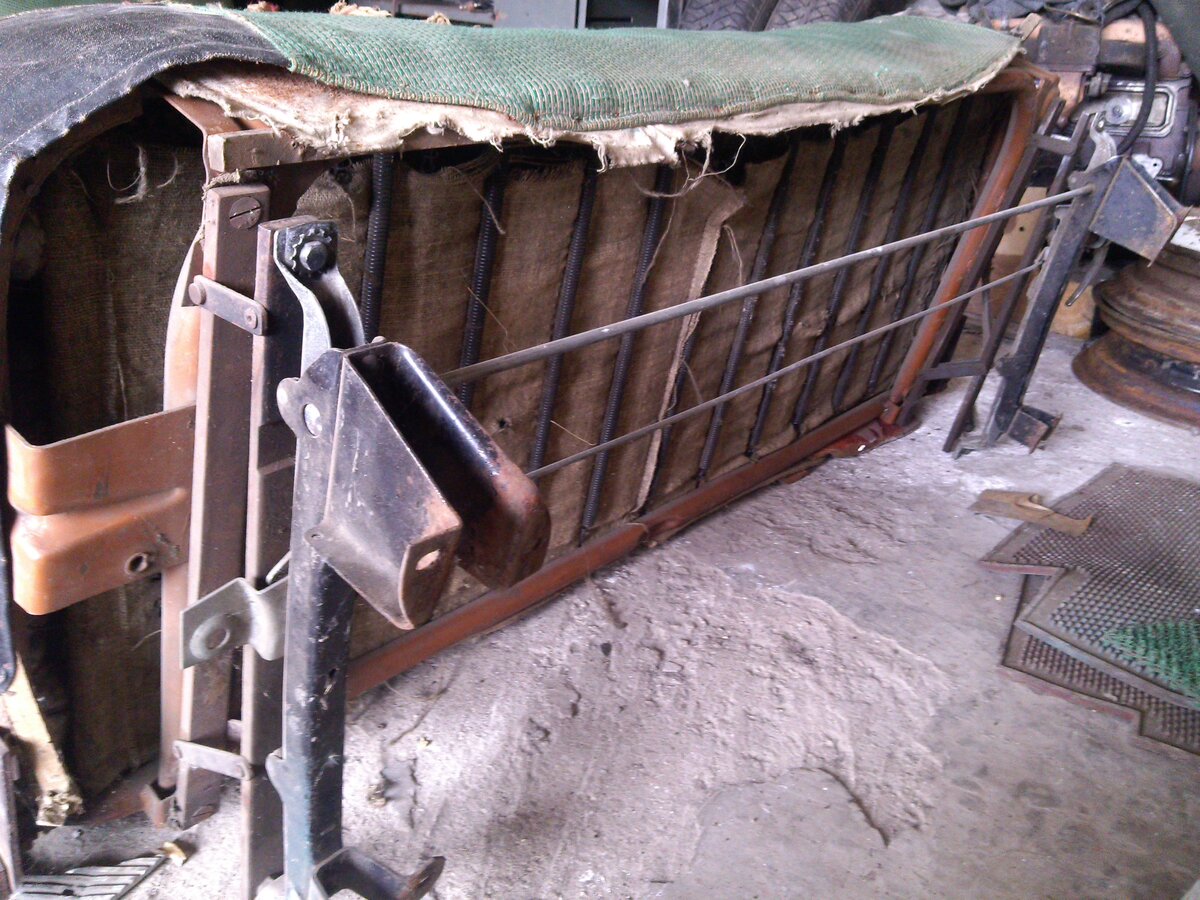

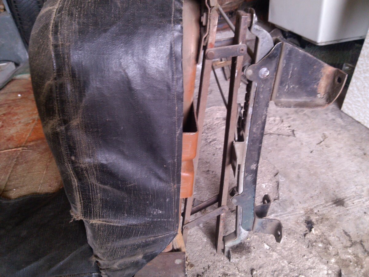

Второй вопрос. На пиленном сиденье от третьей серии м20 между салазками и сиденьем стоит странная вставка. Разве они стояли на Победе и для чего?
4 884
2 314
Это нужно,для расскладывания сиденья. Тюнинг.
4 773
2 184
31
Это нужно для того чтобы диван раскладывался в ровное спальное место. Самодеятельность. Оставить или выкинуть - личное дело каждого. У меня было точно так же, выкинул на фиг этот параллеограмм и раскладушку, спинку дивана мне приварили назад.
На фото, на диване, между прострочек, которые идут вдоль оси машины, вставлена листовая резина, толщиной, примерно 8-10мм.
В этих местах, пришита подкладка и получаются, как-бы, карманы.

Резина получается толщиной как транспортерная лента!?
На ощуп сильно жесткая?
По поводу кормашка для резины,он пришит к подкладочной Ткани?или на прямую к лицевой ткани?
13 022
4 784
резина мягкая, вспененная, толщина около 7 мм карман пришит к подкладке ( дубляжу)
Реакции: Рустам тм
4 599
2 784
64
резина не пришита.
она вставляется
