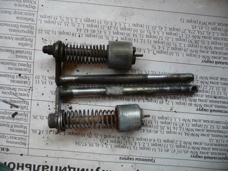

Собираю пазлы, из трех карбов пытаюсь собрать один.
Вопрос собственно в чем: поршень ускорительного насоса намертво закис в корпусе карба и не шевелится. После долгих отмачиваний в ВД он все таки оттуда вылез, но если вставить его обратно, перемещается с большим трудом... Что с этим делать, полирнуть может чем то сопряженные детали?

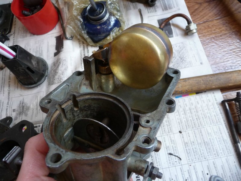

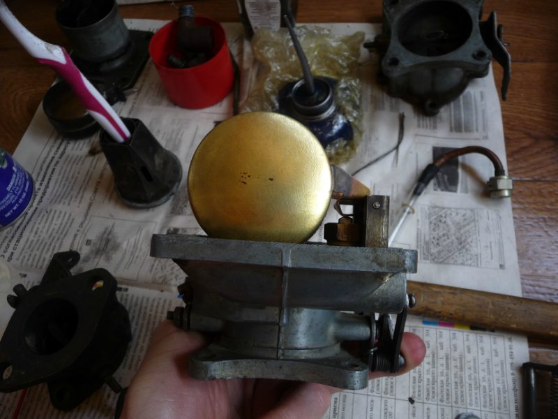

Еще возник вопрос:
Вот этот поплавок что на фото он родной? В моем карбюраторе стоит совершенно другой, по форме больше напоминает кирпич
Два разных но длине ускорительных насоса из двух одинаковых карбов(на фото плохо видно, разница где-то милиметров 6-7.
Makc
25.10.2006
543
36
Донецк
Поплавок не родной, хотя может экзотика какая-то.
Ускорительные насосы вроде одинаковые, просто отрегулированы по-разному. Тот что внизу с выкрученным штоком, соответственно ниже.
5 281
4 028
Товарищи! Сейчас, благодаря Славику(Славик и Димон, который мне его подарил)) на машине стоит К 22Е, тщательно мной перебранный, притертый и отрегулированный. Хочу восстановить родной карбюратор с моей машины. Следовательно пара вопросов:
1.Как называется желтое покрытие корпуса карбюратора и как его можно восстановить?
2.Оси стерты и дырки разбиты. Что лучше-рассверлить разбитые дырки и сделать ремонтные втулки или рассверлить дырку и сделать толстую ось?
Заранее спасибо за ответы.
16 576
11 930
лучше втулочки.
5 281
4 028
Ок, спасибо.
Значит это желтый цинк? Только не совсем понятно зачем цинковать цинковый карб? Но все равно красиво.
16 576
11 930
Andrey1992 сказал(а):
Ок, спасибо.
чтобы не покрывался всякими хлопушками.
