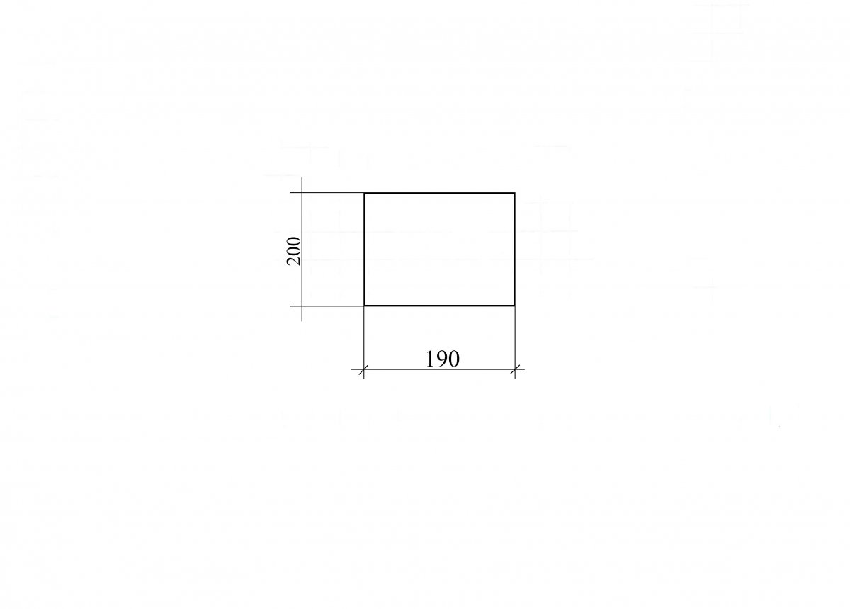

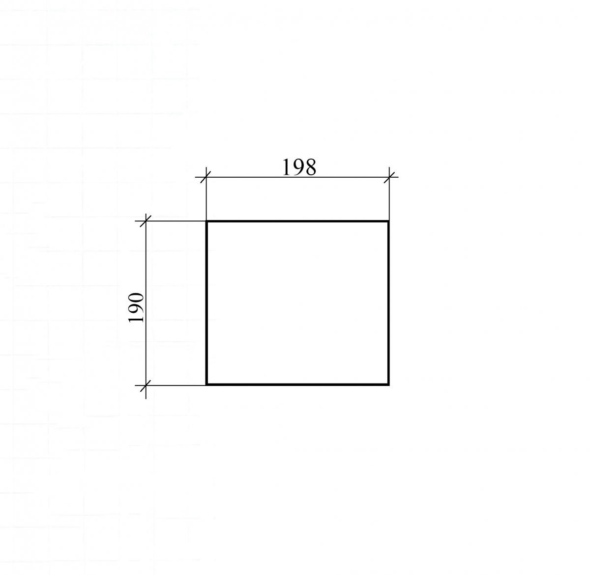

9 342
933

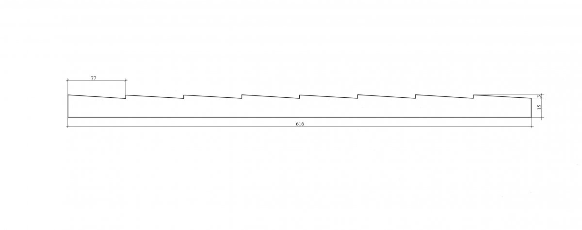

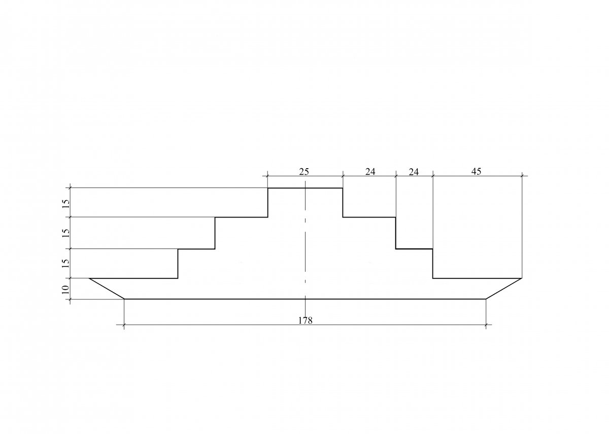

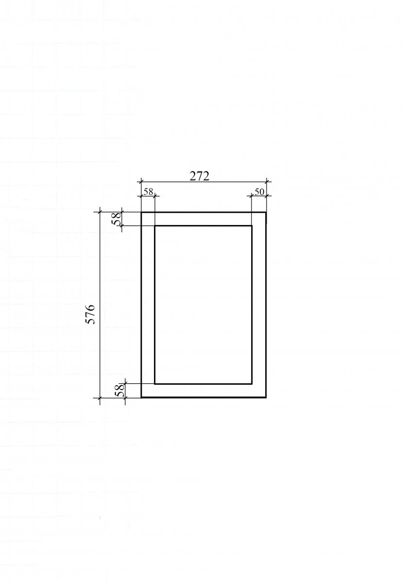

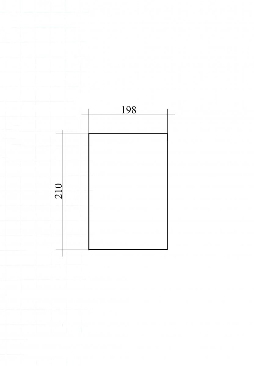

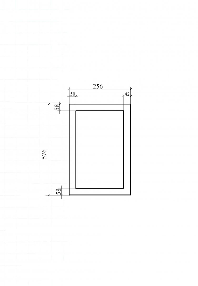

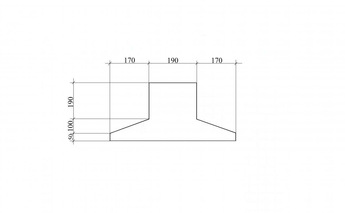

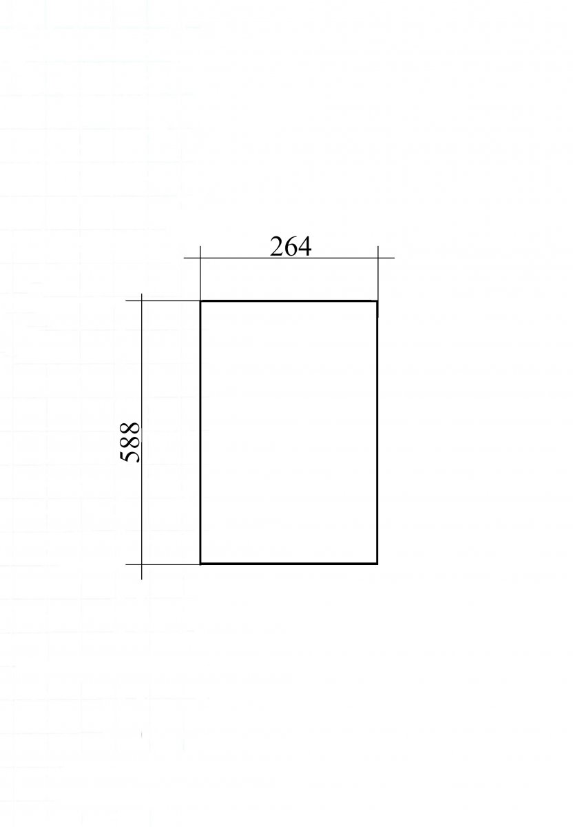

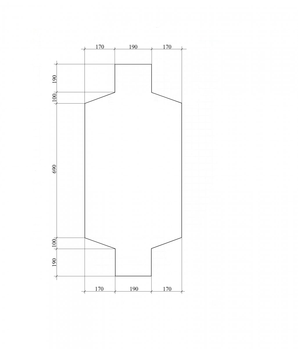

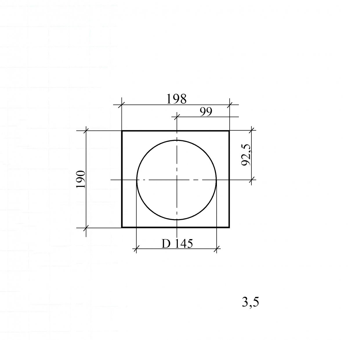

Ну вот как то так ))))1 (задняя стенка) мини.jpg 2 (передняя панель низ).jpg 3 (нижний короб перед).jpg 4 (передняя панель верх).jpg 5 (боковая панель).jpg 6 (косая панели).jpg 7 (боковина короба).jpg 8 (боковина короба с отверстием).jpg 9 (днище короба).jpg
9 342
933

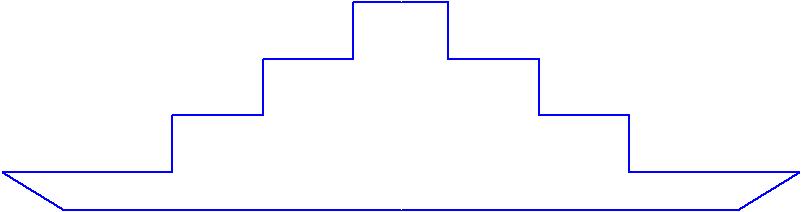

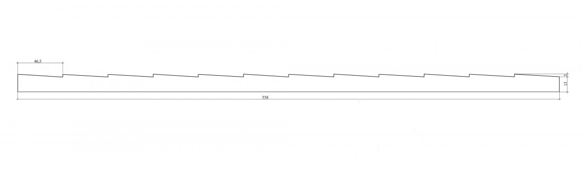

10 (дверь).jpg 11 (наклвдка правая).jpg 12 (наклвдка левая).jpg гребёнка  большая мини.jpg гребёнка малая мини.jpg img174 ии тит ии.jpg И ещё немногогребёнка  большая мини.jpg гребёнка малая мини.jpg img174 ии тит ии.jpg

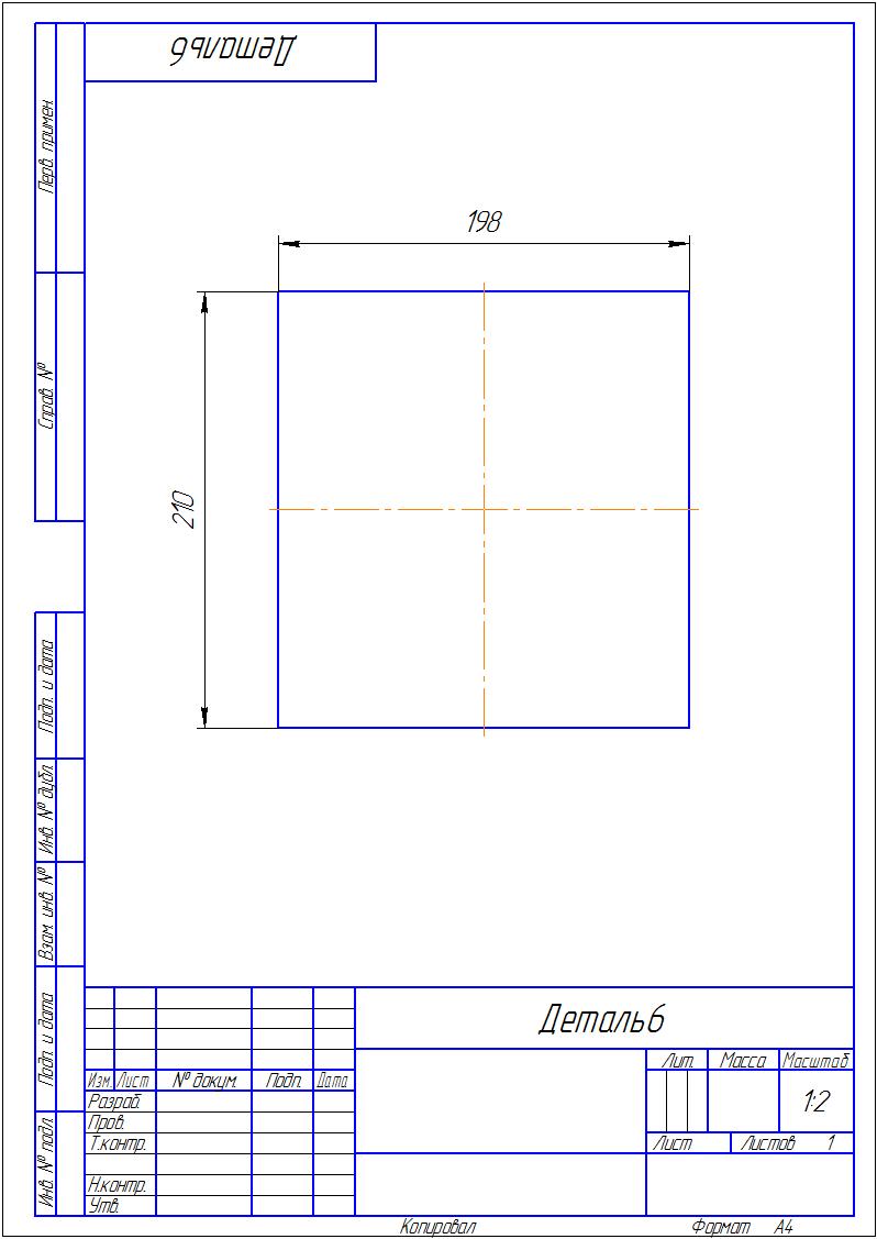

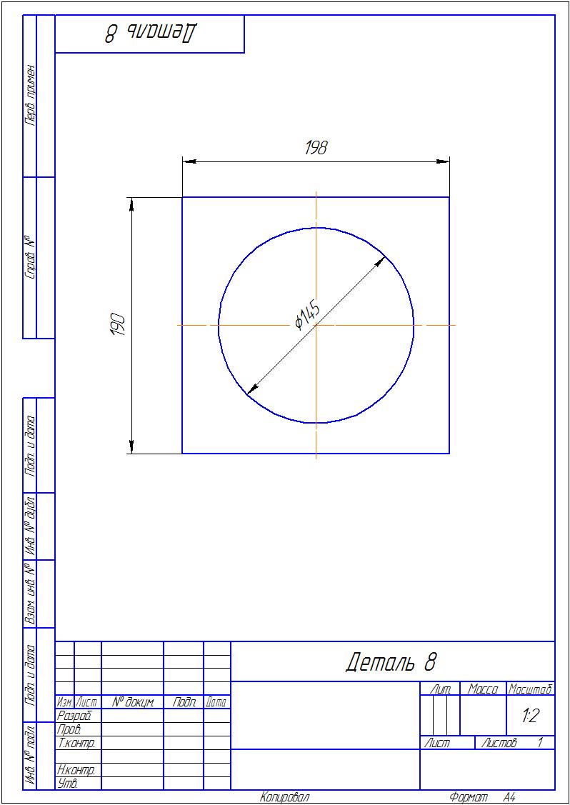

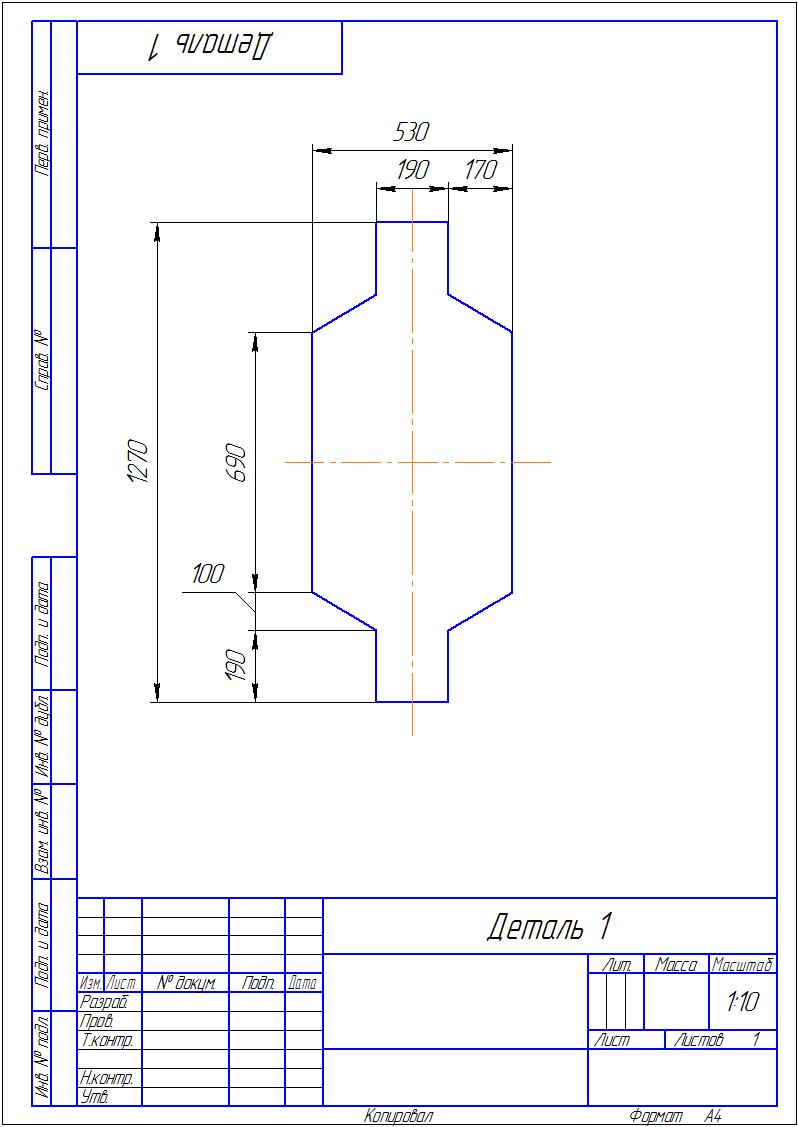

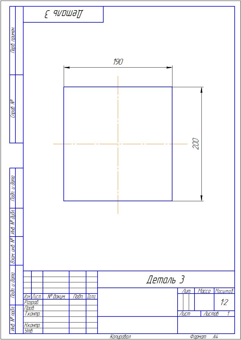

иван сергеевич
446
233
Алтайский край

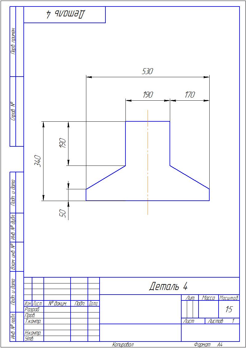

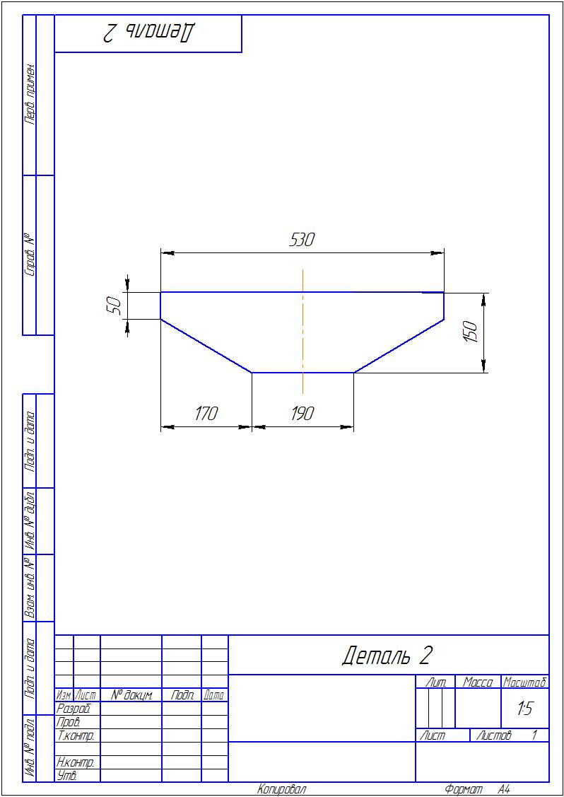

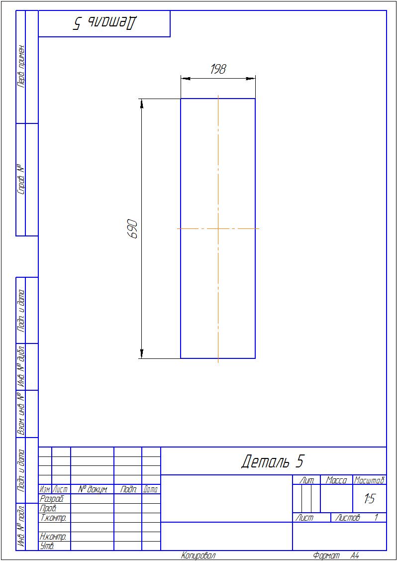

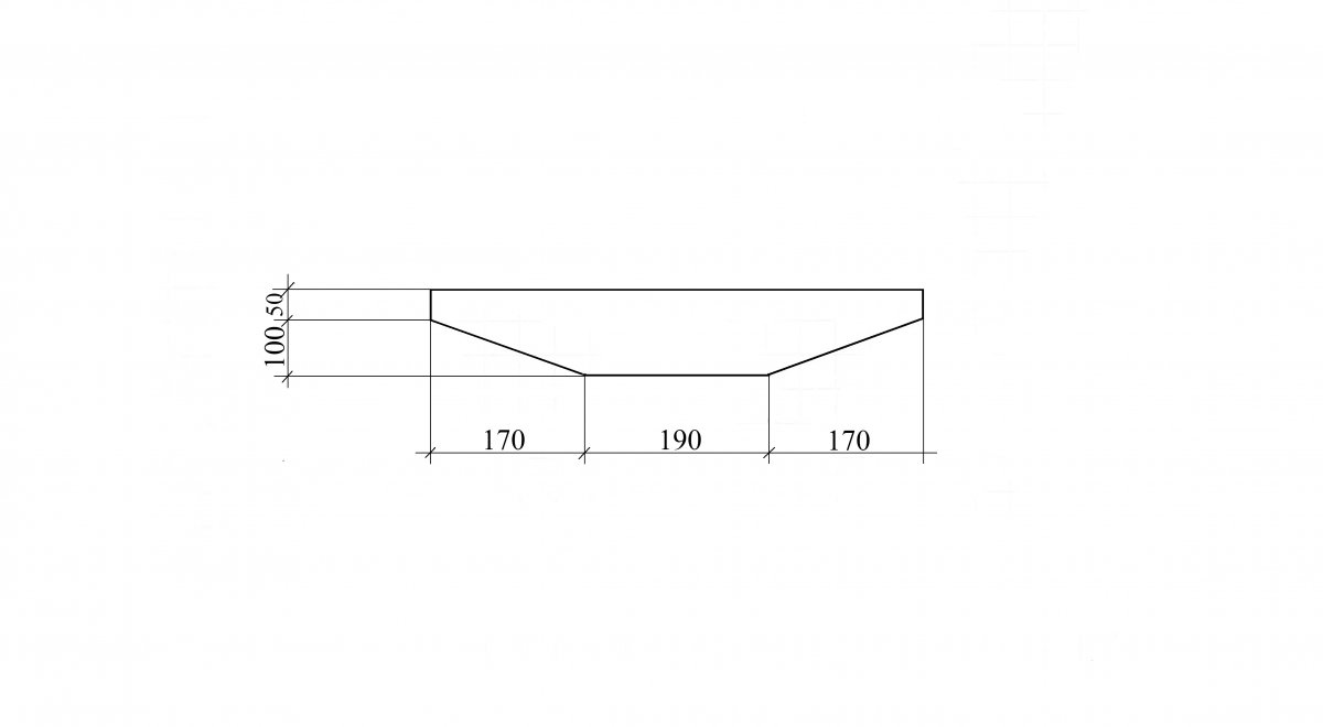

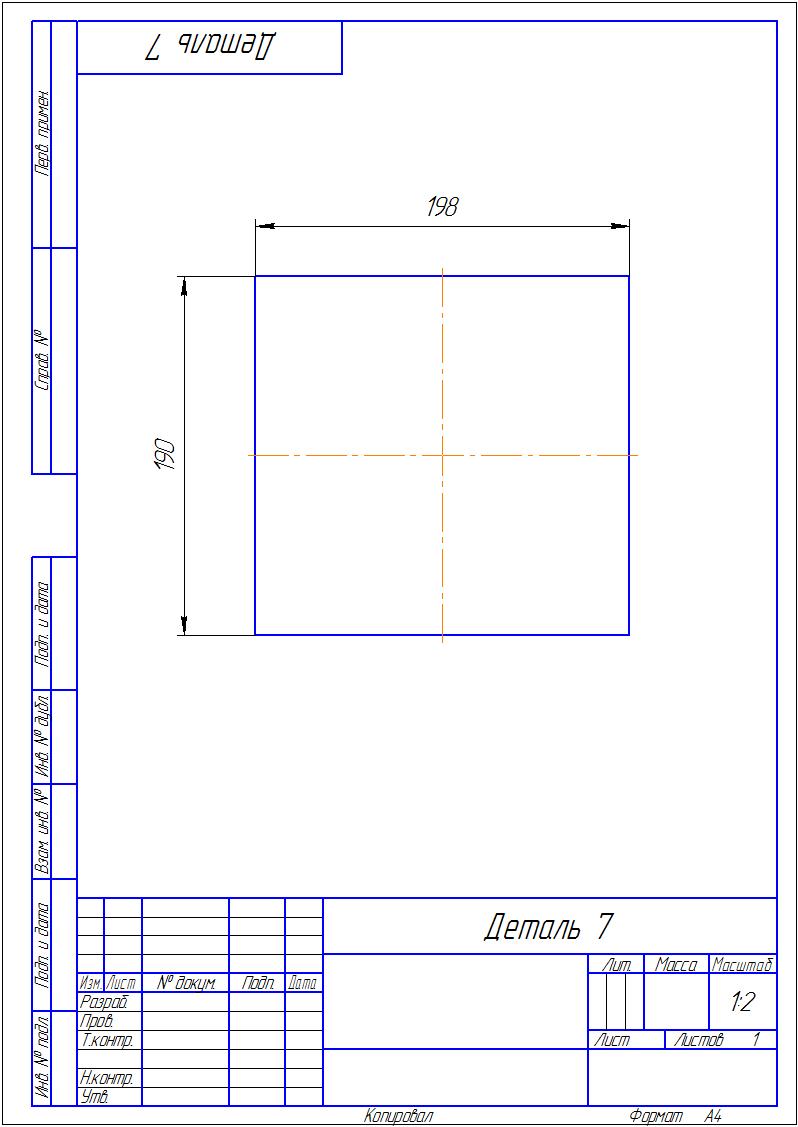

Так вас устроит?

иван сергеевич
446
233
Алтайский край
Оперативно! Если станок это считает то устроит, скиньте мне на почту плиз, вечером отправлю резчику посмотрим что он скажет )
А там ещё три чертежа осталось )
А станок какие файлы читает? Сейчас остальные доделаю и отправлю в формате CDW думаю его можно конвертировать...

7 541
2 608
Подозреваю, что при отдаче файлов на станок не нужны ни штамп, ни размеры. Размер должен быть соблюден в самом рисунке -- то что в жизни длиной 100 мм, и в изображении должно быть длиной 100 мм. А оформление по ЕСКД тут совершенно лишнее.

А разве чертёж в векторы не предполагает истинности размеров? Про ЕСКД чистая правда, это не особо надо, но всё должно быть как положено ))
7 541
2 608
Никоим образом. "Чертеж в векторе" предполагает, что это будет не растровое изображение. Все остальное должно обговариваться дополнительно.
А насчет "как положено" сложнее. Вот отдал ты чертеж со штампом и размерами. Его запихнули в станок "как есть". Он лазером и вырежет -- деталь, плюс штамп, плюс размеры. Станку же все равно :)

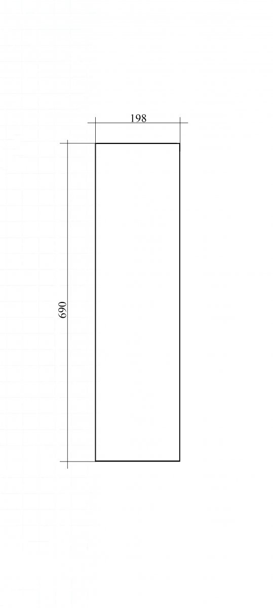

То есть нужно вот это, но в .pdf? (масштаб 1:1)
Кирилл
14.06.2014
1 666
493
Да, но только в векторах, а не растрированное.
