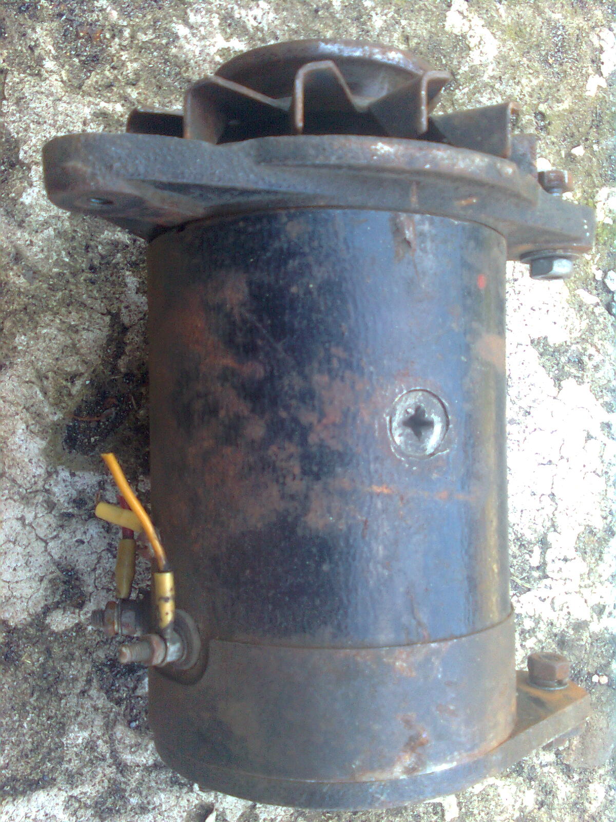

отчего генератор
gazon
01.03.2006
270
Ты хоть бы марку написал :?: .
Их десятки модификаций...
барабашка
03.09.2011
1 005
Донской (Тульская область)
в колесах истории были крышки,да этих генераторов полно в продаже,даже новые встречаются.а щетки можно подобрать например от эл.инструментов
9 320
909
У меня стоял Г108 с алюминиевымы крышками, работял исправно. да шкив узкий, но ремень накидываешь натягиваешь и вперёд )))
А кстати от чего Г108?
Makc
25.10.2006
543
33
Донецк
Космич 408, 69-й.
9 320
909
Сенкс )
gazon
01.03.2006
270
Если уж совсем точно, Г108 в оригинале никогда не устанавливался на М-408 и ГАЗ-69.
На М-408 устанавливался Г108-М.
На ГАЗ-69 устанавливался Г20. После прекращения его выпуска в запчасти шёл Г108-М. В крайнем случае Г108-Б.
Причём для Г20 нужен РР24-А, а для Г108-М и -Б - РР24-Г.
И характеристики этих генераторов разные.
9 320
909
А что если буква на реле регуляторе не соотвествует генератору, чем это грозит?
я просто сменил уже три вида генераторов а реле у меня безсменное, они вроде все одинаково же устроены и подключются одинаково :roll:
