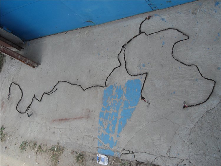

От чего проводка ?
Вадим Б.
28.09.2008
365
826
Проскуров
Думаю что победовский подкапотный пучок. Внешняя изоляция матерчатая какая и должна быть на Победе, а вот проводки уже в пластике. Возможно новодел семидесятых - восьмидесятых годов. У кого какие мнения ?

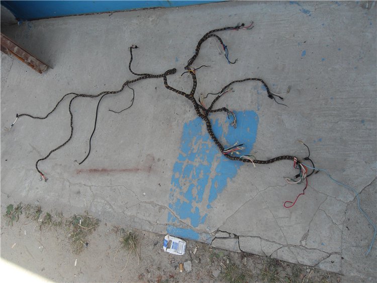

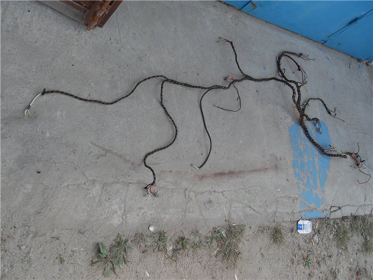

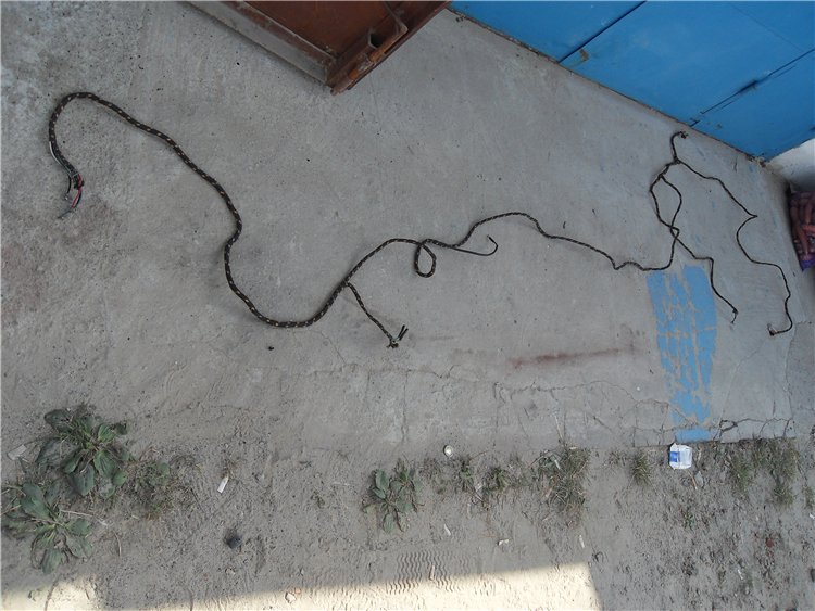

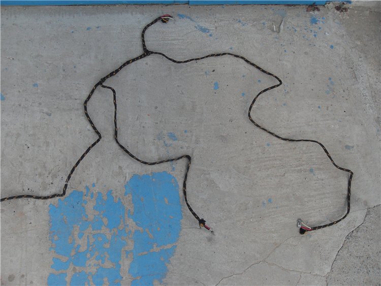

Ещё один пучок.
13 027
4 793
101 % - не победа.
9 319
900
похоже на волгу... хотя что то очень большая кажется.
13 027
4 793

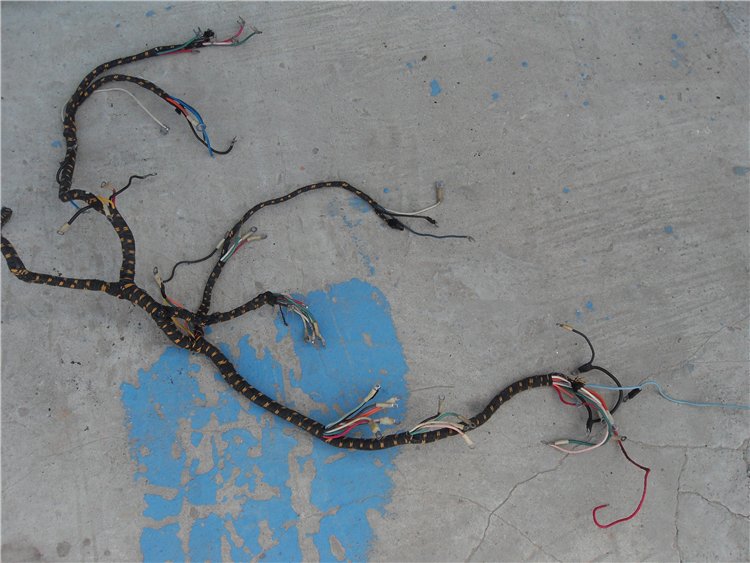

больше на 69 похоже - у него ГТЦ на раме стоит - к нему идут два контакта -трубочки на ВК12, потом назад идет длинный конец к задним фонарям, простой и мало проводов
Вадим Б.
28.09.2008
365
826
Проскуров
олд джек сказал(а):
Жаль. А брал вместет с белой Победой. Хозяин говорил что от неё....
13 027
4 793
а большой пучок - есть кусок черных последовательно соединенных проводов - на подсветку приборов, выход на коробку предохранителей, на замок зажигания, потом часть уходит в мотор - на стартер, РР и пр, а длинный - по брызговику на датчик радиатора, фары, и пр.
