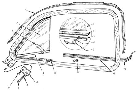

Роман писал: Резиновый уплотнитель форточки не подходит ни от чего - надо искать нормальный родной.
Имеется в виду позиция 11 ? Действительно ни от чего не подходит ?

И еще раз про уплотнитель форточки.
Подходит от "козла", то бишь УАЗ469, подрезать по длине и, возможно, по месту. У меня стоит такой. Буду менять - сделаю фотоинструкцию.

Вот он, да ?
Уплотнитель поворотного стекла окна надставки передней двери правый и левый (451Д-6103122-01 и 451Д-6103123-01.
http://www.uazbuka.info/?model=37&group=25#
Ждем фотоотчет :)

Оно самое.

А прокладочку 4 ( прокладка поворотного стекла) от чего можно задействовать ? От того же УАЗа ? Или просто из подходящей резинки вырезать ?

Это которая между стеклом и рамкой в форточке? У меня предыдущий владелец на герметик посадил... Надо посмотреть, наверное тоже УАЗовская пойдет.
