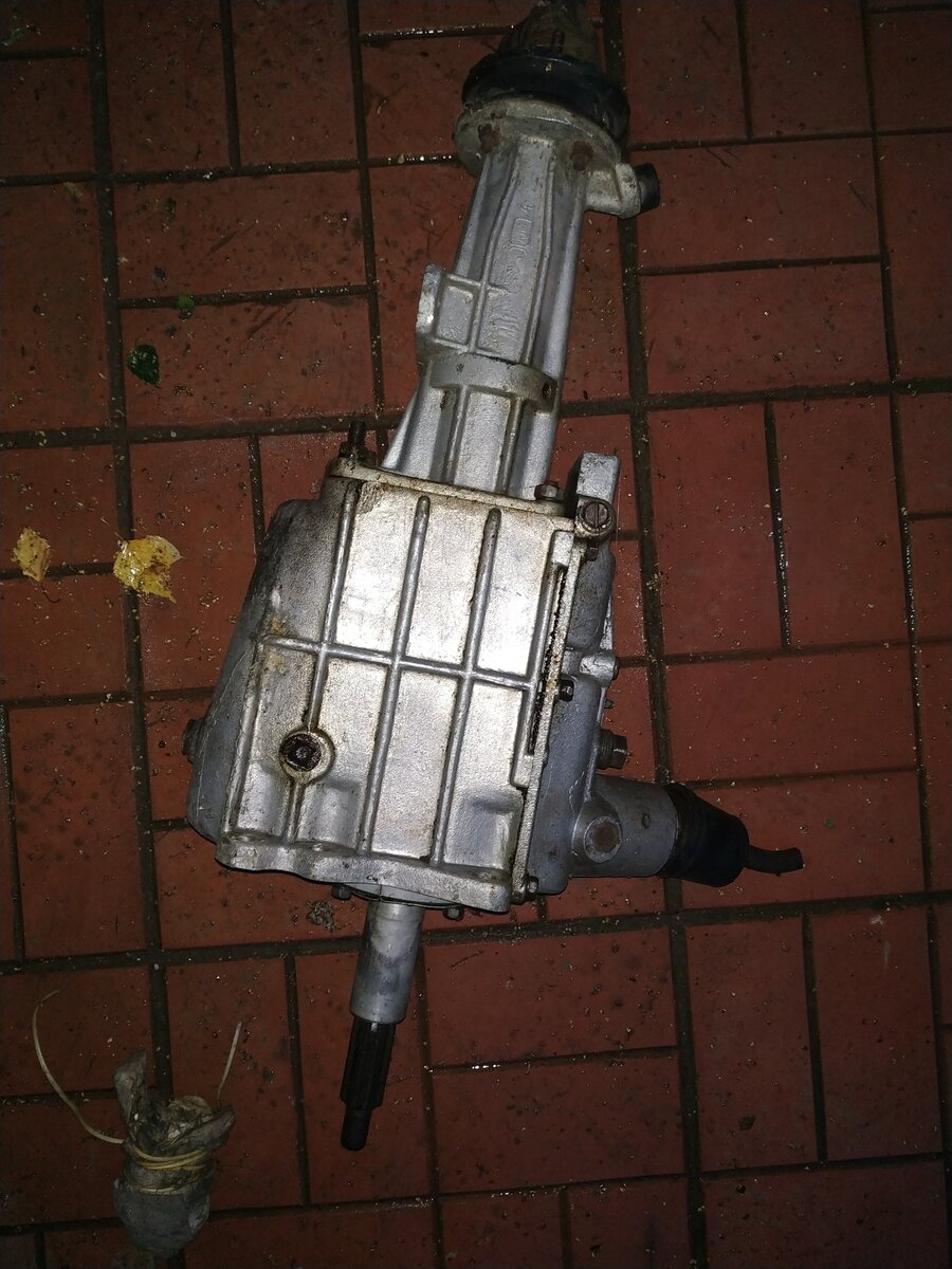

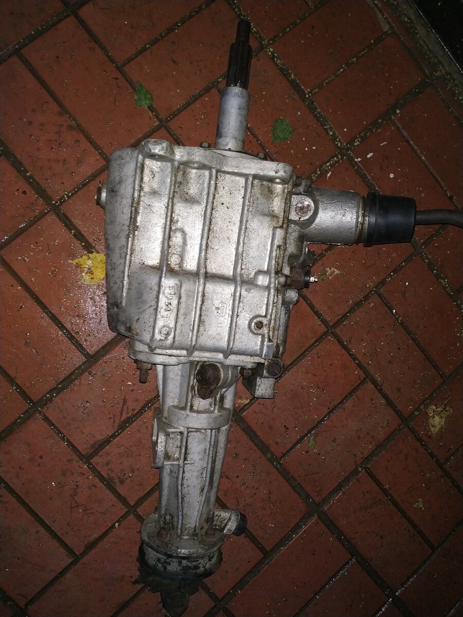

Константин VSH Пользователь Топикстартер 10 лет на форуме Регистрация 03.08.2009 Сообщения 705 Оценка реакций 629 Возраст 38 Город Москва 29.07.2020 #1
Константин VSH Пользователь Топикстартер 10 лет на форуме Регистрация 03.08.2009 Сообщения 705 Оценка реакций 629 Возраст 38 Город Москва 29.07.2020 #2 Не от 69? Есть только номер ,но по нему не понятно...
M maxx1969 Пользователь 10 лет на форуме Регистрация 16.10.2013 Сообщения 709 Оценка реакций 951 29.07.2020 #3 Все что с алюминиевым корпусом,то 24 семейство.Больше похоже на кпп раф-2203. Реакции: sewer29, genn111 и Константин VSH
Константин VSH Пользователь Топикстартер 10 лет на форуме Регистрация 03.08.2009 Сообщения 705 Оценка реакций 629 Возраст 38 Город Москва 29.07.2020 #4
Константин VSH Пользователь Топикстартер 10 лет на форуме Регистрация 03.08.2009 Сообщения 705 Оценка реакций 629 Возраст 38 Город Москва 29.07.2020 #5 Да,видимо от рафа
genn111 Пользователь 10 лет на форуме Регистрация 11.08.2011 Сообщения 537 Оценка реакций 959 Возраст 52 Город Калуга 30.07.2020 #6 У меня на Рафике 2203 такая. Крышка верхняя наоборот стоит в отличии от 24-ки. А так все одно внутри 4-х ступка. Реакции: Константин VSH
Pika Пользователь 10 лет на форуме Регистрация 02.03.2012 Сообщения 3 762 Оценка реакций 4 495 Город ХМАО Югра 30.07.2020 #7 А по базе, я имею ввиду площадка под подушку и длина коробки с 21 случайно не идентичны? Визуально очень похоже.
Константин VSH Пользователь Топикстартер 10 лет на форуме Регистрация 03.08.2009 Сообщения 705 Оценка реакций 629 Возраст 38 Город Москва 30.07.2020 #8 Вот и у меня тут сомнения... Может от 21?
Pika Пользователь 10 лет на форуме Регистрация 02.03.2012 Сообщения 3 762 Оценка реакций 4 495 Город ХМАО Югра 30.07.2020 #9 Константин VSH сказал(а): Вот и у меня тут сомнения... Может от 21? Нажмите, чтобы раскрыть... Не, однозначно не 21! Реакции: Константин VSH
FIDEL Пользователь 10 лет на форуме Регистрация 23.05.2013 Сообщения 545 Оценка реакций 284 Возраст 39 30.07.2020 #10 Чистый РАФ.
Константин VSH Пользователь Топикстартер 10 лет на форуме Регистрация 03.08.2009 Сообщения 705 Оценка реакций 629 Возраст 38 Город Москва 30.07.2020 #11 Всё! Раф однозначно! Интересно что и правда обычная 4х ступка(передаточные числа те же) только верх отличается.
