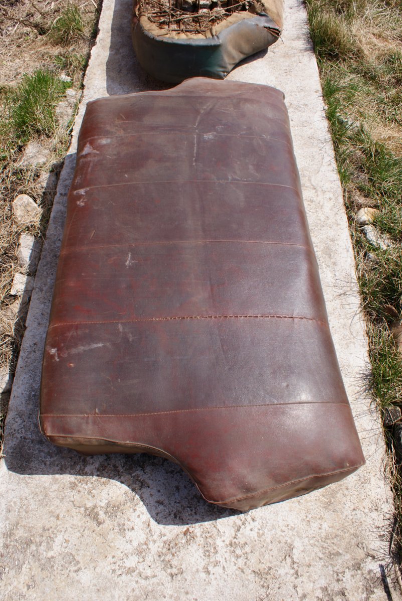

вот такие мне попадались на кабриках

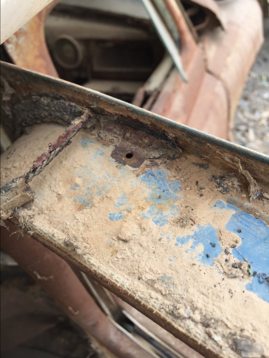

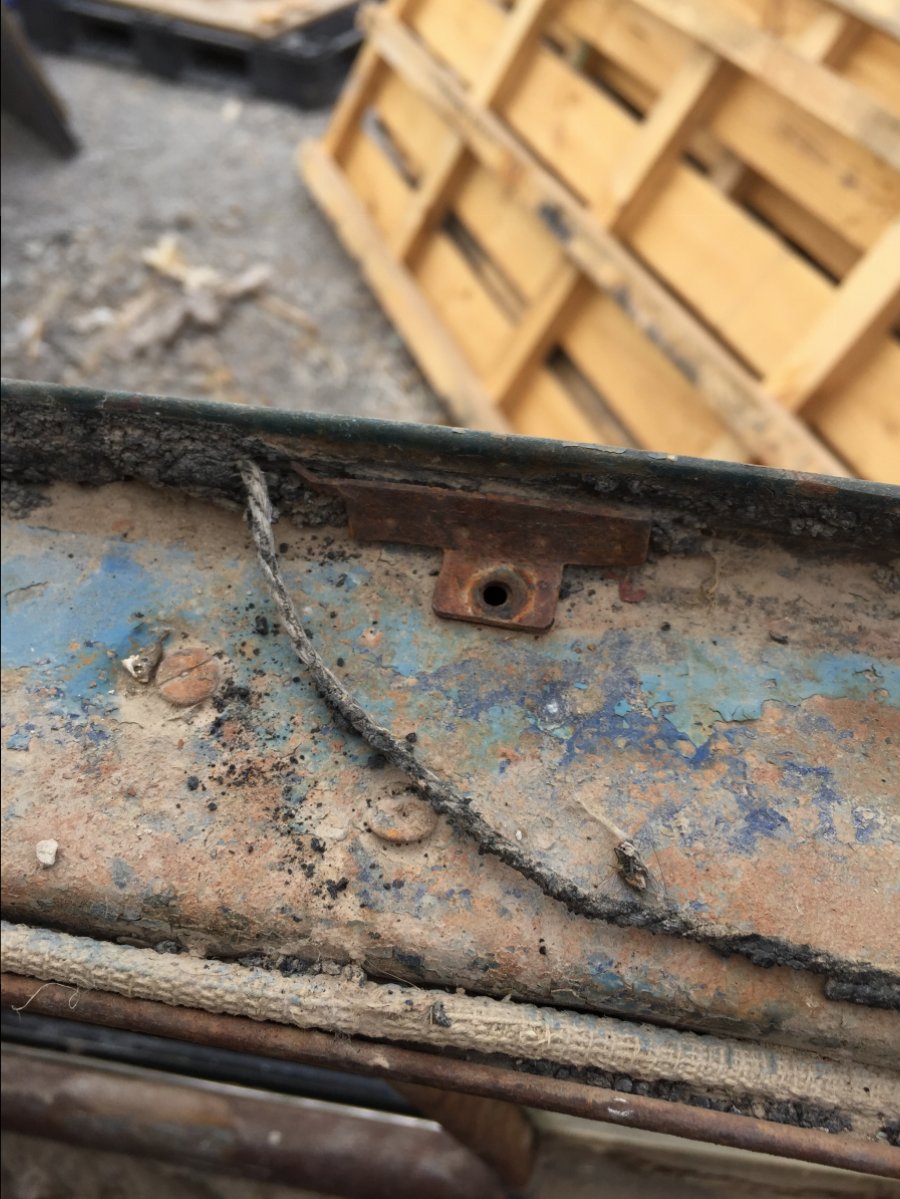

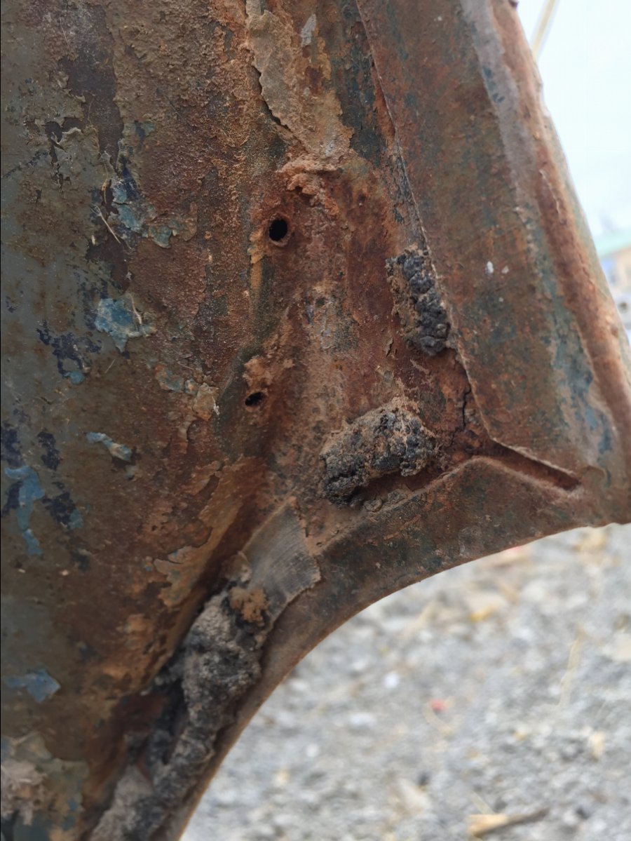

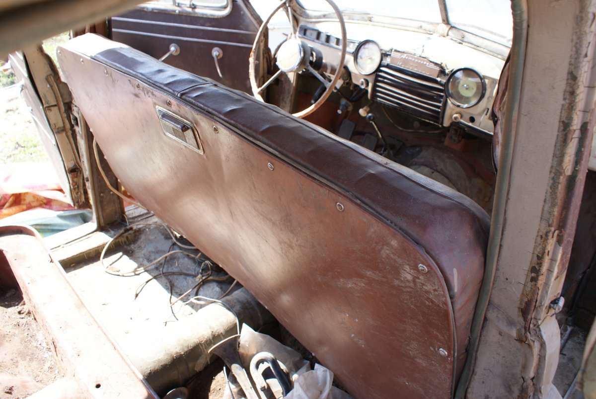

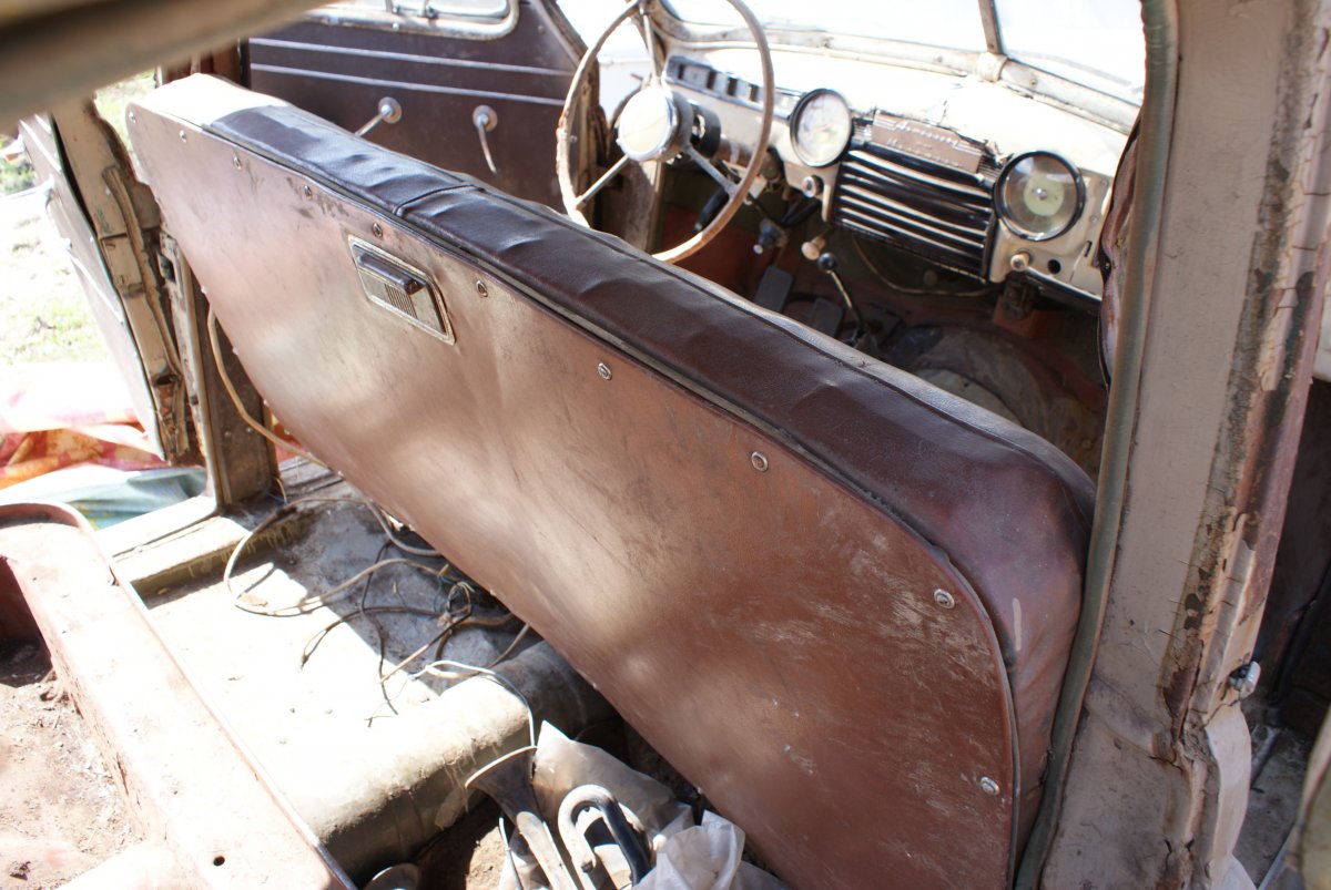

Место расположение скобок!
Через каждые 20 см по окружности установлены.
На первом фото видна шелковая нить,толщиной примерно 3мм,проходит внутри резинового уплотнителя двери.
4 258
9 257

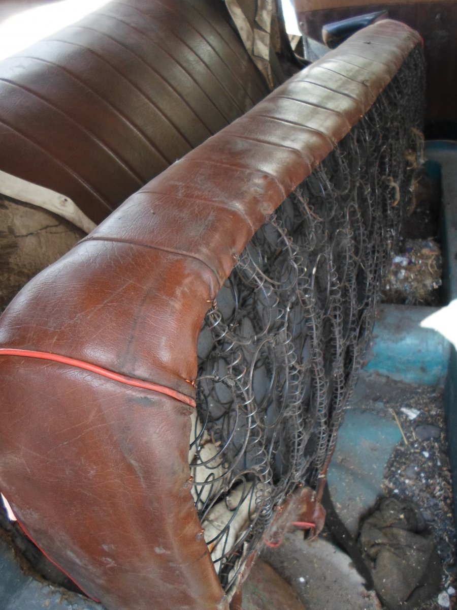

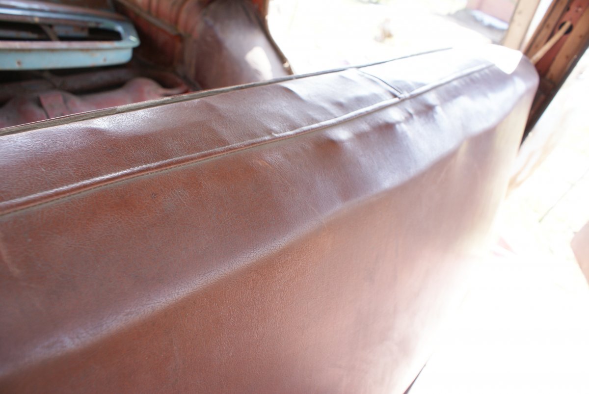

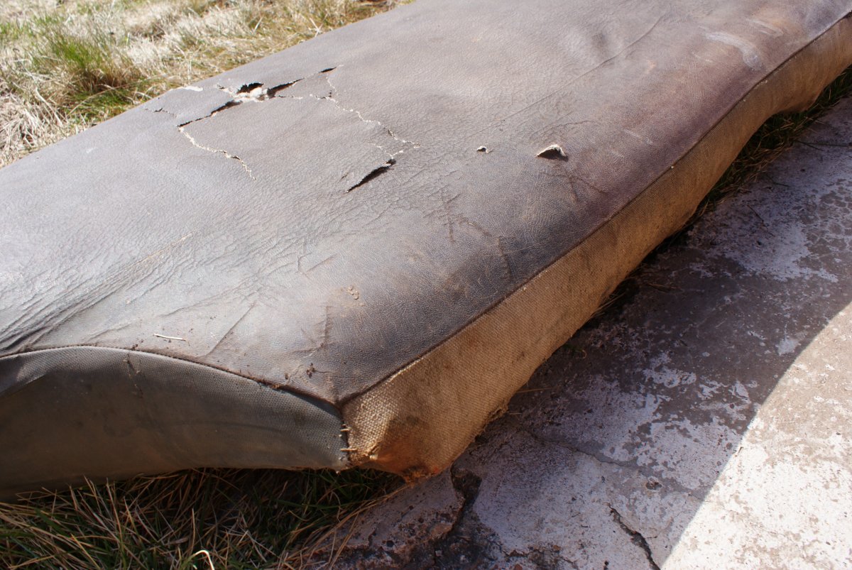

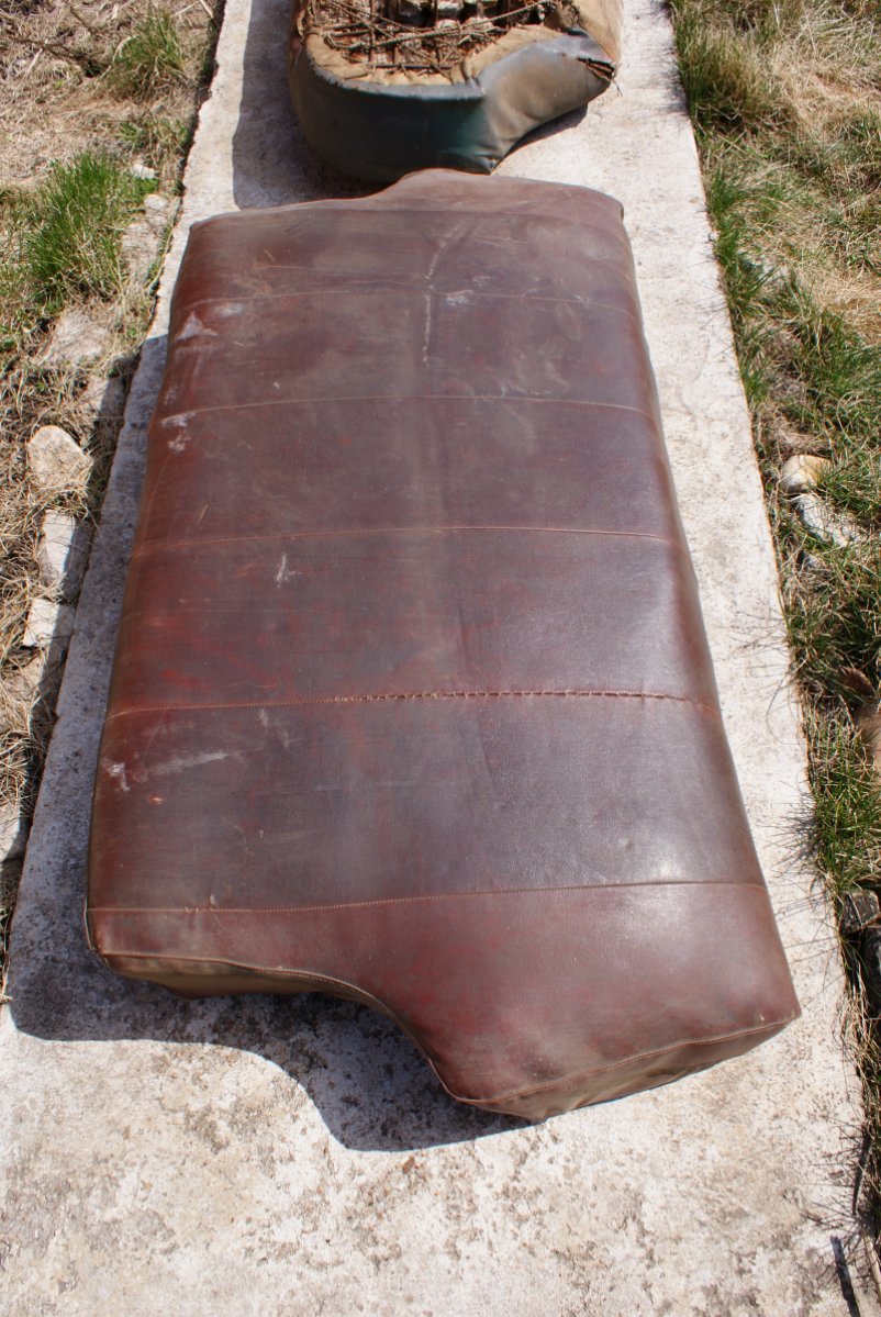

На фото переднего дивана видно задняя часть спинки обшита каричневым кожзамом,передняя часть спинки серым кожзамом обшита!
Обивка дивана по виду родная!
Карты дверей обшиты каричневым кожзамом!
Комбенированый салон

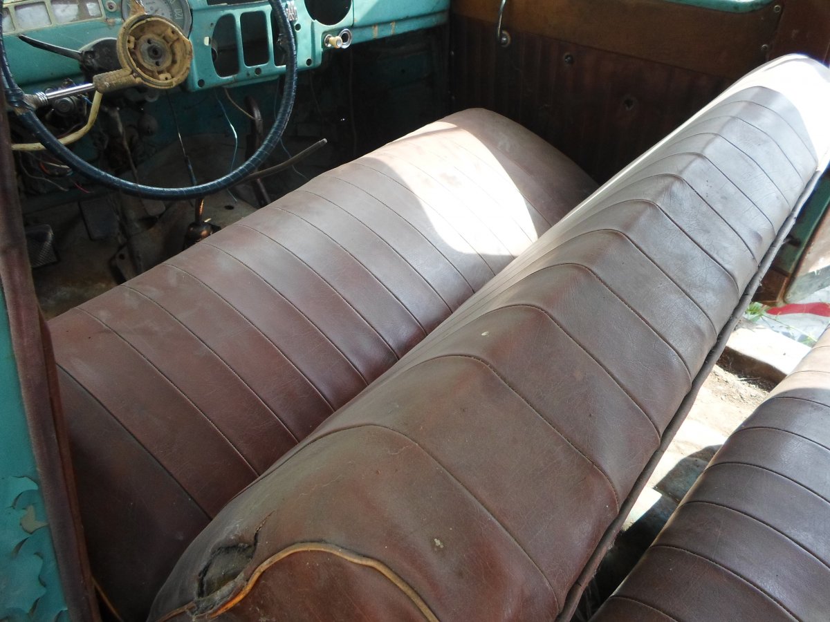

5 384
3 691
У меня на машине обшивки дверей коричневый кожзам два цвета. Только я не увенен что это не переделанные и задняя полка серого цвета я ее не снимал.
4 894
1 965
Еще одна задняя полка серого цвета... это уже интересно!

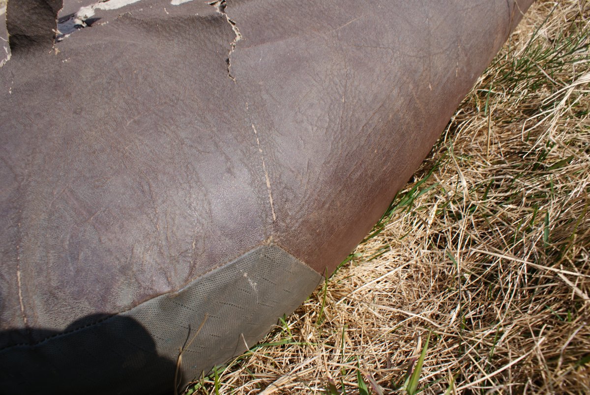

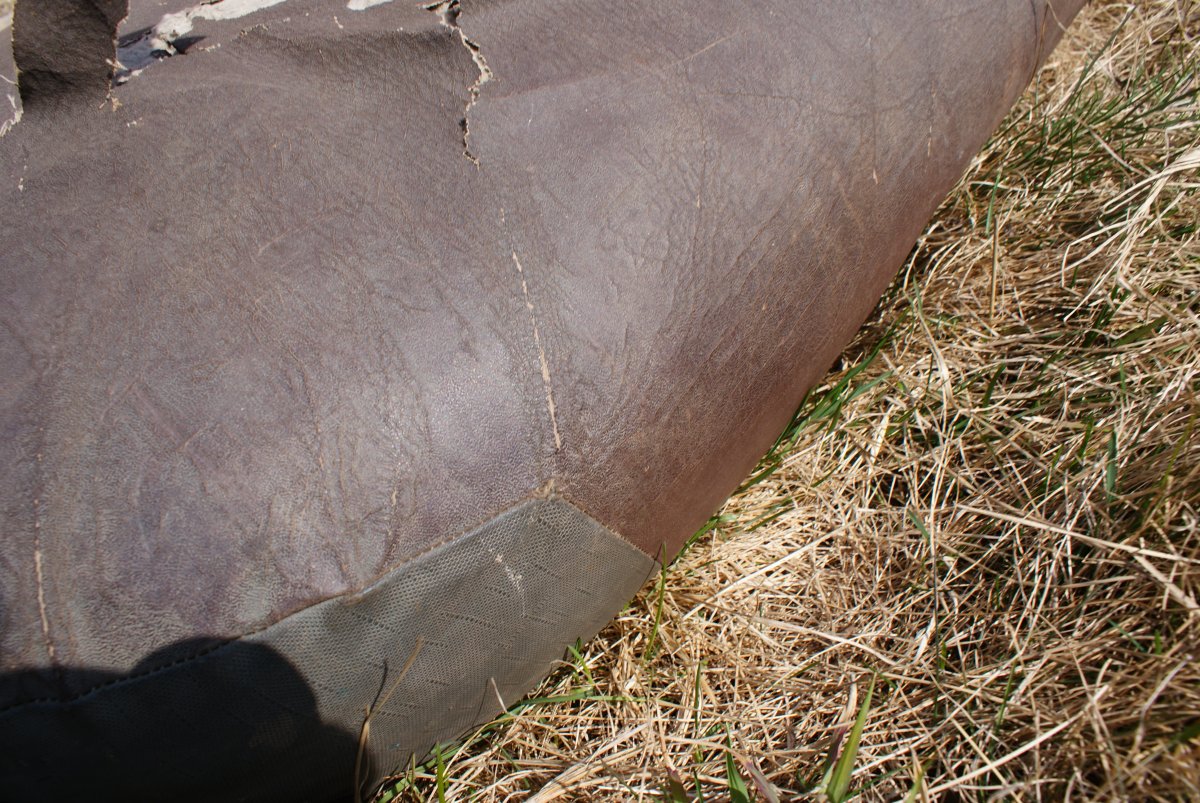

Уголки - самопал какой-то. Или для особо жаркого климата!? Когда клей не держал.
Спинка дивана родная, с отверстиями под ранние наконечники поручня.
Не думаю что самопал,пахожи на родные!

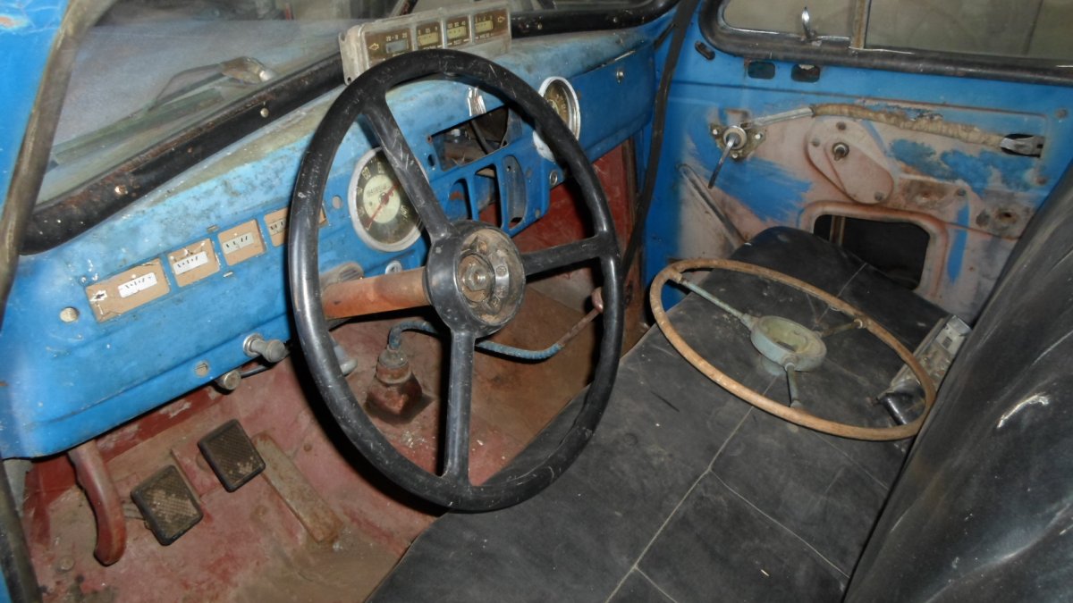

Машина эта сильно уславшая, сложно конечно сейчас судить какого она года. Кулиса под рулем и часы говорят о годе скорее 50м. (похоже как в документах декабрь)
4 258
9 257
Хочу попытся снять часы и спидометр,чтоб посмотреть точный год.
Тогда думаю будет Ясно.
